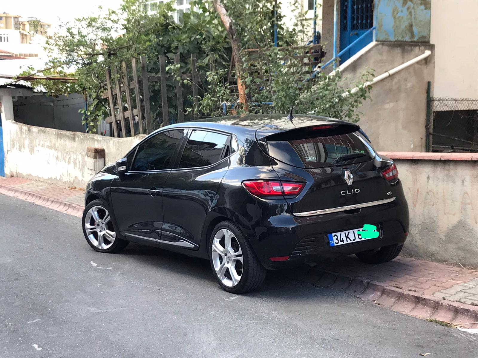

Bolca kullanıcı deneyimi paylaşılmış olan bir otomobil. Ben uzun dönem sayılabilecek kullanım deneyimlerimi, yaşadığım arızaları ve diğer detayları paylaşacağım. Böylece özellikle yaşadığım arızalar ve çözümleri hususlarında kullanıcılara veya satın almayı düşünenlere faydalı olmasını umuyorum.
Araç 2014 model. 1.5 dCI motor, 90 hp'lik versiyon. Yarı otomatik, çift kavrama EDC şanzımana sahip. Icon donanım paket.
2016 yılında 40.000 km'de iken ilk sahibinden alındı. Şu an 238.000 km'de. Yaklaşık 200.000 km'dir kullanmaktayım. Km'nin yaklaşık %60-70'inin İstanbul'da yapıldığını söyleyebilirim.

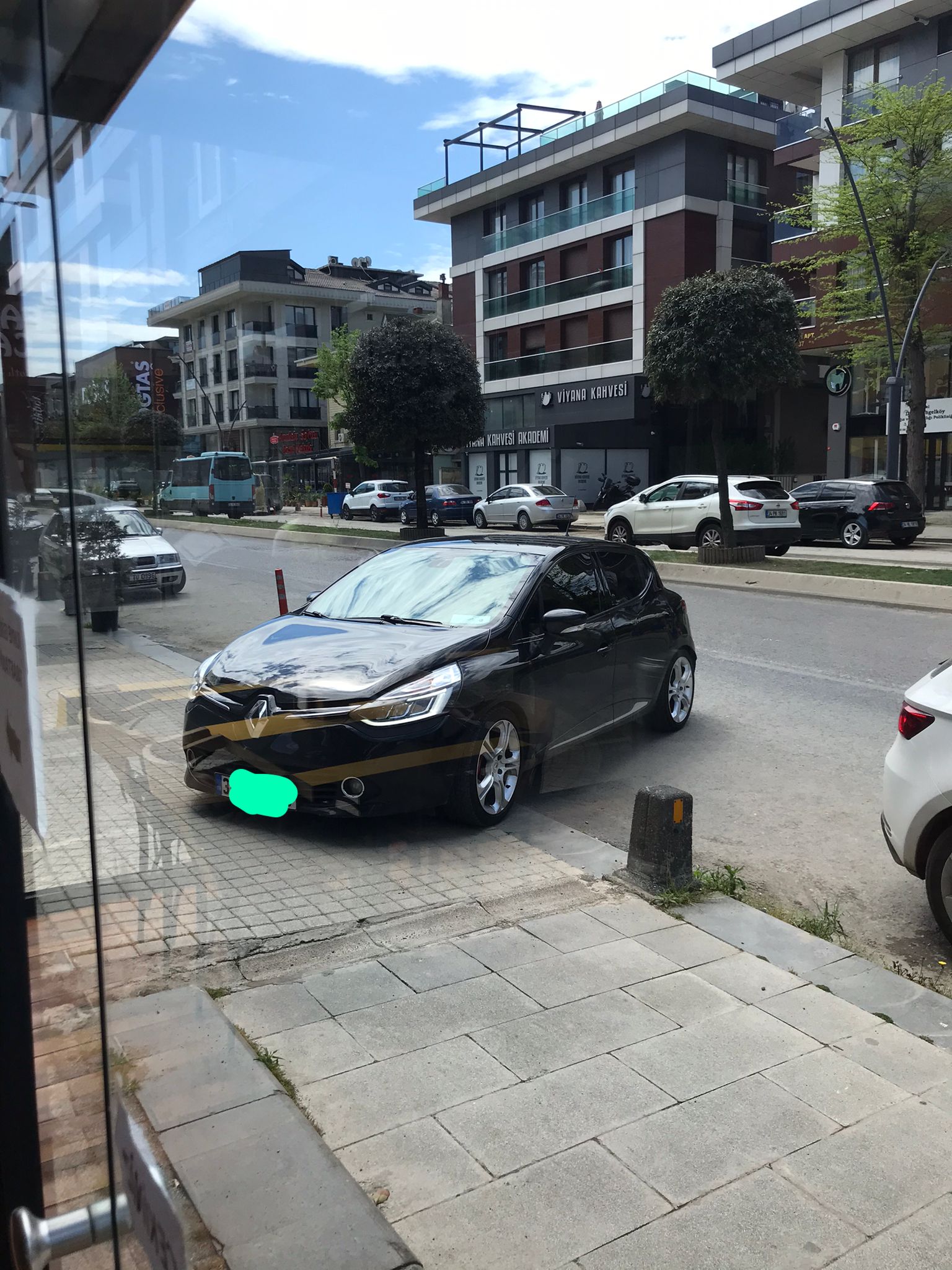

- Motor vibrasyonu üst devirlerde kabine fazla yansıyor. Ancak bu benim aracıma mahsus bir problem. İlk sahibinde önden kaza yapmış araç. Muhtemelen motor kulakları ile ilgili. Ancak ustaları ikna edemiyorum. :)
