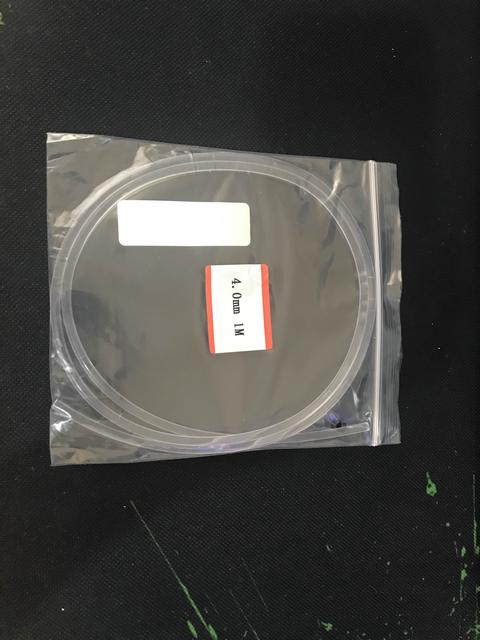

-Bu kablonun kalınlığı ve uzunluğu nedir peki ?
Kablonun çerçeve içerisinde ki uzunluğu 27 cm ( Ortalama ) kalınlığı ise 4 mm olmak durumunda.

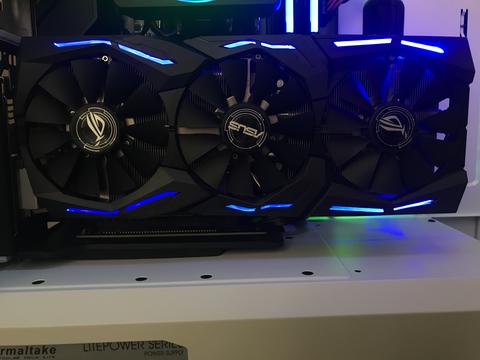

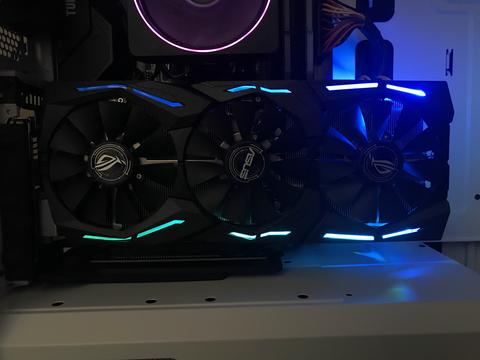

ESKİ VE YENİ KABLO ARASINDA Kİ İLETKENLİK FARKI ;
YENİ KABLO ;
ESKİ KABLO ;
Kablo iletkenliği sorunu örnek ;
Kullanılan kablo ;
İletkenliği bitmiş olan kablo ve yeni kablo arasında ki fark ;

Yeni kablo ölçüsünü ise şu şekilde almanız daha mantıklı ve sağlıklı olur;
Eski kablolarınızı olabildiğince düz bir hale getirerek yeni takacağınız kablo ile yan yana koyup kesim yaparak en sağlıklı sonucu alabilirsiniz.
Kabloya zarar vermeden kesimi ise işlevini kaybetmemiş bir falçata içerisinde ki jilet ile düz bir baskı oluşturarak kesebilirsiniz. İleri geri şeklinde kesim yapmak kabloyu zedeleyecektir.

Her şeyi eksiksiz ve doğru yaptıysanız eğer ki ekran kartımızın alacağı son görünüm ise şu şekilde;
