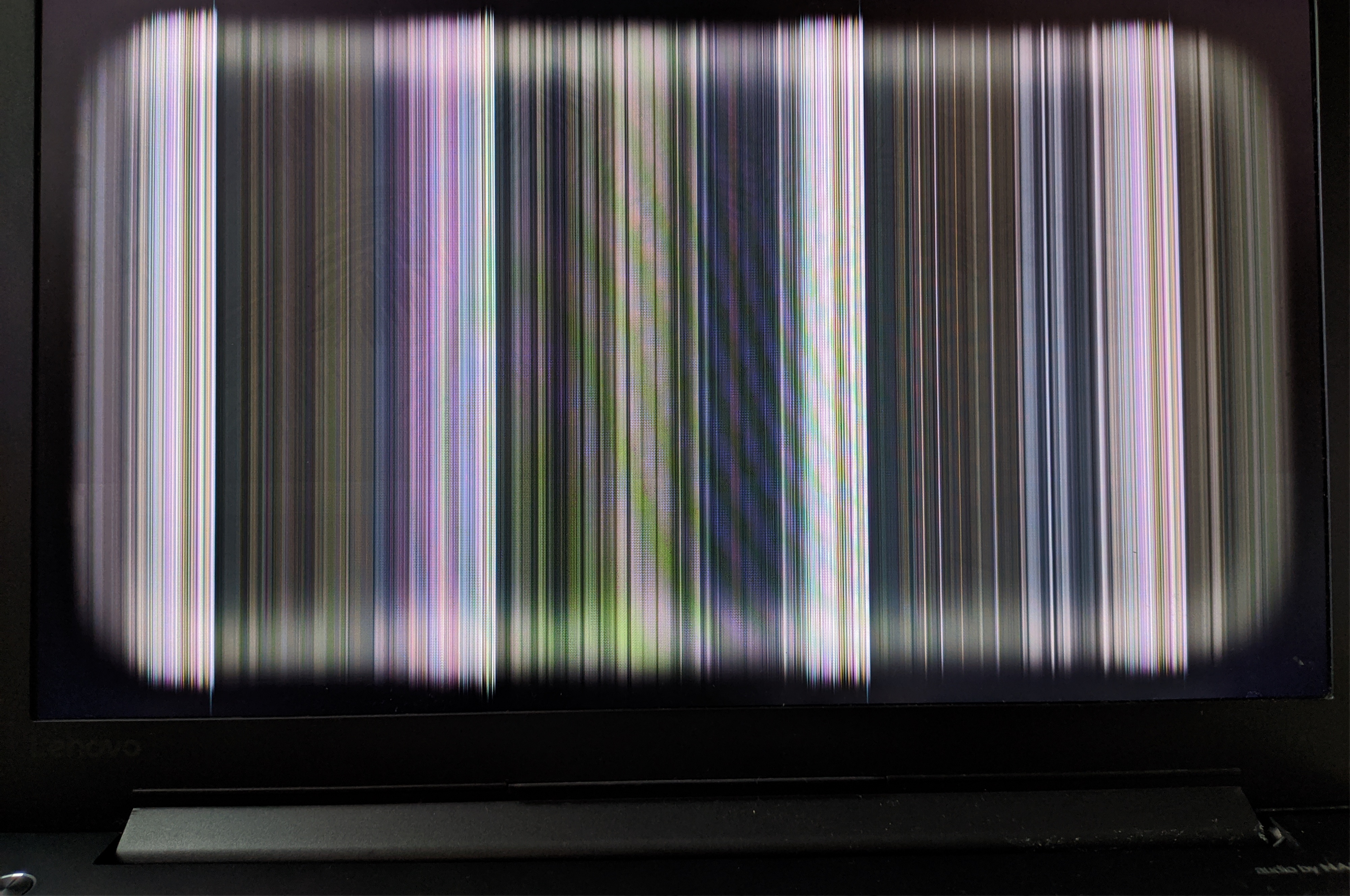

Ekranımdaki Çizgiler
Geçen gün ekranımda çizgiler çıkmaya başladı fakat ekranı biraz aşağı ya da yukarı oynatınca geri gelebiliyordu görüntü. Ben de ekranla anakart arasındaki bağlantıyı sağlayan flex data kabloda temassızlık olabilir diyerek kabloyu değiştirdim fakat problem çözülmedi. Flex data kablonun ekran paneline girdiği kısma dokununca görüntü geliyor, geldiyse gidiyor. Kablonun diğer kısımlarıyla oynadığımda bir sıkıntı yok. Sonra ekranı çok hafif büktüğümde de görüntü gidiyor ya da geliyor. Öyle sert bükmüyorum ama yanlış anlaşılmasın.
Yani sıkıntı büyük ihtimalle ekran panelimde. Çöp mü oldu şimdi bu ekran arkadaşlar? Sıkıntı sadece flex data kablo girişinde olsa ekranı hafif büktüğümde görüntüye bir şey olmazdı gibi geliyor. Ekranın kendisinde galiba bir problem var. Sizce bu ekran ikinci el olarak hala satılabilir bir durumda mıdır? IPS LED ekran sıfırı 800 lira. Bilgisayar modeli Lenovo Ideapad 510-15IKB. Problem flex data kablosundaki girişte ise bile ekranın sadece bu kısmı değiştirilebiliyor mu? Değiştirilirse maliyeti ne kadar olur?

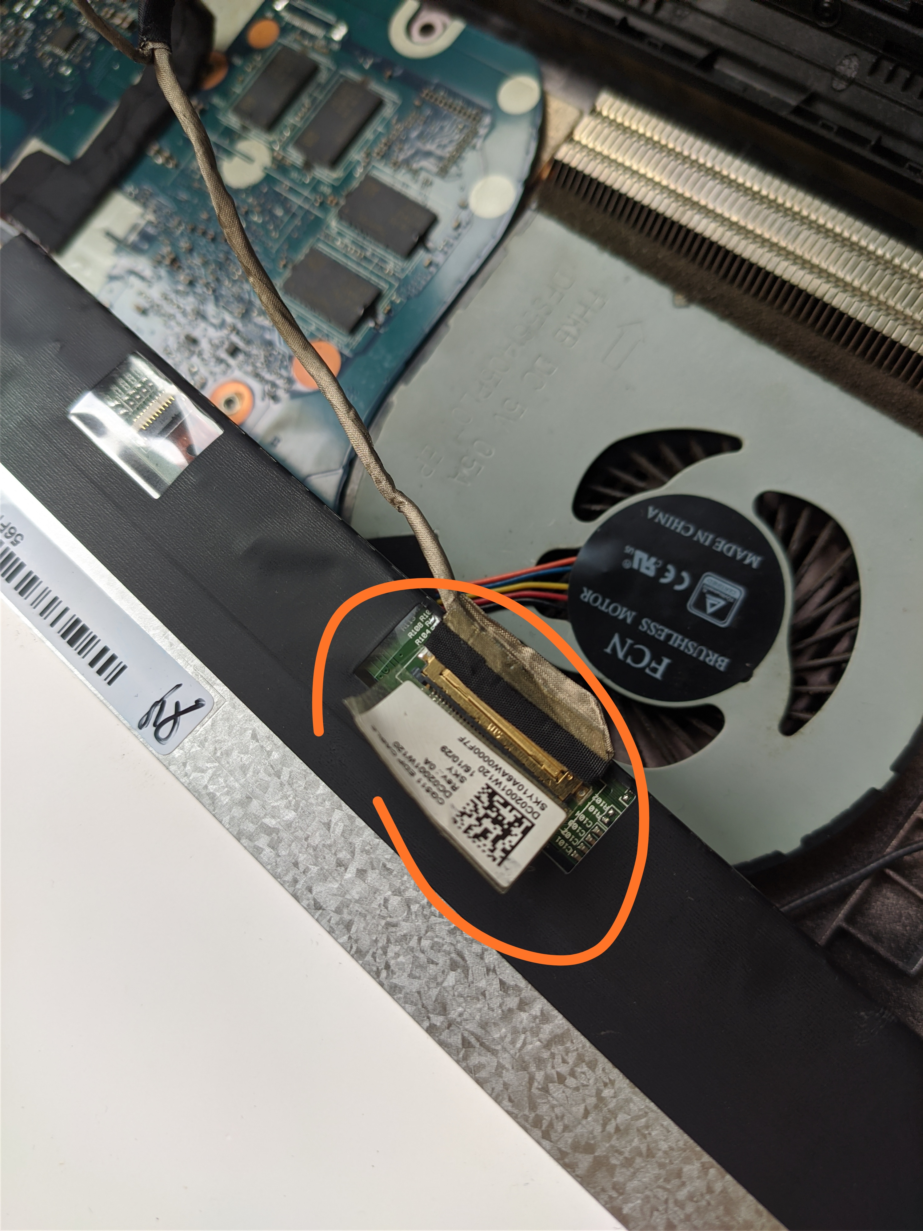

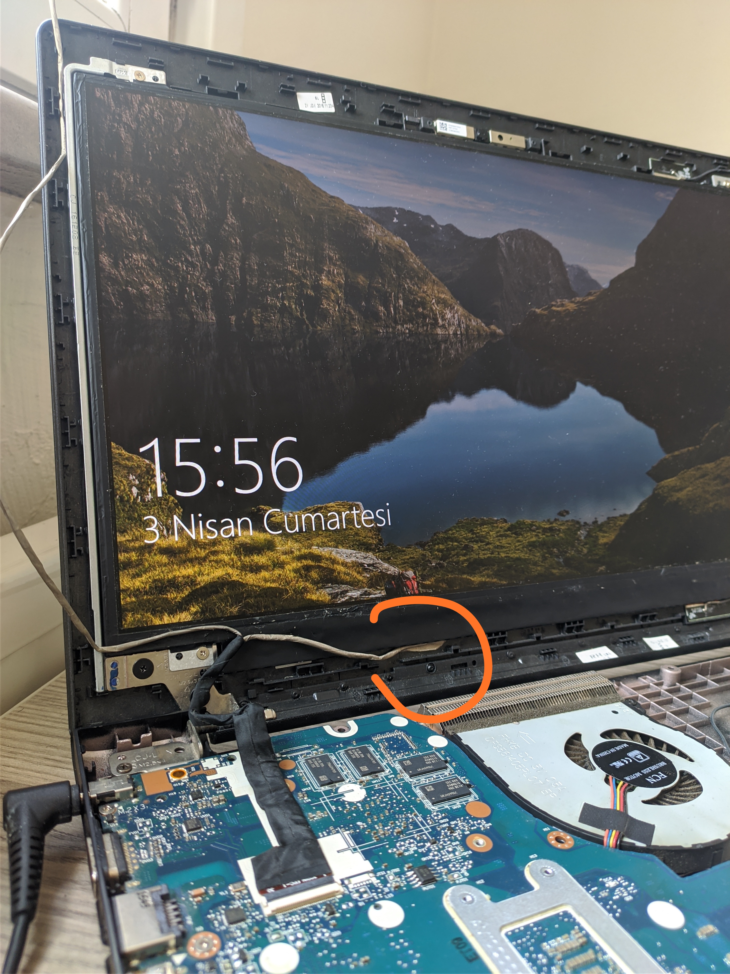

Flex Data Kablosu Girişindeki Problem
Bilgisayar modelim Lenovo Ideapad 510-15IKB. Ekran görüntüsünde bir sıkıntı olduğu ve kasam kırık olduğu için flex data kablosunda bir temassızlık var herhalde diyerek yeni bir kablo aldım fakat yine aynı problem oldu (Ekranda oluşan problemi görsel olarak ekledim. Son fotoğraf.). Attığım ikinci fotoğraftaki kısma yani flex data kablonun ekran paneline girdiği kısma hafif dokununca görüntü geliyor ya da gelmişse gidiyor. Yeni kablo da sanırım işe yaramadığı için problem ekranda mı demektir bu?
Bazen dokunup bırakınca görüntü hafif kıpraşsa da kalabiliyor hatta bir süre sonra kıpraşmayı bile bırakabiliyor yani ekran gayet sağlıklı gibi de geliyor bana ama biraz oynatınca filan artık o giriş mi oynuyor ne oluyorsa görüntü tekrar gidiyor. Flex data kablonun girişe kadarki kısmını oynatıyorum, biraz kıvırıyorum, anakart üzerindeki girişe bastırıyorum bir görüntü kaybı yaşamıyorum fakat ekran paneline girdiği kısım ya da oranın çevresi ile oynadığımda görüntü gidiyor ya da geliyor. Ekran panelinin arkasındaki flex data kabloyu içine soktuğumuz parçada mı bir sıkıntı var şimdi? Bu parça değişebiliyor mu? Değişebiliyorsa ne kadara mal olur bana arkadaşlar?
Ekranda Çizgiler Çıkıyor ve Görüntü Gidiyor
Arkadaşlar nasıl anlatayım şimdi tam bilemiyorum da fakat görüntüleri eklediğimde bilgili arkadaşların sorunu az çok anlayabileceğini umut ediyorum. Çok da uzatıp sıkmak istemiyorum. Sorundan önce ben bilgisayarımın halihazırdaki durumundan da bahsedeyim: Bilgisayarımın sağ menteşe kısmı kırık. Menteşesi değil ama, kasa kısmı kırık yani. Kırık derken cidden kırık bu arada, ekran ile kasa birbirinden ayrılıyor. Para harcayacak durumda olmadığım için bir sene boyunca böyle idare ettim, bir problem de olmamıştı aslına bakarsanız.
Dünden önceki gün bilgisayara hiç dokunmadığım halde birden görüntü gitti ve bilgisayar bu hali aldı. Sonrasında biraz oynatınca geri geldi görüntü. Ben direkt kırık olduğu için kablolar herhalde bir sene boyunca büyük bir tahribata uğradı diye düşündüm, tamircilere götürdüm ve kırık olan kısımda Wi-Fi kablolarının bulunduğu ama sağ tarafın kırık oluşunun sol tarafı da etkileyebileceği söylendi. Birisi panele giden data kablosunda bir sıkıntı var dedi, birisi onda bir sıkıntı yok kasayı düzeltirsek olur dedi, birisi de onlarda değil sıkıntı bak bu çizgiler LED panelin çizgisi, ekran panelinde sıkıntı var yani dedi. Sonuncusu bana daha mantıklı geldi. Adam "Ekranı oynattığımda değil de biraz dokununca geldi bak görüntü." deyince inandım gibi ama bugün tekrar denedim, orasına burasına hafif bastırıyorum görüntü gelmiyor; hafif oynatınca geliyor sonra geri gidiyor.
Velhasılı kelam en sonunda oturup araştırıp kendim tamir etmeye karar verdim. Tonla video filan var YouTube'da. Yapabilirim diye düşünüyorum. Hatta girişmişken kasayı da belki değiştiririm fakat tüm bu girişimler öncesinde problemi tespit edebilmek için yardımınıza ihtiyacım var.
Bilgisayar Modeli: Lenovo Ideapad 510-15IKB (Sorunun sistemsel olmadığı fikrinde olduğum için diğer bilgilere gerek yok diye düşündüm, eğer varsa o bilgileri de girebilirim tabii ki.)
SON OLARAK: Bilgisayarın parçalarını ayırıp kabloyu oynatarak görüntüyü düzeltmeyi denedim fakat olmadı hatta ikinci açışımda görüntü tamamen gitti. VGA kablosu ile televizyona bağlamayı denedim fakat görüntü yine gelmedi. Sorun flex data kablosunda olsaydı VGA ile televizyona giden görüntü de engellenir miydi? Yoksa TV'ye de görüntü gitmediği için sıkıntının başka bir yerde olduğunu mu anlamam gerek? Yardımcı olursanız çok sevinirim.
