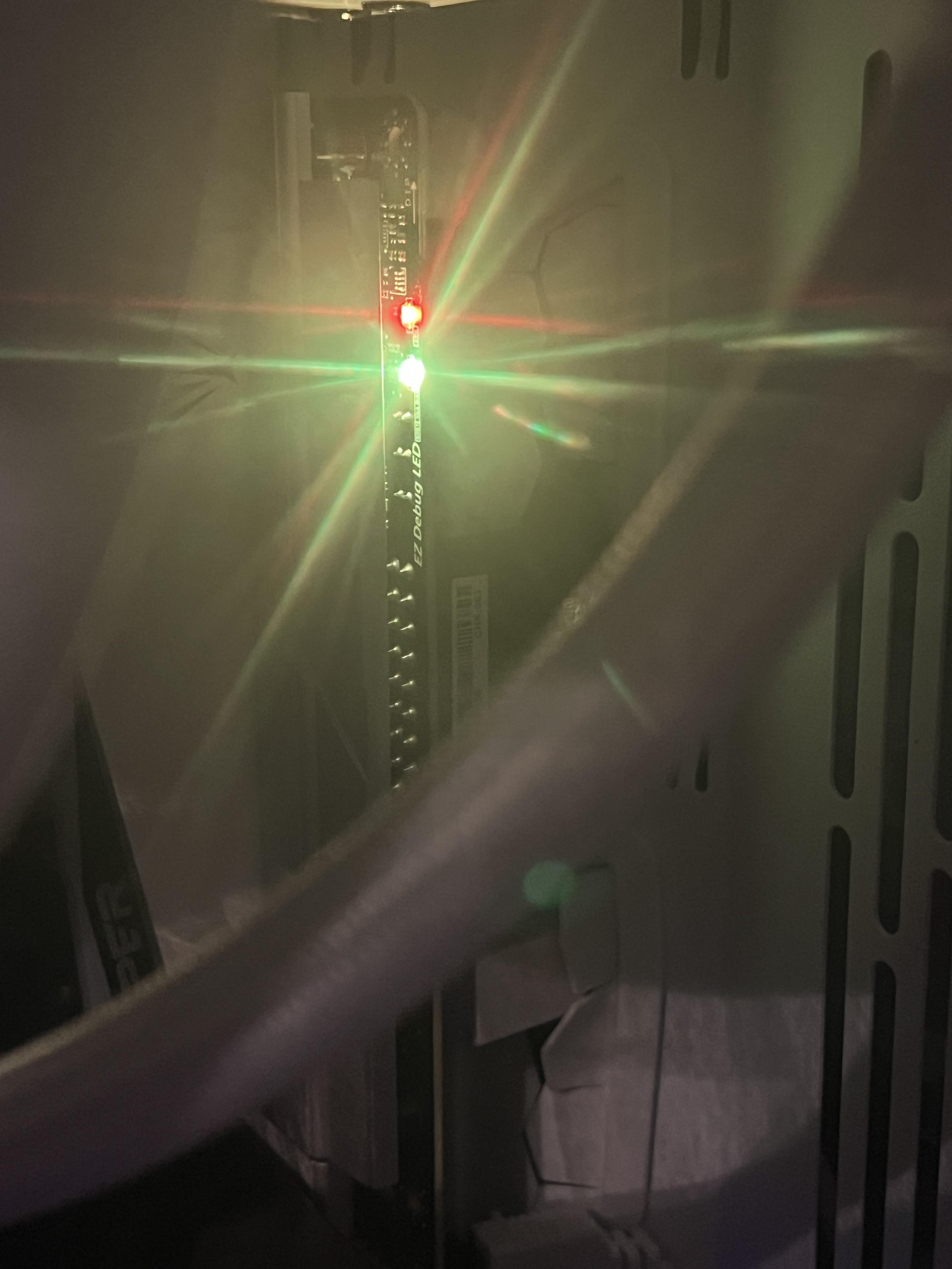

Merhaba,aşağıdaki sistemi kullanıyorum ilk topladığım zamandan beri aynı sorunla karşılaşıyorum her yolu denedim ram değiştirdim vs gene de çözemedim taa ki sistemimde tek eski kullandığım parça psu olması tüm oklarım ondan yana.Şöyle bir sorunum var bilgisayar ilk açılışta anakart üzerinde dram ve cpu ışıkları yanıyor ve 15-20dk sonra sönüyor bios açılıp sistem açılıyor.sonrasında işim bitip kapattığımda bu süre kısaysa (kapatıp geri açma süresi) bilgisayarım olması gerektiği sürede açılıyor.Oyun oynarken herhangi bir drop resetleme kapanma sorunu yok tek sorun açılış süresi.Farklı bir psu kullandığımda normal sürede açılıyor ama benim psu yu başka bilgisayarda denediğimde o da normal sürede açılıyor.
Anakart: Msi b650m project zero
işlemci: ryzen 5 7600
ram: xpg 2x32gb 6000mhz cl30
ekran kartı : asus tuf rx 7800xt
psu : corsair hx1200w (eski bilgisayarımdan kaldığı için tek eski parça bu)
sıvı soğutma vs
bios güncel,memory context ayarı vs denedim gene aynı hatta bunların yanı sıra expo ayarını açınca bios siyah ekranda takılı kalıyor mecbur bios sıfırlıyorum.

Merhaba,yeni topladığım sistem geç açılıyor normalde am5 sistemlerin geç açıldığını biliyorum ama benim sistemin açılması 5dk civarını buluyor hatta bazen geçiyor.
Netten araştırıp önerilen tüm ayarları yaptım olmadı,bios güncel.Anakart üzerinde debug ledleri dram ışığı sarı cpu ışığı kırmızı gibi yanıyor belli süre kasa çalışınca ışıklar beyaza dönüp sistem açılıyor sonra ışıklar kapanıyor.Monitörüm eski vga çıkışlı hdmi çevirici ile kullanıyorum aklıma tek bundan mı diye kaynaklı olması geliyor.
Ayrıca sistem açılıp normal kullanıp kapatınca eğer fişi çekmessem tekrar açtığımda kasa bi şekilde normal açılıyor bekleme fazla olmuyor.Ram testinde herhangi bir sorun algılanmıyor.Ramleri expoda çalıştırıp ve memory context restory gibi ayaları açtığımda ise sistem siyah ekran da kalıyor.
Anakart üzerinde 2x8 pin cpu güç girişi mevcut psu da tek çıkış olduğundan cpu yu tek 8 pinle besliyorum.
