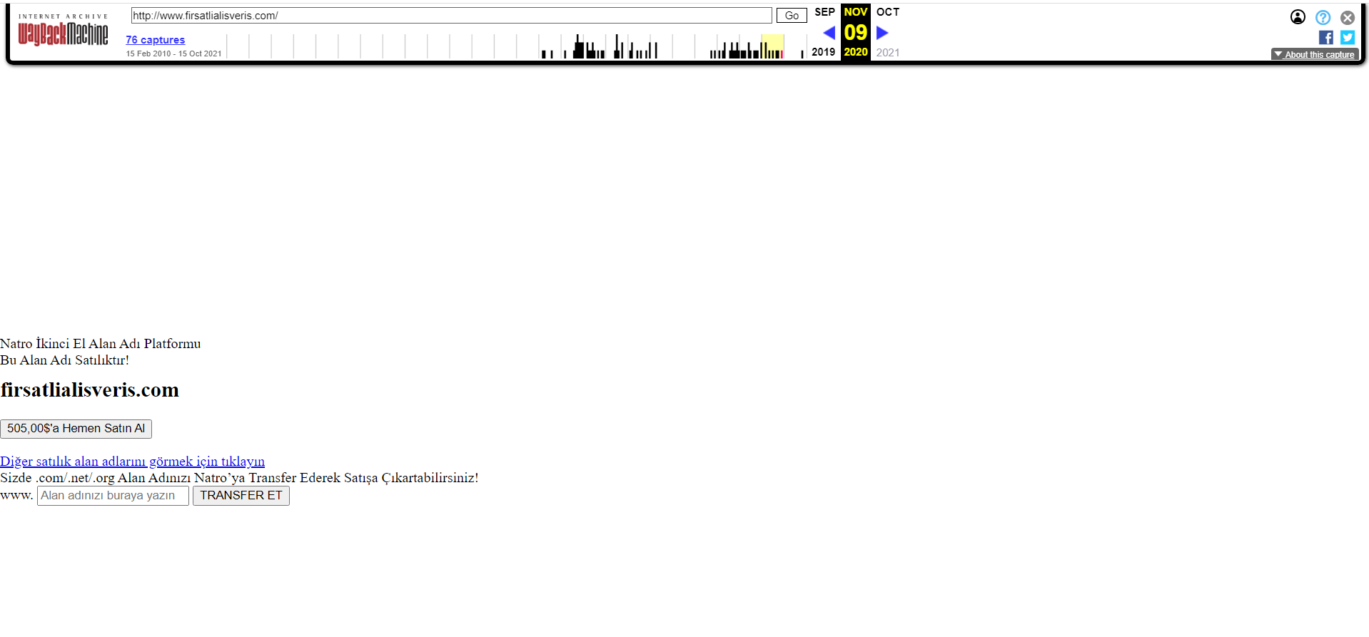

Furkan GurbetoglutwitterSonrasında daha fazla araştırma yaptım. Sitelerin geçmişi anlık görüntülerini paylaşan bir site var. Oradan sitenin 9 Kasım 2020 deki anlık görüntüsünü ekliyorum. Site bağlantısını da koydum kendiniz de bakabilirsiniz.
Siteden ilgili tarihlere bakarsanız rastgele ürünlerdeki yorumlara göre, o tarihlerde açık ve ürün satmışlar gibi görünüyor.
