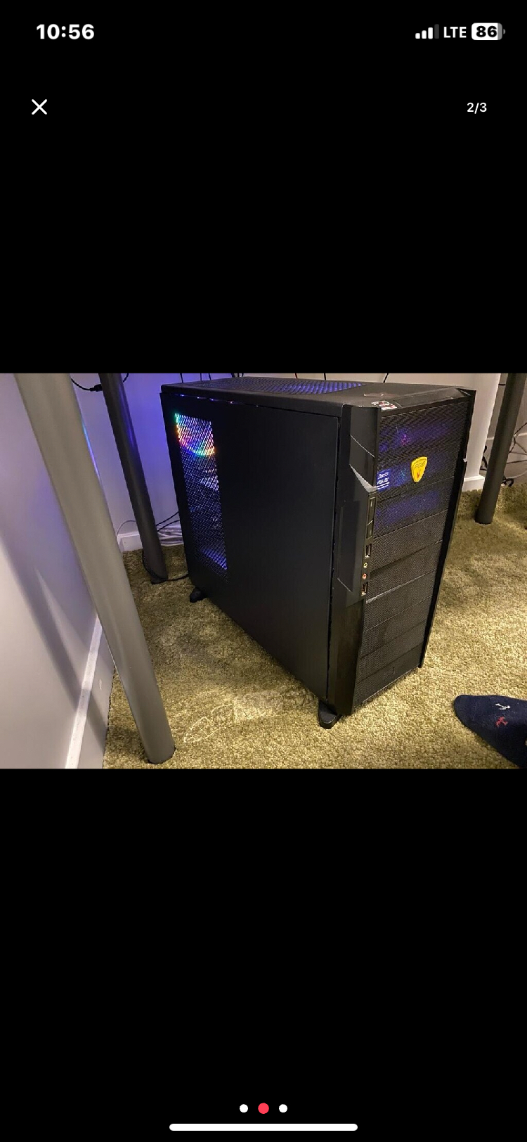

Oyunlarda (yükte) sistem kapanıyor. Sorun nedir ?
Evet biraz uzun bir konu olacak vakit ayırıp okuyan , yardım eden herkese şimdiden teşekkür ederim.
2 yılı aşkın süre önce kardeşime toplamış olduğumuz sistemin düzeltememiş olduğumuz sorunundan bahsedeceğim ve çözümden ziyade artık sorunun ne olduğunu öğrenmek istiyorum. Öncelikle sistem özelliklerini eksiksiz paylaşıyorum sizlere.
Anakart : Asus Prime B450M-K
İşletim Sistemi : Win10 H SL 21H2 ( 19044.1826)
İşlemci : AMD Ryzen 5 3600 + Harici işlemci soğutucu
Ram: G Skill DDR4-3200 (2x8)
Ekran kartı: AMD R RX5600 XT (Gigabyte)
PowerS: Fury 550W 80+
Bios ve Ekran kartı driver son sürüm.
Topladığımız ilk günden beri bazı oyunlarda bir süre sonra kapanma olduğunu dile getirdi kardeşim.
Benimde kademe kademe uyguladığım işlemler ve sonuçları ;
* Biraz araştırdığımda r5 3600ün çok voltaj çektiğini ve ısınma yapıp kapandığını öğrendim bios üzerinden 3.60 - 3.80 civarı sabitleyip voltaj sorunu çözüp bir süre rahat ettik.
* Kapanma devam edince stok fan yetersiz diyerek işlemci fanı aldık.
* Nadir de olsa kapanma yapıyordu. Ama bu hiç girmediği bazı oyunlar oluyordu. (Thedivision , rust)
* Asıl patlama noktasına gelelim. 15 gün önce sıkıntısız diyebileceğim sistemi , en azından valorant , fifa gibi oyunlarda sorunsuz olan sistemi Ankara'dan tatil için geldiğimiz tatil bölgesine getirdik. Kurulum yaptım fifayı açtık fakat 10 dakika sonra sistem kapandı.
* Hiç bir şey yokken ilk akla gelen ısı problemi tabi ama sıcaklıktan kaynaklı olduğunu düşünmüyorum öyle 65-70 üstüne çıkan ısılarda yok.
* Yine de garanti olsun diyerek termal macun istedim geldi değiştirdim fakat sorun çözülmedi.
* Elektrik kaynaklı olduğunu düşündüm , çünkü kullandığım prizde topraklama yokmuş ve topraklı bir prize geçtim 1-2 gün iyi gibiydi ama yine kapanır oldu.
Şimdi sistemde karşılaştığım sorunlardan da bahsedeyim. (Ayrı ayrı zamanlarda olan olaylar)
* Monitörde genel bir ekran gelmeme problemi var. %30-40 olasılıkla monitöre görüntü gelmiyor HDMI çıkarıp takınca geliyor.
* Kurulum yaptığımda monitöre görüntü gelmedi. Ramlerin yerini değiştirmek durumunda kaldım.
* Bios sıfırlayıp sistemi açtım ana ekranda 20 saniye sonra sistem kapandı.
* Ai Suite3 ile GPU Fan Tuning açtım sistem kapandı.
* FurMark açtım 3dk sonra kapandı.
* Sistem boşta iken kasayı yerden masa almak isterken sistem kapandı yine.
* Ekran kartı boşta fanları çalışmıyor yükte çalışıyor yeni sistem belli derecede dönmüyor biliyorsunuz. Bunu ayarlardan boşta bile olsa %30 çalışsın serin olsun diye ayarlıyorum sistem kapanınca bu ayar save atmamış oluyor. Fan yine boşta çalışmıyor.
* Ve en önemlisi sistem kapanınca power basınca sistem açılmıyor. PSU fişini çekip bir süre beklemem gerekiyor açılması için.
*FurMark testinde ekran kartı 60 dereceye yaklaştığında sistem kapandı power bastığımda ise 1 saniye açılır gibi oldu ve kapandı. Ekran kartının soğumasını bekler gibi açılmadı. Ekran kartının arka metal soğutucu tabakası bir hayli sıcaktı.
Sonuca gelirsek benim düşüncem %90 kasa ile gelen PSU arızalı ve buradaki dengesiz elektrik ile iyice kötüye gitti. Yazlık da olmamış olsam başka PSU ile test eder anlama şansım olurdu ama burada maalesef deneme şansım yok. Yenisini sipariş verip denemem lazım ama sorun PSU kaynaklı değilse iade filan uğraşmam gerekiyor. İşte buradan tamda sizden yardım istiyorum. Sorunun kaynağını bulma konusunda yardımınıza ihtiyacım var.

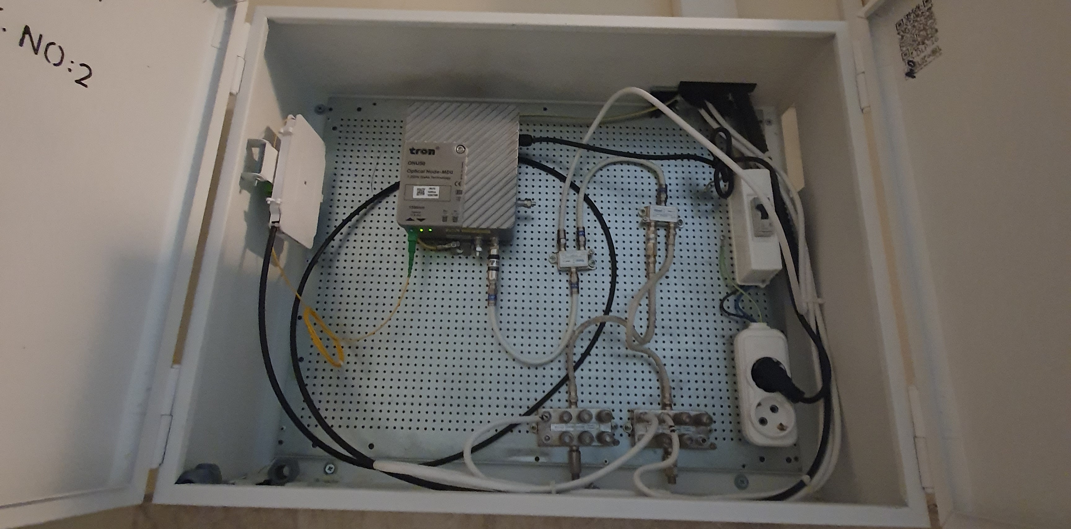

Saha Dolabı Değişim Talebi
Selamlar yaklaşık 10 gün önce kablo net mahallede alt yapı çalışması yapıyor diye bir konu açmıştım.
.: https://forum.donanimhaber.com/ankara-mamak-alt-yapi-calismasi--146038783
Biraz araştıma yaptım ve kablonet kullananların memnun olmadığını gördüm. Gerek ping gerek ise wifi tarafında. Başka ne yapılabilir derken alt sokakta (50m altımdaki) saha dolabının değiştiğini gördüm ve internetharitası sitesinde o dolaba yakın evde bir kullanıcı 80mpbs aldığını yazmış.
Benim binamın önündede saha dolabı var bu dolap en az 15 senelik 8mpbs üzeri alamıyorum. Dolanın kapağının kiliti bile yok yoldan geçen herkes rahatlıkla açıp istediğini yapar.
Şunu değiştirtme imkanım var mıdır ? Yetersiz kalıyor , kapağı bozuk filan diye gidilse?
