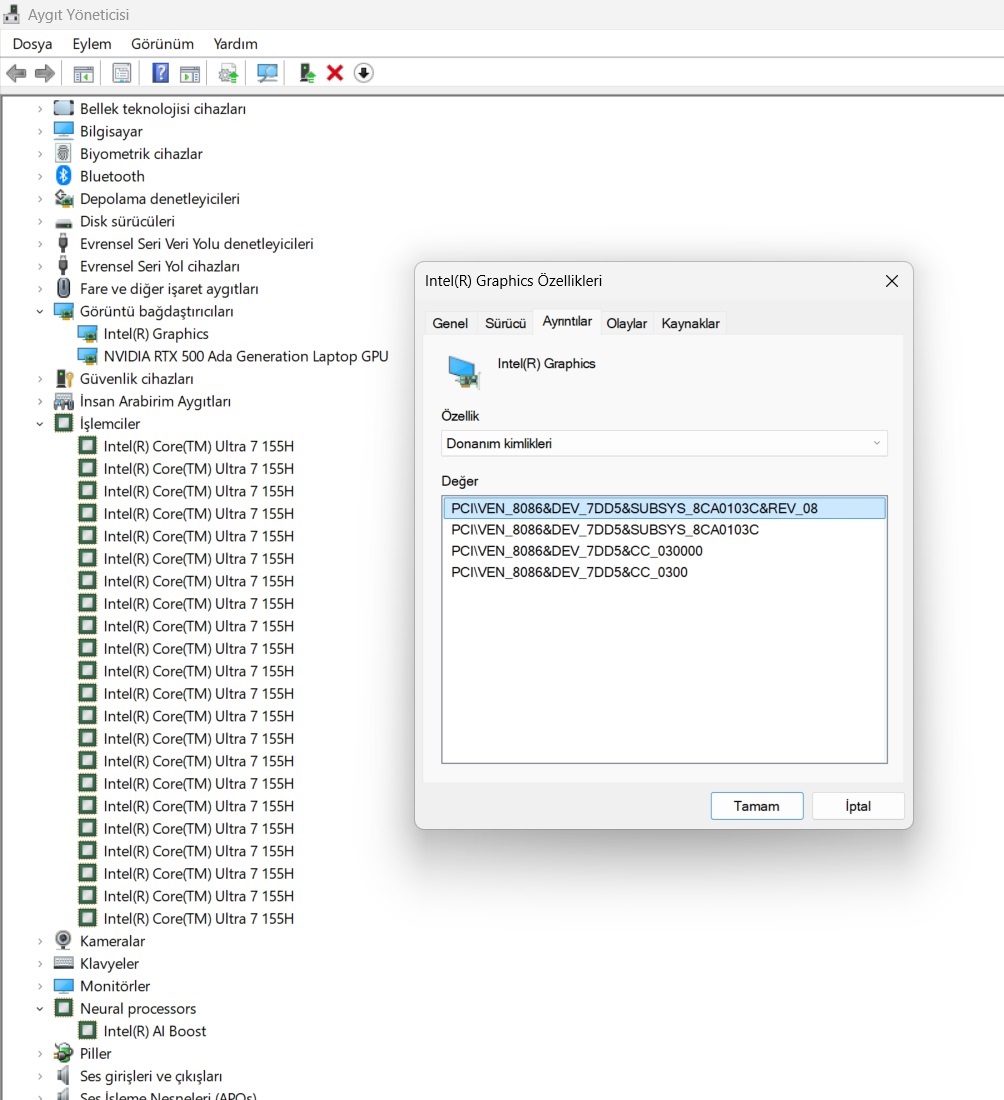

Intel Core Ultra işlemcilerdeki Arc GPU çözümü (ID 7DD5 > 7D55)
Intel 2024'te kafaları karıştırdı, malum... i3, i5, i7, i9 Core işlemcilerdeki "i" harfleri atıldı, Core işlemciler 1.nesil, 2.nesil diye tekrar başlatıldı. Bunlar 13.nesil işlemcilerin (Raptor Lake) makyajları şeklinde sürüyor:
Entegre yapay zeka, yani nöral işlemci (NPU) ile gelen Ultra işlemciler zaten 1.nesilden başladı:
Core Ultra işlemcilerin "H" harfli olanlarında yeni Arc grafikleri, "U" harfli olanlarında eski UHD grafikleri olur.
H harfli bir Ultra işlemcinin sayfasına bakarsak, entegre Intel Arc grafik işlemcisinin kimliği 7D55'tir:
Alıntı
metni:Device ID 0x7D55
Ama Ultra işlemcili ve 16 GB DDR5 bellekli bir bilgisayar aldığınızda, aygıt yöneticisinde 7DD5 kimlikli "Intel Graphics" ile karşılaşırsınız:
Intel Arc için, Ultra işlemcinin yanısıra en az 16 GB bellek ve de 128 bit veri yolu gerekiyor. Tek modülde 64 bit veri yolu genişliği var (Her bir DDR5 bellek modülü 32 bitlik iki alt kanala sahiptir). Dolayısıyla, tek modül 16 GB ile Intel Arc ortaya çıkmıyor.
Sisteme bir modül daha takıp 32 GB DDR5 yaptığınızda, çift modüllük 128 bitlik yoldan 7D55-Arc geliyor:
Bu grafik işlemcisinin en sonki sürücüsünü yükleyince, ismi yine değişiyor (kimlik aynı):
Bu dahili grafik işlemcisi, NVIDIA GeForce GTX 1650 ve AMD Radeon 780M ile eşit performans verir.
Intel'in 2022'de ürettiği (harici) grafik işlemcisi Arc A370M'ye de denktir.
