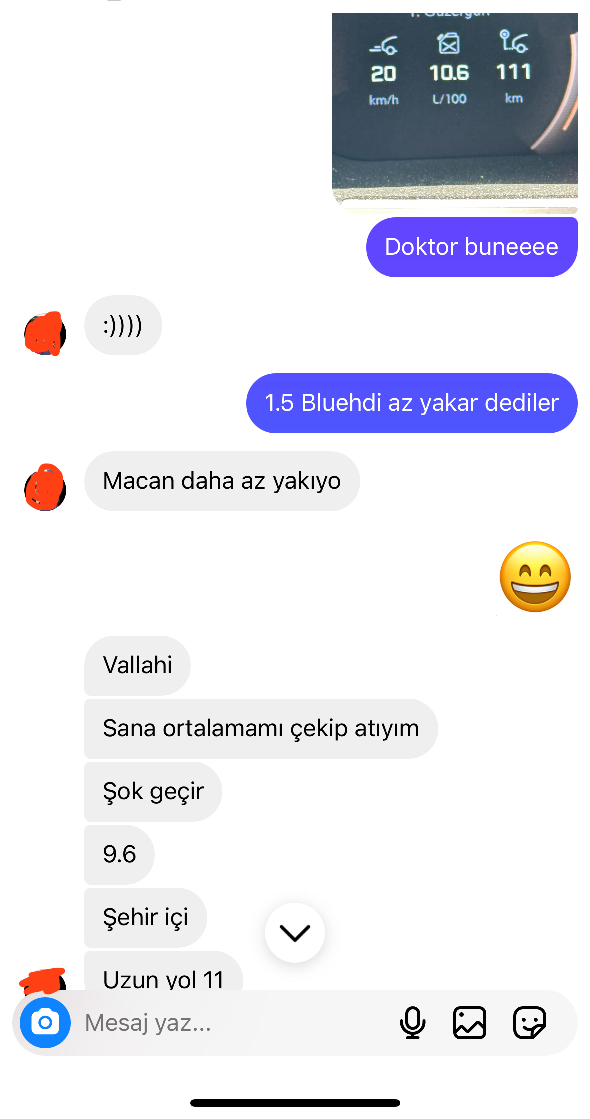

Arkadaşlar ne günah işlemiş olabilirim ben bu nedir :D BMW 320d ile basa basa 8 litre yakan ben bununla o kadar basmadan nispeten sakin ve dikkat etmeden kullanımda 10 litre nedir :D Arkadaş istanbulda yaşıyor porsche macanı var ben çorumdayım. Bilseydim vallahi 1.6 puretech alırdım en azından 225 hp yaktığına değerdi :D
