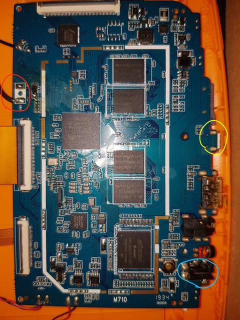

herkese keyifli forumlar, 2 adet bozuk tablet aldım. Tabletlerden ilki umutsuz vaka şarj işlemcisinin kendisi ve çevresindeki tüm kondansatörler ve 1 transistör yanmış. Diğer tablet ise farklı model farklı marka bi tablet ve problemin nerede olduğunu uğraşmama rağmen bulamadım. Batarya 3.90V ama yinede güç tuşuna basınca açılmıyor. Bataryayı söküp dışardan 4.2V ve 5V elektrik verdim ama yinede 0A akım çekiyor. Bataryayı tekrar bağlayıp micro usbden 5V verince şarj oluyor ama ekrana görüntü gelmiyor. Yardımcı olursa diye görsel ekliyorum.
Kırmızı işaretli yer bataryanın bağlantı kısmı. Batarya 3.90 da ama tablet açılmıyor. Bataryanın hemen önünde görülen diyot kısa devre. Söküp dışarı aldım diyot sağlam başka diyotla değiştirdim o diyotta kısa devre gözüküyor. Eski diyotu tekrar taktım.
Sarı olan yer micro usb burdan 5V verince 0.70A ile batarya şarj oluyor.
Mavi kısım 2.5mm jack ile tabletin asıl şarj soketi buradan 5V verince 0.12-0.20A arası akım çekilip batarya şarj oluyor.
Voltaj takibi yaptım, dışardan voltaj verdim açma kapama tuşu bozuk olabilir diye düşündüm ama switchi multimetreyle kontrol ettiğimde sorunsuz çalıştığını gördüm.
Yarın akşam kaldığım yerden devam edicem. Eğer sorunu bulursam konuyu düzenlerim. Bozuk olan şeyi tamir edinceki mutluluk paha biçilemez , problemin nereden kaynaklandığını bulamamak ise tam bir moral bozukluğu sebebi :)
Tüm tavsiyelere açığım. Yanıt için şimdiden teşekkürler.
