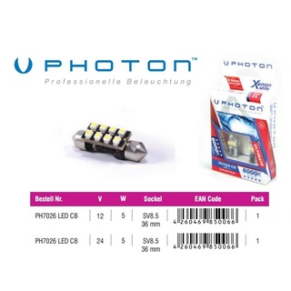

  • arkadaşlar merhaba sizlere bir konu danışacağım da şimdi aracım palio multijet şi tavan ışığını beyaz led ile değiştirdim çok güzel oldu kaliteli olsun diye philips sofit led aldım soruna gelecek olursak bilirsiniz tavan lambası 3 konumlu açık, kapalı ve tam ortada sadece kapılar açıkken otomatik yanma modu var sorun şu ki philips led otomatik konumda çok kısık da olsa sürekli yanıyor anahtarı açığa getiridğim de tüm gücü ile yanıyor anahtar kapalı iken yanmıyor ama otomatikte sadece kapılar açıkken yanması gerekirken çok az da olsa yanıyor philips yerine bagaj için aldığım sofit photon led taktım onda böyle bir sorun yok olması gerektiği gibi ama philipsi takınca böyle sadece philips led yapıyor bunu sizce neden böyle birşey olur?

    peki ecunun az da olsa bu akımı vermesi normal mi yoksa bir arızamı dediğim gibi başak led ile bu sorun yok birde philips led lapalşı kapalı devre birşey direnç bağlanacak bir yer yok

    teşekkür ederim dediğim gibi photon led taktım sorun düzeldi sadece philips ledde yapıyor bende phlips ledi bagaja taktım :)

    ürün şununla aynı mı ?
  • yok ben direk bunu aldım indirimle 27 tl ye den geldi 2 adet almıştım
    urun.n11.com
    Ph7026 Photon 8'li Can-bus C5w - [exclusive Serie] 36mm - 6000k - n11.com
    https://urun.n11.com/led-far/ph7026-photon-8li-can-bus-c5w-exclusive-serie-36mm-6000k-P170483481
