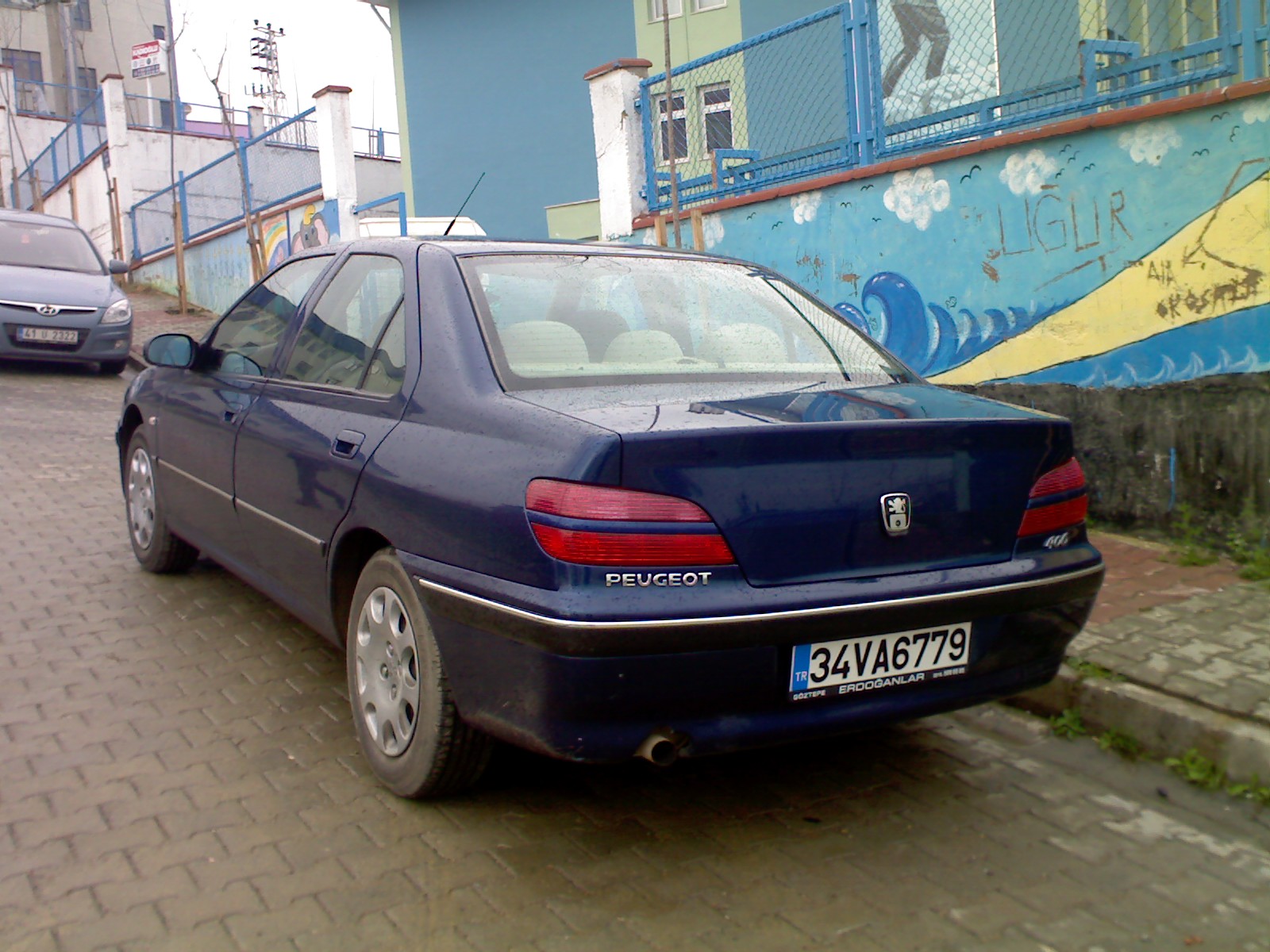

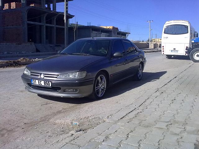

  • bizimdenizci arabanın rengi çok güzel. Allah yolunu açık etsin. 195/65 R15 için 2.2 bar 32 basınca denk geliyor o halde doğru yapmışız. ilker59 bende 13.000'e aldım aynı şekilde deri koltuklu ancak benimki lpg'li. Geçenlerde bir arkadaşa verdim. Uzun yol yaptı. Ş.dışı 0,200 tl ş.içi 0,250 yakıyor hesapladık ama biraz tahmini oldu. Tüpün tankı çok büyük 120 TL'ye doluyor :) Onu küçültmeyi düşünüyorum. Bu resim çekme muhabbeti güzel olmuş. Bende çekip göndereyim ama bi yıkatmam lazım öyle kirli kirli podyuma çıkartmam.

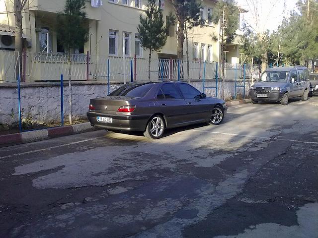

    herkes koymuş madem bende koyiyim;
    < Bu mesaj bu kişi tarafından değiştirildi edilhan -- 28 Ocak 2010; 20:58:49 >
