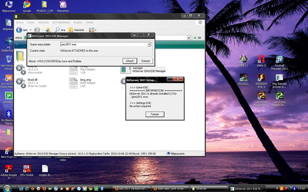

  • kardeşim çok tşkler ben 0.3 deniyorum ilk sonra 0 .4 denedim olmuyo dediğin gibide yaptım salt okunur falan deil baktım c documa settings atmışş yine ama daha büyük ismi aynı ama kapsite 85 mb faln olmuyo yine bide oyuna girdim kaydet çıktı orda söyle dedi veirler baka sürümden geldiği için yüklenemiyor bide oyun içinde lisans sözleşemesi kabul et reddet çıkıyo ben reddediyorum çogunluk kabulde etdim ib arar olmadı ne yapcam anlamıyorum yaa
  • işte resim kardeş

  • kardeş resme göre olmuş gözüküyor.o yüzden alternatif başka çözüm önerim yok.ama ben 0.5 kullanıyorum onu indirebilirsen bi dene.ben oynuyorum 0.5'i.hatta kendim oyunculara başka yüzler bile ekledim.sadece oyuna girerken bazan hata veriyor.sonra girmeyi bi daha deniyorum oluyor.0.5'in başkada hiçbir sorunu yok.deneyebilirsen onu dene.iyi akşamlar
