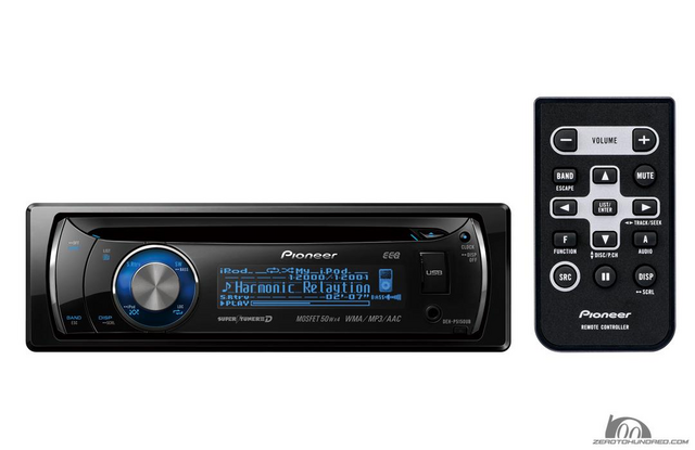

  • Merhaba arkadaşlar.Citroen c3 arabama müzik sistemi yapmaya karar verdim.Burda bir iki magzaya gittim ama urunler dandik geldi.Ben de forumdan araştırayım dedim.Buradaki deneyimli arkadaşların tavsiyelerini goz onune alarak bir şeyler toparladım.Bu benim ilk sistermim olacak.Arabanın orjinal sesini hiç begenmiyorum.Yazdgım parçaları degerlendirirseniz sevinirim.
    1-Pioneer 4050,5150,5250 teyp. 260 tl civarı bulmaya calısacagım.
    2-Kicker zx 650.4 ampli 370 tl
    3-kicker 650.2 component. 60 rms sadece on kapılara takmayı dusunuyorum.
    4-kicker cvt 10 25 cm 400 rms subwoofer
    sistemimin parcaları bu şekilde.Sizce duzeltmem gereken şeyler var mı ? bu ses başlangıc olarak beni idare eder mi ?
    Çok teşekkürler

  • teypleri yorumlayayım.
    4050ub arkadan USB ve 3 amfi çıkışlı, subwoofer çıkışı var, ekran animasyonlu değil, 3 band EQ var ve her birinin 4 er tane frekans ayarı var, EQ kullanışlı.
    5150ub önden USB ve 3 amfi çıkışlı, subwoofer çıkışı var, kran animasyonlu, 7 band EQ var, EQ kullanışlı.
    5250sd önden USB ve SD slot var ön panel arkasında, 3 amfi çıkışı var, ekran animasyonlu, 5 band EQ var, EQ kullanışlı değil.
    Hepsinin RCA voltaı 4 volt, hepsinin kumandası var, hepsinde HPF ve LPF var.

  • Sonunda sistemimi toplayıp monte ettirdim.o mu bu mu derken kaç zamandır oyalanıyordum.Kicker anfi fiyatının tavan yapmasıyla fikrimi degistirdim ve tavsiyler dogrultusunda bir dukkana girip topladım.Artık gozum kararmıştı dayanamadım...
    Pioneer 4250 teyp
    Vibe black air v6 mid component (sadece on kapıda)
    JBL 1004 anfi
    PowerBass orjinal kutusunda 350 rms 30 cm sub
    magnat 4ga kablo seti
    İşçilik le beraber bana 1100 tl ye geldi.Biraz pahalı olabilir ama internetten almayayım dedim o yuzden izmir çankayadan toparladım.
    Sistem bangır bangır çalıyor.Şu an daha teypi cozmeye çalışıyorum :)
    Bu benim ilk sistemim ve bana oldukca doyurucu geldi.
    4250 teyple ilgili sorularım olacak.
    En solda src ve off yazan bir buton var.tEYBİn nasıl kapanacagını bulamadım orda src tusuna basınca tuner,cd,sd ,aux yazısı cıkıyor.aux a geitip bekliyorum ve kendi kendine ekran kapanıyor. o zaman kapanmış mı oluyor yoksa baska bişey mi var?
    Bunun yanında sarkı sesini acarken falan ısık geliyor ama sonra display off deyip direkt ışıkları sonuyor.Ben hep yansın istiyorum.BUnu nasıl yapabilirim ?
    Son olarak da hep d1 f15 şeklinde sarkı klasoru ve dosyası okuyor.Şarkı ismine gore sıralama nasıl yaparım ?
    Burada yardımcı olan tum arkadaslara cok tesekkurler.
  • Teybi kapatmak için SRC (Source, Kaynak demek) basılı tutun.
    Şarkı isimlerini görmek için Disp tuşuna basın şarkı çalarken.
    Display Off modunu aktif etmişsiniz, ekran ondan kapanıyor, onun için teybi görmeden 1 şey diyemem.
