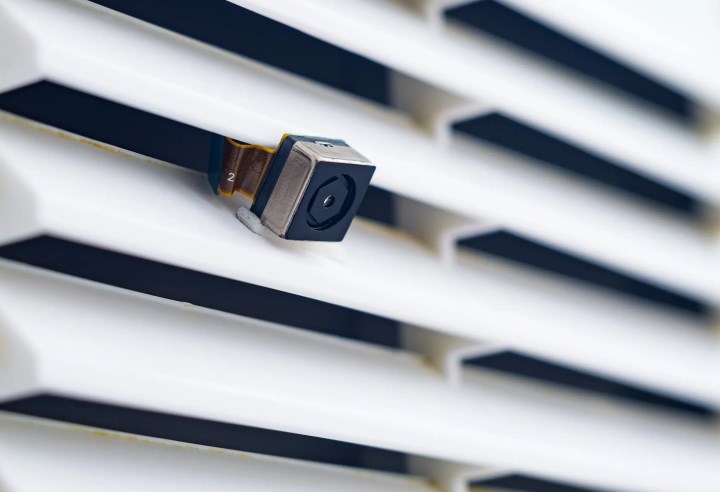

    Gizli kameraları bulmanın en kolay yolu; odayı dikkatlice aramaktır. Santim santim incelemeden önce, başkalarını gözetleyen kişiler gibi düşünmeye çalışın ve kameraların genellikle nerede saklandığını düşünün. Bu kişiler genellikle karmaşık gizli kameraları kurmak için gereken teknik becerilere sahip değildir, bu nedenle görsel bir tarama ve parmak ucu testi (ellerinizi çeşitli nesnelerin üzerinde gezdirmek) çok etkili olabilir.
    Gizli kamera nerelere yerleştirilir? Gizli kameralar daha çok yatak odası, banyo, duş alanı ve tuvalete yerleştirilir. Güvenlik danışmanlarına göre, oturma odaları ve mutfaklarda gizli kamera olma olasılığı daha düşüktür; çünkü gizli kamera yerleştirenler genellikle müstehcen görüntüler elde etmeyi amaçlarlar. Gizli kamerayı bulmak için bakmanız gereken yerler; duman dedektörleri, alarm cihazları, ampuller ve lambalar, USB şarj cihazları, prizler, havalandırma delikleri, hava temizleyiciler, çift yönlü aynalar, duş başlıkları, duvar dekoru, duvar delikleri, resim çerçeveleri, peluş oyuncaklar, bitkiler, mendil kutuları, kitap ve raflar, giysi askıları, kalemler olmalıdır.
    Elektrikli cihazlar odaklanmanız gereken ana noktalardan biridir. Küçük gizli kameralar genellikle uzun ömürlü pillere sahip değildir ve çalışmak için bir güç kaynağına ihtiyaç duyarlar. Kabloları da göz ardı etmemelisiniz. Yatak odası ve banyo gibi özel alanlardaki herhangi bir eşyayı dikkatlice incelemelisiniz. Odalarda yürürken dinleyin; hareket sensörlü bazı gizli kameralar çalışırken neredeyse duyulamayacak bir uğultu sesi çıkarır.

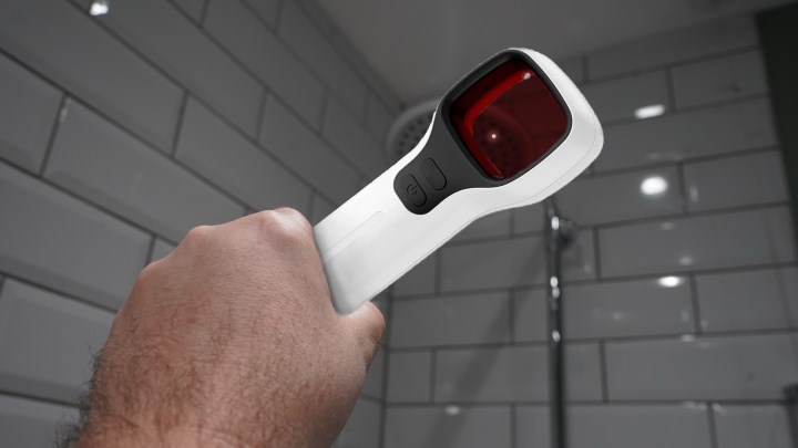

    Gizli kameraları bulmanın bir başka yolu; tüm ışıkları kapatıp el feneri veya gizli kamera dedektörü kullanmaktır. Çoğu gizli kameranın düşük ışık koşullarında yanıp sönen veya parlayan kırmızı veya yeşil LED'leri vardır. Gizli olsa da casus kamera lensleri ışığı yansıtabilir. Adından da anlaşılacağı üzere lens dedektörü, gizli kameraların lenslerini bulmak için tasarlanmış bir cihazdır. Belirli bir ışık türü yayar ve lensten yansıma algıladığında cihazdaki ışıklar yanıp söner.
    Ancak başlamadan önce, mutfak aletleri, bebek monitörleri, yönlendiriciler, modemler, televizyonlar vb. dahil olmak üzere radyo sinyalleri gönderen tüm cihazları kapatıp fişini çekmeniz daha iyi olur. Bu cihazlar tespit sonucunu etkileyebilir. Gizli kamera dedektörünü açın ve odayı dikkatlice tarayın. Genellikle dedektörler bir sinyal algıladıklarında bip sesi çıkarır ve olası kameraya yaklaştığınızda size sesli bir gösterge verir.

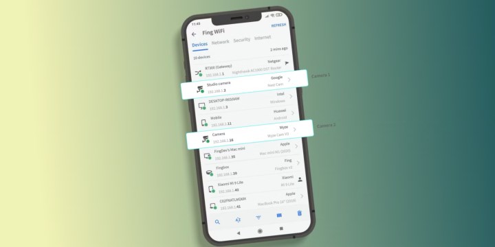

    3️⃣ WiFi ağ taraması yapın
    Otel odalarındaki gizli kamera nasıl bulunur? İşte tespit yöntemleri
    Çoğu kablosuz gizli kamera, uzaktan izlenebilmeleri için Wi-Fi'ye bağlanır. Casus kameraları bulmak için yönlendiriciye bağlı cihazları kontrol edebilirsiniz. Kendi evinizdeyseniz, modemdeki yönetici hesabına giriş yapabilir ve aynı Wi-Fi'ye bağlı cihazları bulabilirsiniz. Gizli kameralar genellikle "bilinmeyen cihaz/unknown device“ olarak gösterilir veya garip isimlerle gelir. Cihazı ağınızdan kaldırarak bağlantısını kesebilirsiniz. Ancak, otel odasında veya kiralık bir evde bunu yapmanız zor olabilir. Bu durumda, telefonunuza Wi-Fi tarama uygulamalarını indirerek işinizi halledebilirsiniz. Hem iPhone hem de Android için çok sayıda ağ tarama uygulaması vardır.
    Bu yöntemin kusursuz olmadığını unutmamalısınız. Tüm gizli kameraların Wi-Fi’ye ihtiyacı yoktur. Bazı casus kameralar SD kartla gelir; videoyu iletmek için internet bağlantısına ihtiyaç duymazlar, görüntüleri dahili olarak kaydederler. Ayrıca, yazıcılar gibi bazı aygıtlar da modem arayüzünde bilinmeyen cihaz olarak çıkabilir.

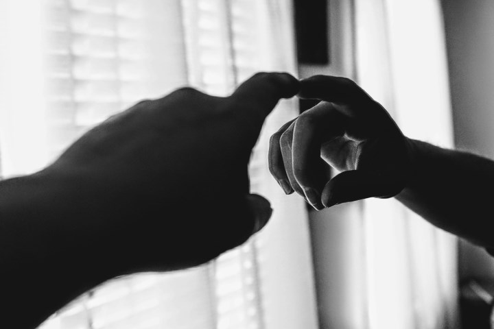

    Tuvalet, banyo, vb. alanlarda aynalarda da gizli kameralara rastlanabiliyor. Diğer tarafı normal ayna gibi görünen, şeffaf aynanın diğer tarafına gizli bir casus kamera yerleştirilebiliyor. Bu tür çift yönlü aynaları tespit etmek için, tırnağınızı aynaya koyun. Parmağınız ile ayna arasındaki boşluğu gözlemleyin. Parmağınız ile görüntü arasında boşluk olup olmadığına bakın, bu gerçek bir aynadır. Parmağınız ve görüntü uç uca temas ediyorsa, aynada gizli kamera olabilir. Ayrıca çift yönlü olup olmadığını tespit etmek için aynaya dokunabilirsiniz. Sıradan bir ayna donuk bir ses çıkarırken, çift yönlü ayna keskin veya boş bir ses çıkarır.

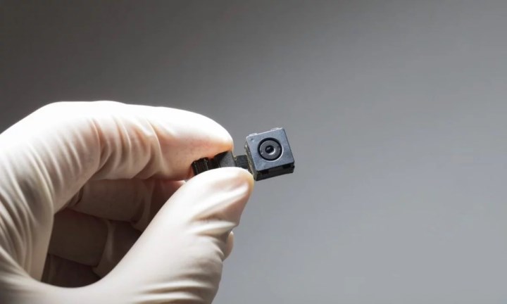

    Gizli kameralar, casus kameralar olarak da bilinir. Gizli kamera, insanları gizli bir yerden, bilgileri olmadan filme almak için kullanılan video kameralardır.
    Güvenlik kameraları gibi, gizli kameralar da video çekmek için lens ve görüntü sensörüne sahiptir. Kızılötesi LED sayesinde geceleri de net görüntü alabilirler. Gizli kameralar ile güvenlik kameraları arasındaki en büyük fark, gizli kameraların minik olması ve daha özel alanlarda kullanılmasıdır.

    Gizli kameralar, genellikle minik boyuttadır ve her yere yerleştirilebilir. Minik iğne deliklerinden anahtarlıklar, duman dedektörleri, vidalar, USB şarj cihazları ve yönlendiriciler gibi göze çarpmayan nesnelere kadar günlük eşyalarda gizli kamera olabilir. Ayrıca kalemler, kancalar, saatler, elektrik prizleri ve fotoğraf çerçeveleri gibi nesnelerin içine ustaca gizlenmiş casus kameralar da bulunmaktadır.
