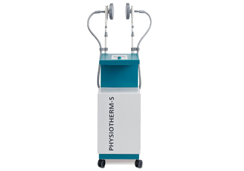

    O video hakkında birşey söylemek istemiyorum ama TIP'da FTR alanında kullanılan KDD(Kısa Dalga Diatermi) dediğimizi Radar Cihazları vardır.Amacı içsel ısı vererek dokuyu uyarmaktır.(Detay isterseniz yazarım)
    Normal şartlartda hastaya cihaz bağlanmadan önce verilecek olan değer seçildikten sonra bir floresan yardımıyla cihazın çalışıp çalışmadığı test edilir.Yani sözün özü böyle birşey mümkün
    Cihazı merak eden olabilir aşağıda mevcuttur
