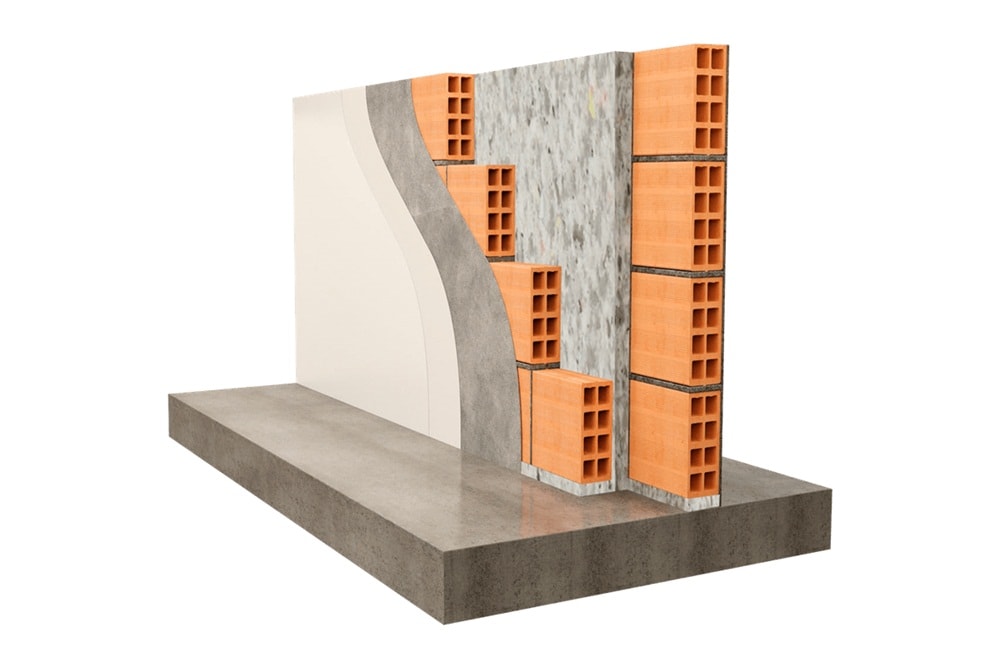

    Bir uzman olarak ( Akustik Mim. ) ses yalıtım sistemleri hakkında genel bir bilgi vermek istiyorum.
    Konu hakkında doğru bilgi almak için öncelikle, ses nedir hakkındaki blog bölümünü okuyarak ufkunuzu genişletebilirsiniz. Link : https://www.sesyalitimsungerleri.com/yuzde-yuz-ses-yalitimi.html
    Ses Yalıtımı Nedir : öncelikle ses dokunarak titreşim ile ve hava zerreleri ile ilerleyen bir frekanslar bütünüdür, ses yalıtımındaki amaç iki farklı mekanın birbirine seslerin iletilmemesi için yapılan izolasyon tekniğinin bütünüdür. Ses yalıtımında kullanılacak malzemeler ve sistemler ( montaj şekli ) ses geçiş kaybı sağlayacak doğru ürünler olmalı.
     BU LİNKTE TALEP EDİLEN KONFORA BAĞLI SES YALITIM KESİTLERİ VE O KESİTLERDE UYGULANACAK ÜRÜNLER YER ALMAKTADIR :
    SES YALITIMDA DOĞRU ÜRÜN VE DOĞRU MONTAK ŞEKLİ KULLANILMALIDIR
    AŞŞAĞIDAKİ LİNKLERDE SES YALITIM ÖNCESİ VE SONRASI PERFORMANS TESTLERİ YER ALIR
    DUVAR SES YALITIMI :https://www.turkishacoustic.com/tr/duvar-ses-yalitimi.html
    TAVAN SES YALITIMI:https://www.turkishacoustic.com/tr/tavan-ses-yalitimi.html
    ZEMİN SES YALITIMI :https://www.turkishacoustic.com/tr/zemin-ses-yalitimi.html
    TURKISH ACOUSTIC A.Ş. Akustik Mim. Ömer SAYGINER

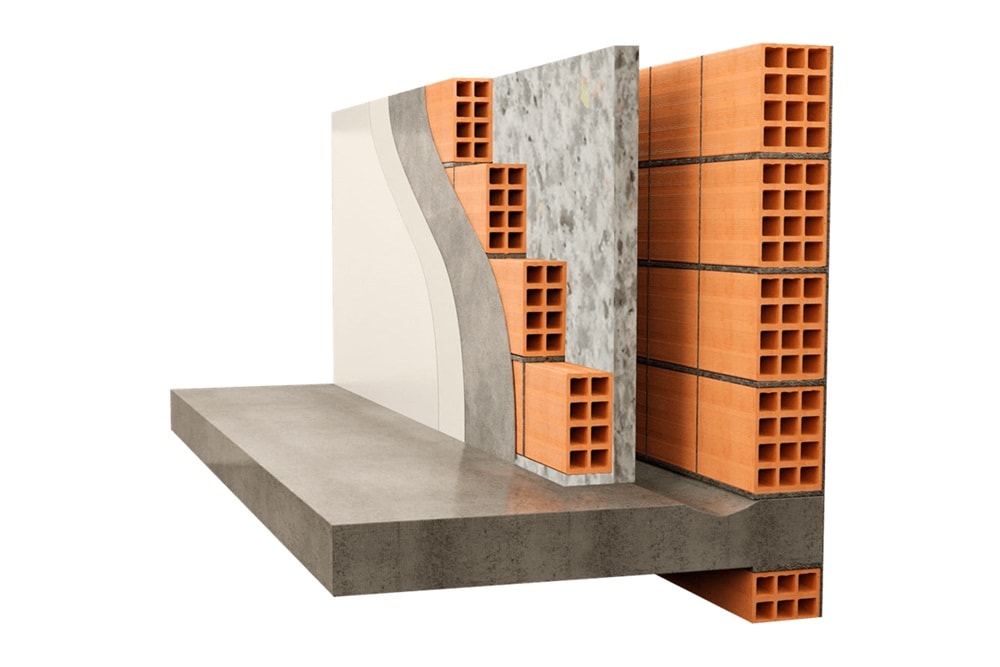

  • Bir uzman olarak ( Akustik Mim. ) ses yalıtım sistemleri hakkında genel bir bilgi vermek istiyorum.
