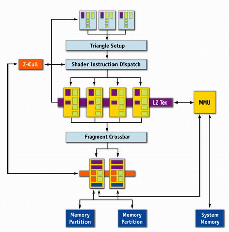

    En büyük sorunun gecikme olduğu belirtmiştik, nVidia tabiki bu sorunun farkında, gecikmeyi ve etkisini azaltmak için bazı önlemler alıp GPU' yu optimize etmiş. Yukarıdaki resimlerde sarı renkli bölümler olarak görebileceğiniz "Memory Management Unit" adını verdiği yeni bir ünite ile GPU içinde dolaşan verilerden, sistem hafızasına en çabuk ulaşması gerekenleri gereksiz hiçbir yere uğramadan direk PCIe arabirimine aktaran sistem GPU ünitesinden bağımsız çalışıyor ve ForceWare sürücüleri ile beraber gelen "TurboCache Manager" ile yönetilebiliyor. İlginç olan diğer bir konu ise her sistemde farklı zamanlama ve hızda çalışan sistem belleğine bağlı olarak, Turbo Cache' li ekran kartları her sistemde farklı performans sonuçları verecekler. Eskiden gerçek zamanlı sistem performansına büyük katkısı olduğu için overclock ile kazanılan yüksek FSB ve zamanlamalar artık ekran kartlarının performansınıda arttıracak.Sonuç olarak, giriş seviyesi bir GPU için yeterli bant genişliği, yeterince fazla sistem belleği ve yeterince akıllı bir TurboCache Manager olursa, çok az bir performans kaybı ile çok daha ucuza ekran kartları bizleri bekliyor diyebiliriz.

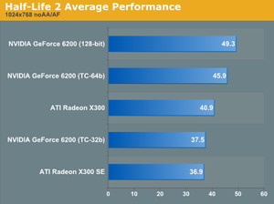

    16MB 32-bit, 32MB 64-bit ve 64MB 64-bit bellek taşıyan versiyonları bulunan yeni GPU' nun ilk 2 versiyonu maksimum 128MB sistem belleği kullanabilirken, 64MB 64-bit olan versiyon 256MB akadar sistem belleği kullanabiliyor. Unutmadan, sistem belleğinden 128MB kullanabilmek için minimum 512MB sistem belleği gerekiyor. Bu kadar teorik bilgi yeter biraz da somut sonuçları konuşalım. Daha çok sistem performansının öne çıktığı düşük çözünürlüklerde yapılan testlerde herşey beklendiği gibi. 32MB bellek içeren 64-bit lik Turbo Cache' li 6200 normal 6200' ün performans olarak az bir farkla hemen arkasına yerleşirken, 16MB 32-bit' lik versiyon Ati' nin giriş seviyesi kartları X300 ve X300SE ile yarışıyor.

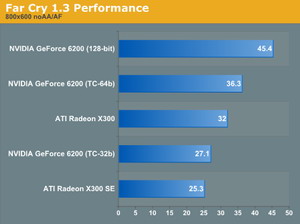

  • kartın performansı giriş seviyesine göre süper half life 1024 768 49fps, far cry 800 600 de 45 doom 3 800 600 de 57fps gayet iyi görünüyo
