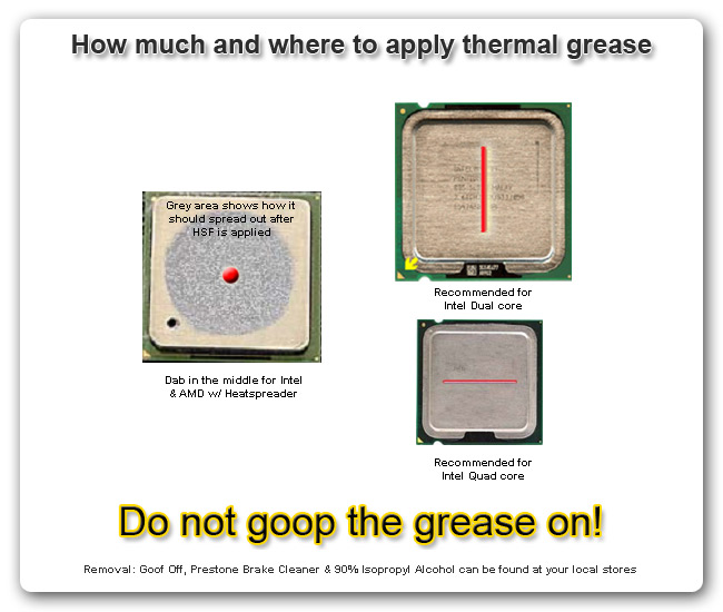

    ben de laptopumun termal macunu yenilemeyi düşünüyorum ve daha önce termal macun kullanmadım ama biraz araştırınca şöyle bişey buldum:
     Notebook Termal Macun Sürme ?
    resimde amd, intel dual core ve quad core işlemcilerin üzerine ne kadar ve ne şekilde sürülmesi tavsiye ediliyor. kısacası kullanacağımız termal macundan en iyi şekilde verim almamız için kafamıza göre bodoslama bir şekilde sürmemeliyiz kanımca.
