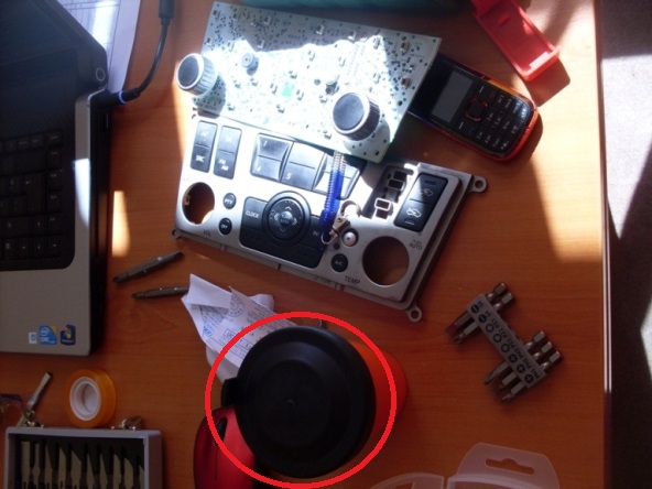

    Hafta sonu vaktim olursa tuşu sabitleyeceğim. kötü duruyor. 3.5 mm erkek değilde dişi fiş kullanıp onuda sabitleyeceğim. mp3e yada telefona bağlamak için iki ucuda erkek 3.5 mm jack aparatı kullanacağım.
    nissan-almera.tr.gg den aldığım bilgilerle yaptım. Emeği geçenlere teşekkür ederim. Hem bu amaçla hemde reklamı olması amaçlı şöyle bir çalışmam oldu:
    Emeğine sağlık, güzel bir çalışma olmuş

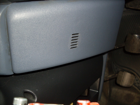

    Bu ızgara ne işe yarıyor? bilen varmı? Benim arabam motor iyice ısındığı zaman sadece şöför tarafına motor sıcağı veriyor yanımdaki birşey hissetmiyor ama ben ayaklarımdan belime kadar yanıyorum. klima havalandırma kapalı olmasına rağmen motor çalıştıktan yarım saat sonra( tamamen ısındıktan sonra) sürekli sıcak geliyor. sıcak tam nerden üflüyor yada nerden yayılıyor anlamış değilim. ama beni sürekli klima açmak zorunda bırakıyor bu durum
    Araba çalışır durumdayken 2 tuşu ile havalandırmayı yüze verip 5 tuşuyla kapatmak gerekir, diğer durumlarda alt havalandırma kapağı tam kapanmıyor.
    Bu ızgaralardan hava mı üflüyor? Eklediğim videoların biri bu kısımındı. Sallanıyor bu kısım. tek bir tane vida yeri var. tek vidayla mı sabitleniyor bu parça? sabit olmadığından, aradan hava kaçırıyor olabilir mi acaba?

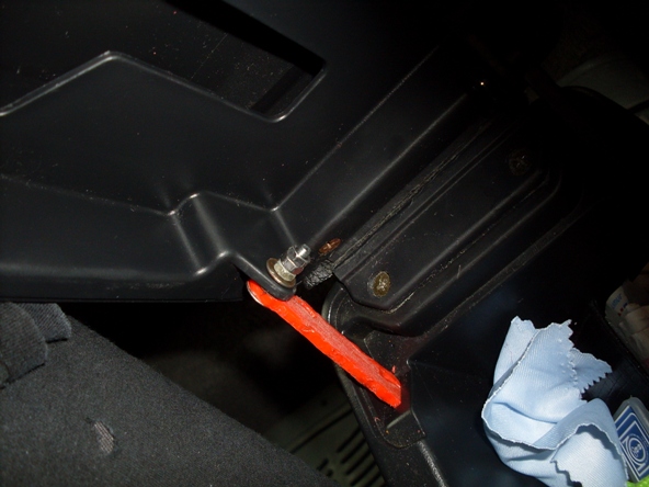

    kolçağı tutan kolun biri yoktu. sağlam olandan kopya çekip kendim bir tane yaptım. gereken araç gereçler: havya, zımpara, kalın plastik, vida, somun, pul.
    Bu arabayı kim bu kadar zorlar ki.. orası kırık, burası yok. insan ne ister tuşlardan, torpido menteşesinden :/ çalışmalarınız başarılı ve size aracınızı sevdirecek cinsten olmuş, ellerinize sağlık..
