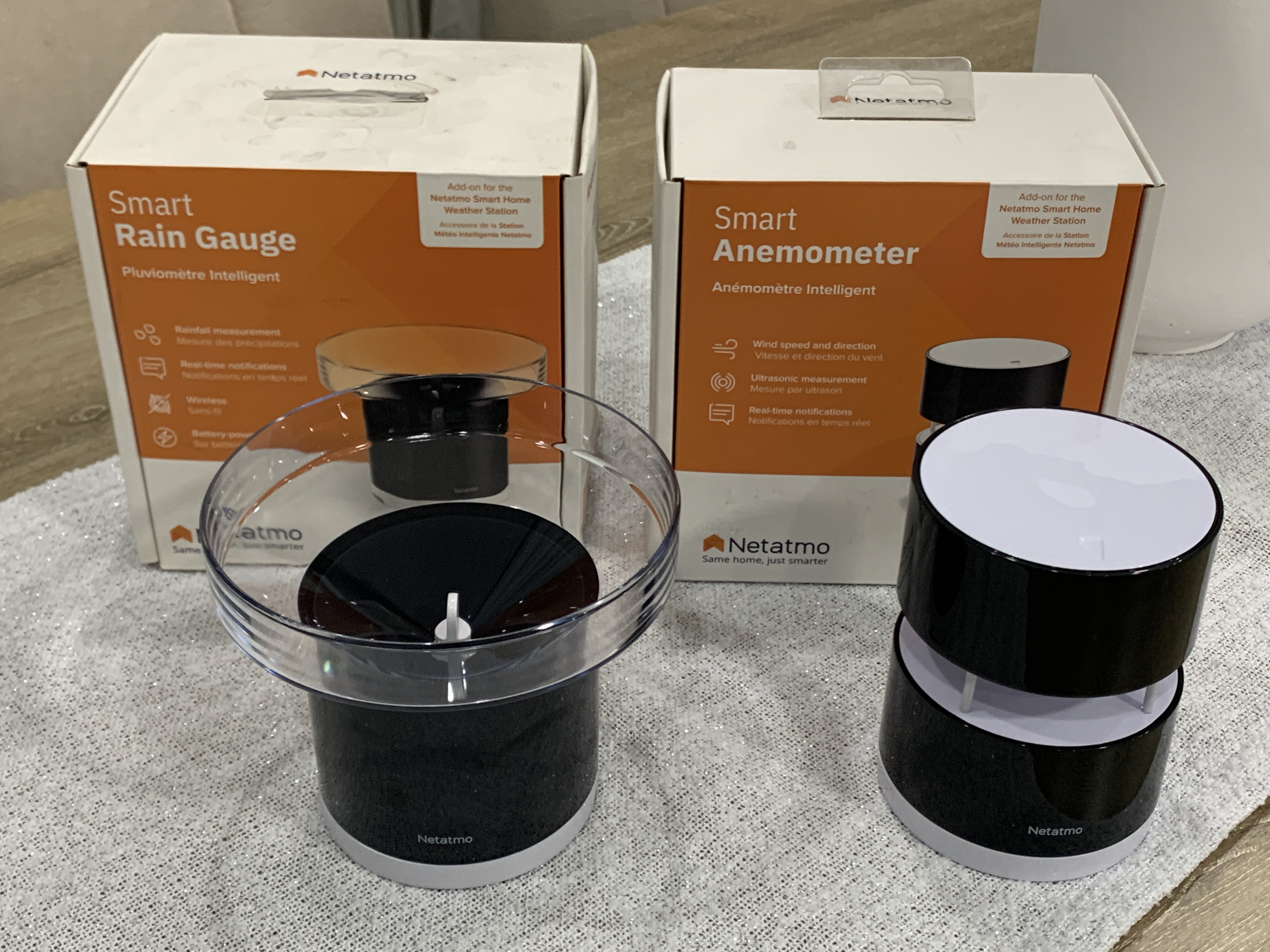

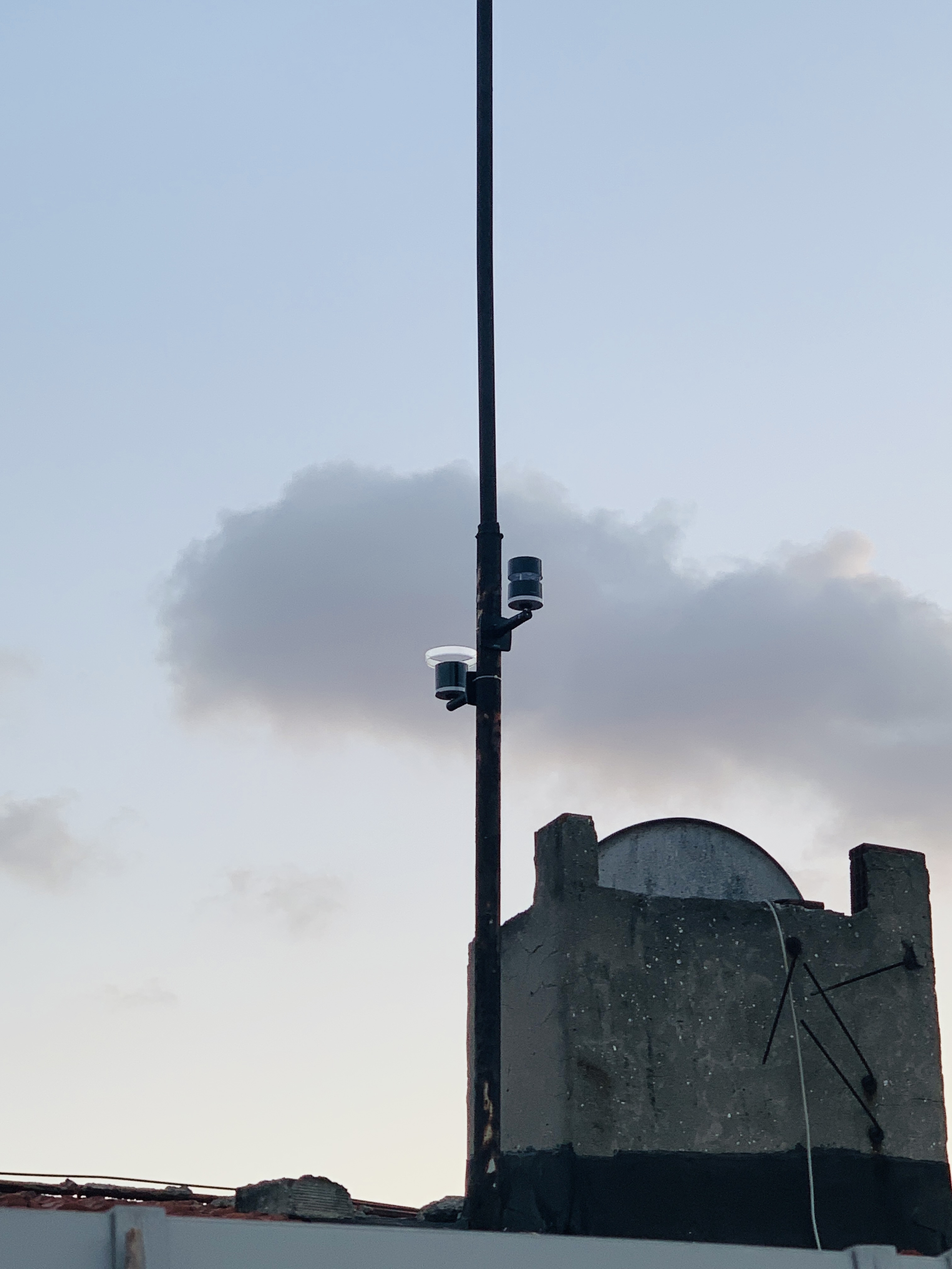

    Seriyi tamamladık :)
    *NETATMO TERMOSTAT* [ANA KONU]
  • Fushicho kullanıcısına yanıt
    Harika olmuş. Sormak istediğiniz bir şey olursa yardımcı olmaya çalışırım. Hayırlı olsun.
    edit: istasyonu aşağıdaki siteye eklemeyi unutmayın
    *NETATMO TERMOSTAT* [ANA KONU]plus.meteoware.com
    MeteoWare Plus for Netatmo Weather Stations
    http://plus.meteoware.com/#/weathernetworks
    < Bu mesaj bu kişi tarafından değiştirildi İmkansız -- 28 Ekim 2022; 21:32:9 >
  • İmkansız kullanıcısına yanıt
    Teşekkür ederim. İstasyonu da siteye ekledim. *NETATMO TERMOSTAT* [ANA KONU]
