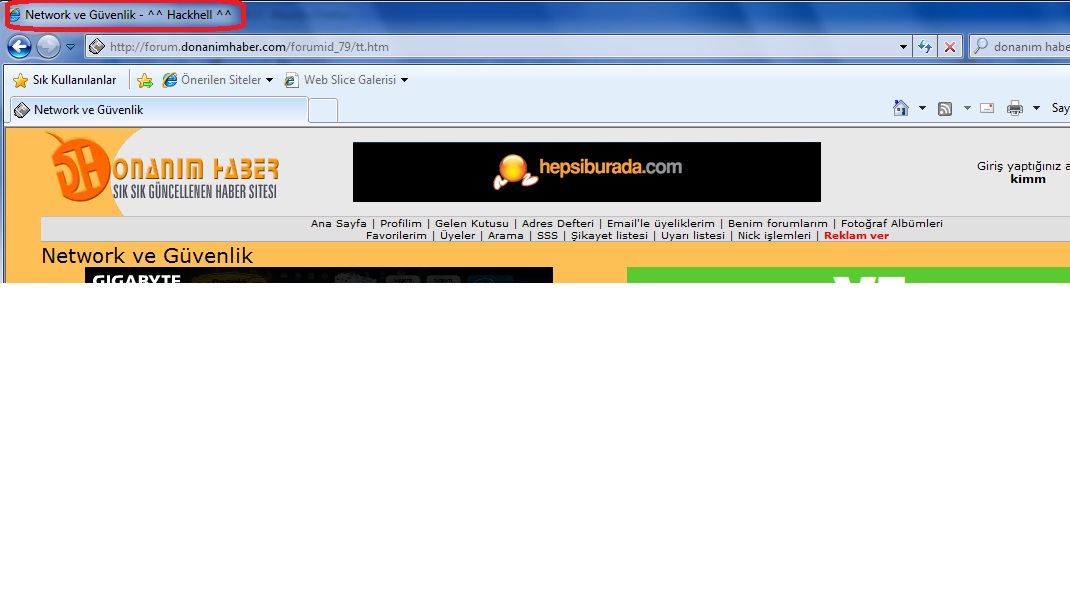

  • arkadaşlar explorer da açtıgım sayfaların sol üst köşesinde hackhell yazıyo bu normal değil sebebi ne olabilir acaba....

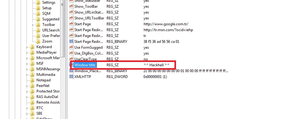

  • Girdiğin bir siteden script falan yemiş olabilirsin regedit üzerinde orada yazan yazıyı yani "^^ hackhell ^^" i arat orada sonuç çıkacak mı bakalım çıkar ise ilgili keyin içerisini sil...
  • Arkadaşım sana göstermiş olduğum yoldan çözüme ulaşabilirsin.
    Başlat -->> Çalıştır -->> Regedit -->> HKEY_CURRENT_USER -->> Software -->> Microsoft -->> Internet Explorer -->> Main dizinini açıyorsun. Rsimdeki gibi açıllması lazım. Açılan penceredeki "Start Page" bölümünde ^^ Hackhell ^^ yazıyor olması lazım. Start Page'in üstüne çift tıklayıp açılan pencerenin içini temizliyorsun ve regediti kapatıyorsun. Bu işlemlerden sonra hatanın giderilmiş olması lazım
    http://www.resimupload.com/ds196769971_Adsiz.html
    < Bu mesaj bu kişi tarafından değiştirildi OnlineBulent -- 2 Kasım 2009; 17:29:29 >
  • resimdeki yeri sildim düzeldi yardımcı olan arkadaşlara cok tesekkürler

  • windows için hızlandırıcı pratik olan bir reg dosyası yükledin sanırım. Orda başlık kısmında hackhell için ayar yapılmıştır.
    misal windows 7 için verilen bir regedit ayarlarının içinde window title başlığı için hackhell yazılmış, o sebeple
    internet explorera girince hackhellde başlık olarak görülüyor
