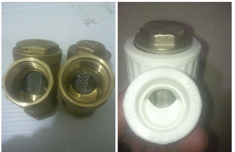

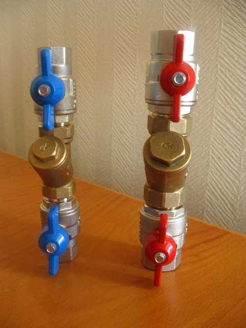

    gönül ister kombi altı tam geçişli metal filtre olsun, plastik borular 32lik olsun ama her zaman öyle olmuyor ne yazıkki.
    kırıp dökmenize gerek yok, kombiden dağıtıcıya kadar olan kısmı çapı darsa büyütün yeter.

    Dediğiniz gibi yaparım hocam, " kombi altı tam geçişli metal filtre olsun" demişsiniz, ben zaten eski kombiyi söktüm yenisini takıyorum bu değinizide takabilirmiyim madem değiştiriyoruz bunuda değişelim, bu tam geçişli metal filtre nedir linki var mı ondanda alayım

    kombinin altında 4 tane boru göreceksiniz, en sağdaki tesisattan dönen su borusu ve sağdan ikinci şebekeden gelen su borusu üzerinde filtreler vanalar vardır. bu vanalar ve filtreler hep plastik olur. bunların çapı dardır ve suyun rahat dolaşmasını engeller ve dandiktir. bunlar geniş çaplı metal vana ve filtreler ile değiştirilmelidir.

    Evet hocam bendekilerde plastik ve dandik, doğru düzgün vanası bile çalışmıyor, bu demir kaliteli olanlar nerede satılır, internette bakıyorum hep plastikler çıkıyor, bildiğiniz satan bi yer varmı
    Orijinalden alıntı: forro
    internetten satan bir yer yok ne yazıkki. bulabiliyorsanız güney kalıp(GK) marka olanını alın bulamıyorsanız koçtaşlarda eca lar var onlarda iyi sayılır. onlardan kullanabilirsiniz.
