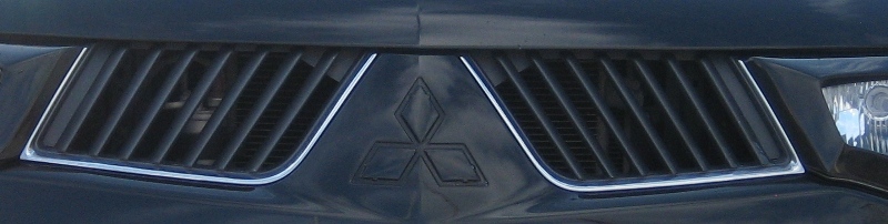

  • Hayırlı olsun Rasta ne kadara maloldu racechip, bide böbrek'ten kastın nedir ne böbreği taktırıosun
  • ProntoBasso Selam
    racechip pro bana 240€ geldi.
    http://www.racechip.de/
    böbrek'i anlatmak uzun sürecek en iyisi fotosunu göstereyim.
    Rasta
     --Mitsubishi L200'ü Olanlar Buraya--
    < Bu mesaj bu kişi tarafından değiştirildi RASTAFARI -- 16 Temmuz 2009; 1:05:36 >

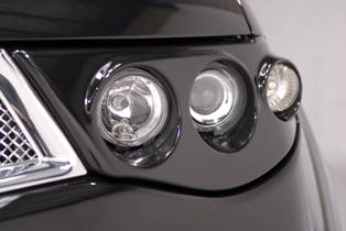

  • Buda Hella Farlarımız.
    Rasta
  • Burada daha net çıkmış sanki !
    Rasta
    Orjinalden alıntı: RASTAFARI
    Arkadaşlar kötü haber Farların için krom kalacak demiştir biliyorsunuz. Malesef artık onlarda siyah olacak Farları sipariş verdim.
    Not: Farı üreten firma Hella'mış.
    Rasta
