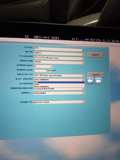

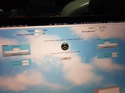

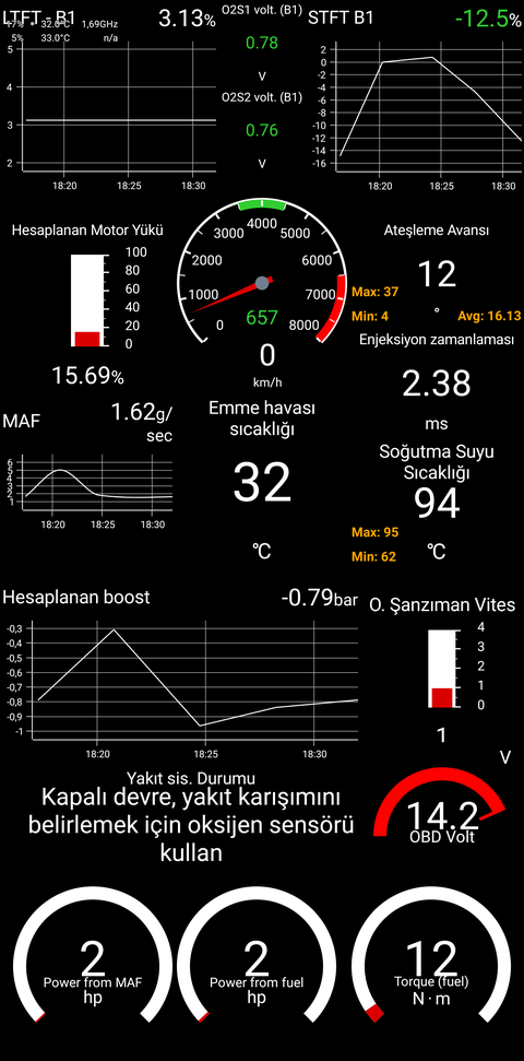

    Nasıl mı ? Benim ekran görüntümü paylaşıp map sensörü sürekli 100 küsürlü değerleri okuyor benimde böyle sorunum var dedi, bende ürün tipi altından bir baktım benim M.A.P SENSÖRÜ BRC olarak gözüküyor, iş güzar usta herhalde ayardan sonra düzeltmeyi unuttu. Araç sürekli lpg ecusuna 100 küsür map basıncı raporluyor. Rölantide bitmek bilmeyen %19.53 değerim vardı. M.A.P SENSÖRÜNÜ bağlanmamış olarak değiştirince birde ne göreyim. Artık gaza basınca değişen ve motor yükü (yokuş aşağıya viteste inerken yakıt püskürtülmediğinde) sıfırken 100mbar olarak değişen bir M.A.P değerim var.
    Hemen rölantiyi %23 arttırdım ve obd programında gördüğünüz gibi rölanti LTFT si %3 e indi
    Ancak şunu fark ettim, M.A.P SENSÖRÜ bağlı değil olarak seçince rölantide ince ayar ve viteste ayar penceresi açılmıyor sensör bağlı olmalı diyor. Bende bu ayarı değiştirmeden yani sensör BRC olarak seçiliyken rölantide ince ayar yapıyordu.
    İş güzar ustalar (veya günahlarını almayayım ama kendim değiştirdiğimi hatırlamıyorum) yüzünden fakirde yürütüyormuşuz motoru. Yeminle sesi bile değişti rölantide.
    Farkındalık sağlamama neden olan herkesten razıyım.
    Aşağıda değerlerimi görebilirsiniz.
