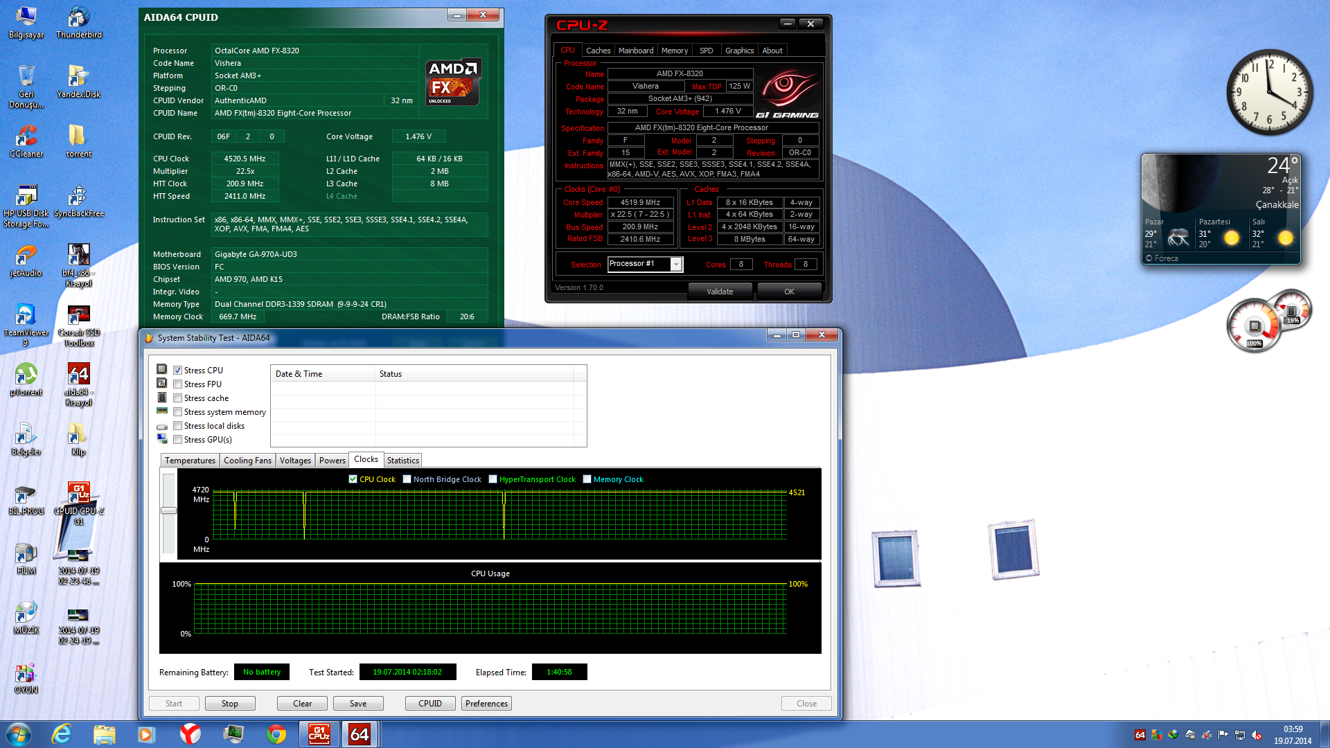

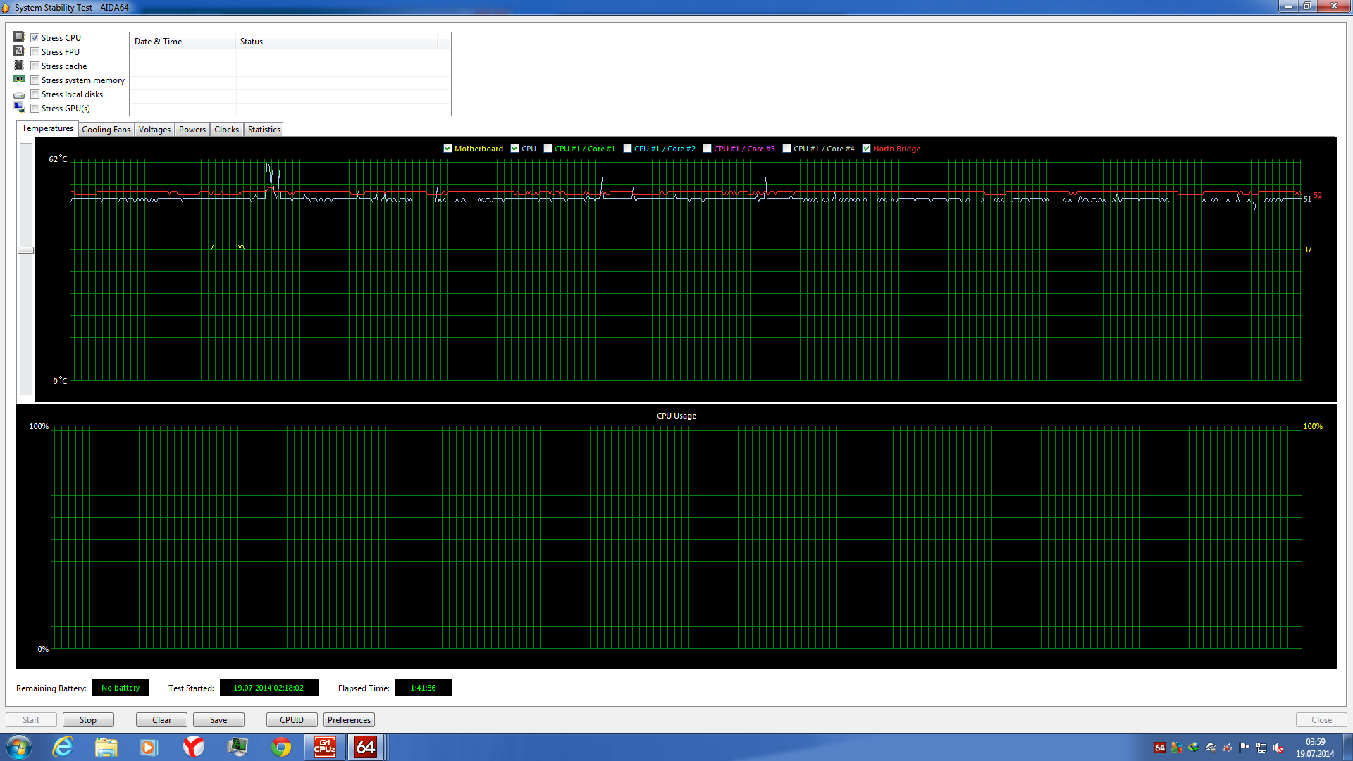

hunter87 => gigabyte 970a-ud3 ısınıyor (19.7.2014 04:04:38)
Sistemin test görüntülerini ekliyorum, işlemcinin anlık olarak sıfıra inip çıkmasının sebebi nedir? Voltaj artırmak pek istemiyorum açıkçası, sizinde görebileceğiniz gibi anlık da olsa bu kadar iyi bir soğutucu ile 60 derecenin üzerine çıkmış işlemci.
Yardımcı olursanız sevinirim.
GamTeli => gigabyte 970a-ud3 ısınıyor (19.7.2014 05:12:05)
Kule tipi soğutucun varsa kuzey köprüsü ısınma sorunu oluşabilir.. Hava sirkülasyonu iyi bile olsa kuzey köprüsü 80 derece civarında çalışıyor, geçenlerde 970-ud3p ile benim başımada geldi, çözümü kuzey köprüsünün üstüne ufak bir fan takarak hallettim ve ve sıcaklık sorunu ortadan kalktı, vatandan kuzey köprüsü için kule tipi soğutucular var, 20-30 lira bişey temiz olsun dersen ondanda kullanabilirsin..
Çarpanın değişmesi biostaki cpu koruma modundan dolayı olabilir, benim sistemimde cpu smart protection diye bir ayar vardı, bu ayar otomatik olarak çarpanı düşürüyordu, tabi bu özelliği kapattığımızda sıcaklıklar biraz daha artıyor, 4.5 ghz için voltaj değeri bana biraz yüksek geldi, o anakartın rahatlıkla o işlemciyi sürebileceğini düşünüyorum, bu arada herşeyin faz yapısınada bağlamayalım derim, zira dijital faz değilse, yada köprü tipi mosfet sürmüyosa, o zaman bir 990fx ile karşılaştırılması pek mümkün değildir, yinede en azından 4.4 ghzde bile gayet rahat ve stabil çalışması gerekir..

hunter87 => gigabyte 970a-ud3 ısınıyor (19.7.2014 17:22:18)
@GamTeli; Açıkçası analog yada digital faz mıdır bilmiyorum, benim kuzey köprüsünün 56 dereceyi geçtiğini hiç görmedim, resimde de görülebileceği gibi 52 derece ordaki ölçümde. Söylediğim değerlerin hepsi aida64 ün verdiği değerlerdir. Vatanın sitesinde de soğutucu göremedim; örnek bir tane gösterirsen sevinirim. Ben kasanın kapağına fan takarak kısmen de olsa soğutabilirim diye düşündüm ama direk soğutucu daha iyi olur tabi chipset için. Voltaj auto mod da, manuel olarak değiştirip tekrar yazarım. Çok teşekkürler.

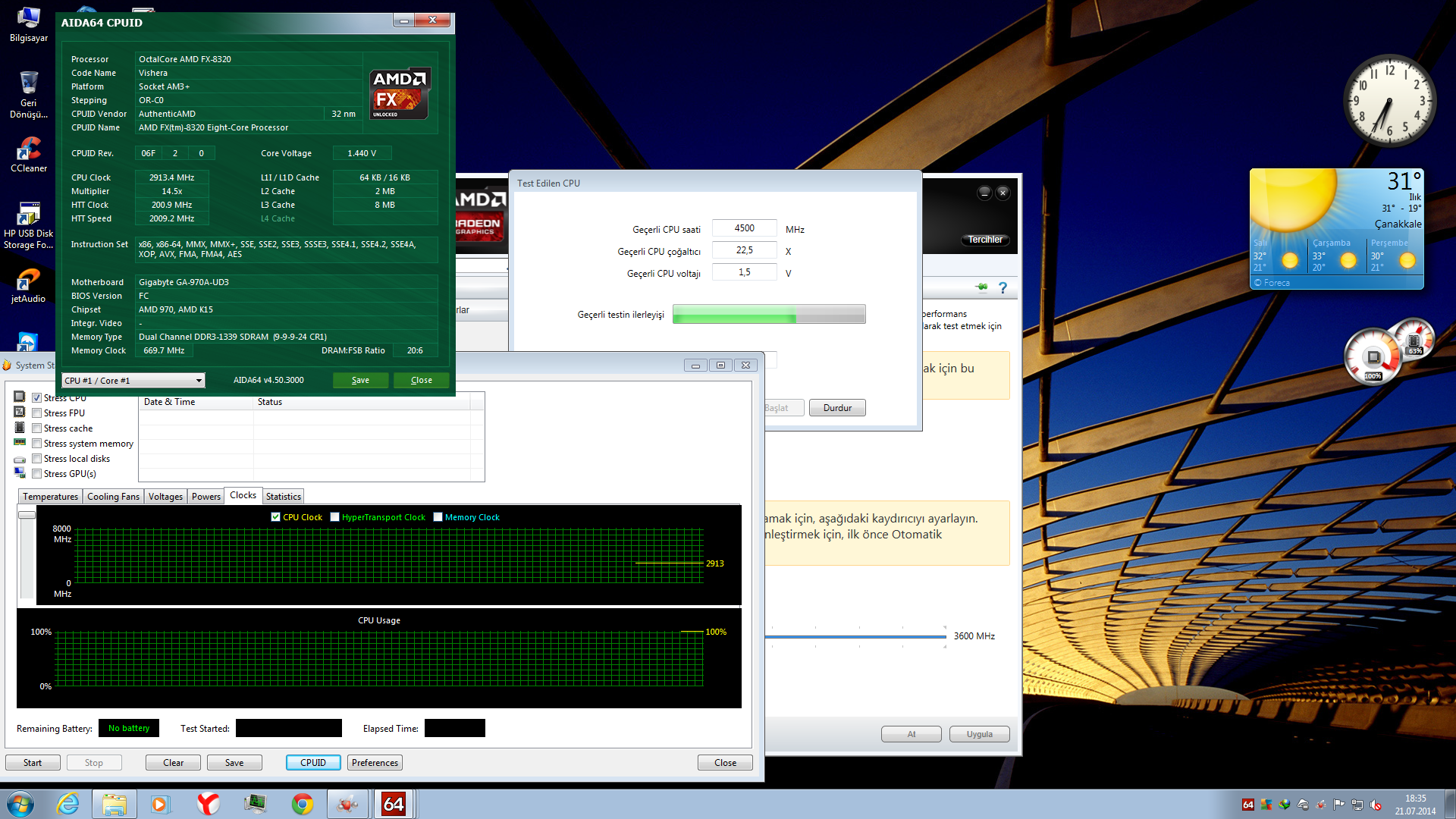

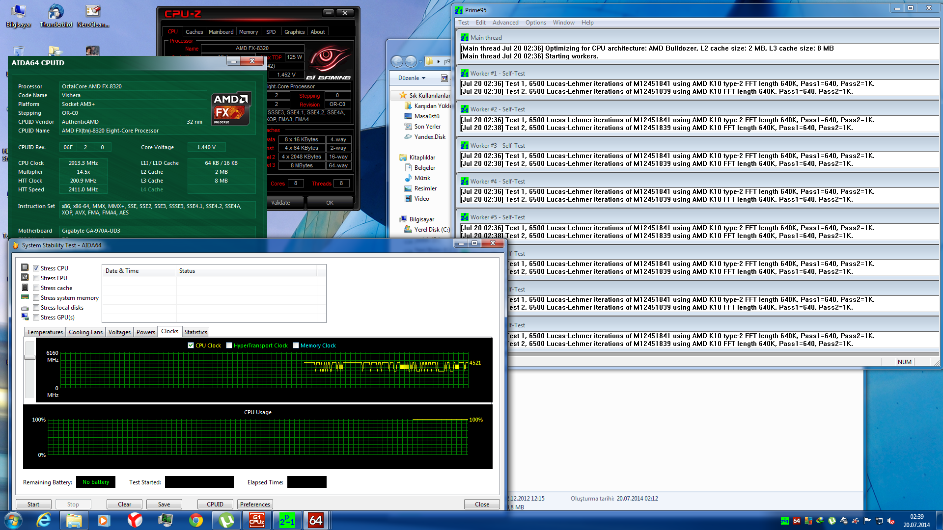

hunter87 => gigabyte 970a-ud3 ısınıyor (21.7.2014 18:45:29)
Çok acayip şeyler oluyor, bir türlü de anlayamadım.
ilk resimde görüldüğü gibi, prime 95 teste devam ediyor sorun yok ama çarpan sürekli değişiyior ve hep 14,5 yada 22,5 oluyor, başka hiç bir değer olmuyor. İşlemciyi 4 ghz e alıp testi tekrarlıyorum ve sonuç yine aynı oluyor. Sadece bios dan hpc modunu açtığımda frekans sabitleniyor ve test o şekilde devam ediyor.
2. resimde ise; amd overdireve yazılımı ile yapılan testte, işlemci frekansı 4,5 ghz de de test edilse sonuç yine aynı oluyor. Ekranda çarpan 22,5 görünüyor fakat aida 64 e göre çarpan yine 14,5 ve burda sabit kalıyor çarpan, işlemci kullanımı %100 olduğu halde frekans artmıyor.
Hadi anakart ısısından kaynaklı 4,5 ghz de sorun yaşadım, peki anakart ısısı düşük olduğu halde bu nedir? e4300 de oc yapmak ne kadar kolaymış meğersem.....
