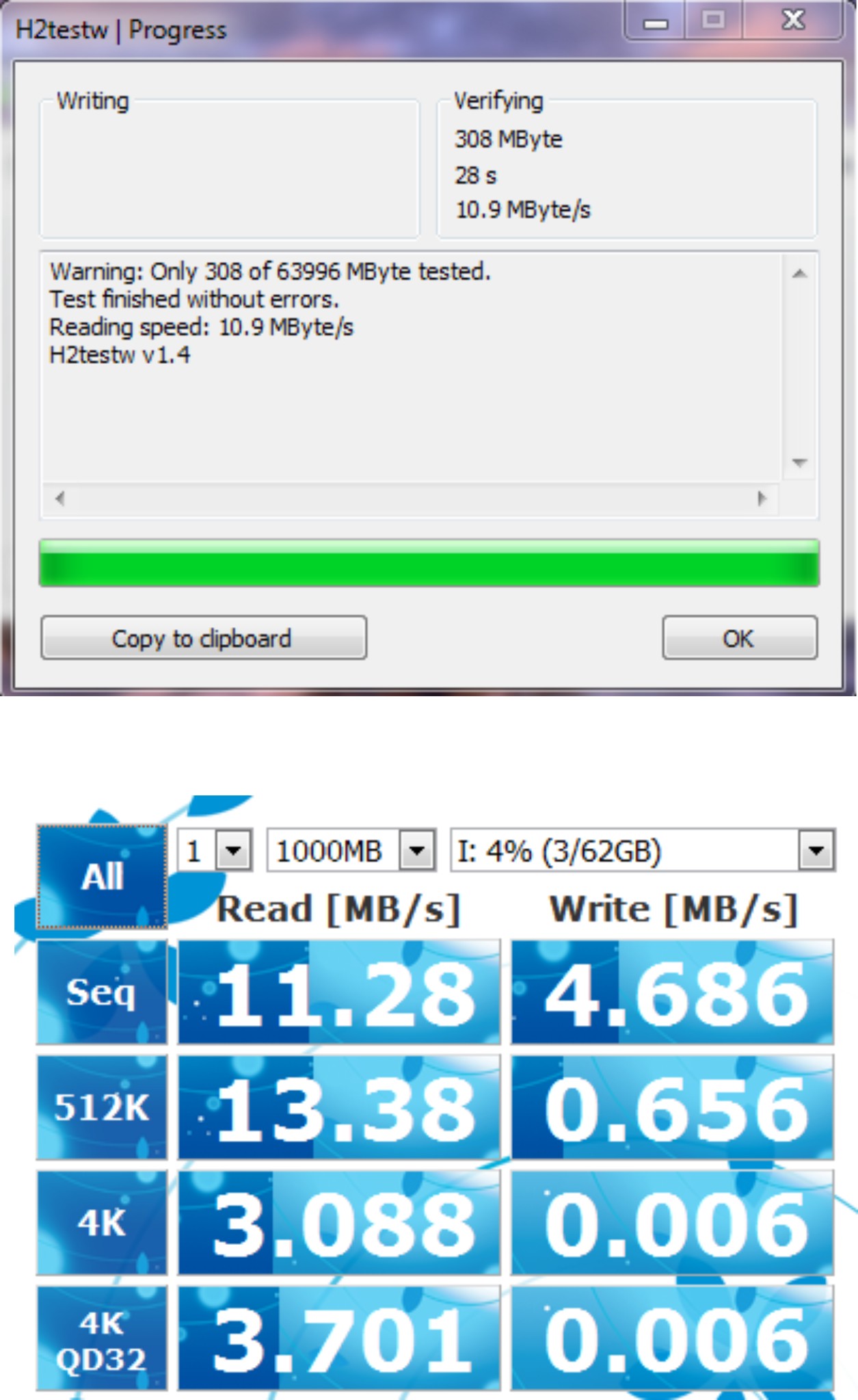

Hocam yazınızı okudum bilgilendirme için teşekkür ederim. aliexpress ten aldığım 64 gb micro sd kart bugün elime geçti. usb 2.0 aparatı ile Win 7 li laptobum ve galaxy note 10.1 tabletim ile 64 gb olarak, win Xp masaüstü pc aynı aparatla 32 gb gördü. karta yalşaşık 3 gb veri attım biri full hd film. Film hiç takılmadan izlenebiliyor tablette ve bilgisayarlarda
test sonuçları aşağıda, sizce gerçek 64 gb yoksa çakma mı? selamlar
cemil-mustafa => çakma kapasiteli hafıza kartınının gerçek kapasitesini kullanmak (27.11.2013 19:48:39)
Testler

serkans674 => çakma kapasiteli hafıza kartınının gerçek kapasitesini kullanmak (28.11.2013 09:57:53)
Orijinalden alıntı: cemil&mustafa
Testler
kardeş kartın tamamını değil de bir kısmını test etmişsin gibi geldi bana tamamen boşalt kartı full kapasite test yap o test resmini yayınlşa bakalım sen sadece 308 Mb lık alanı test etmişsin sonuç başarılı.
