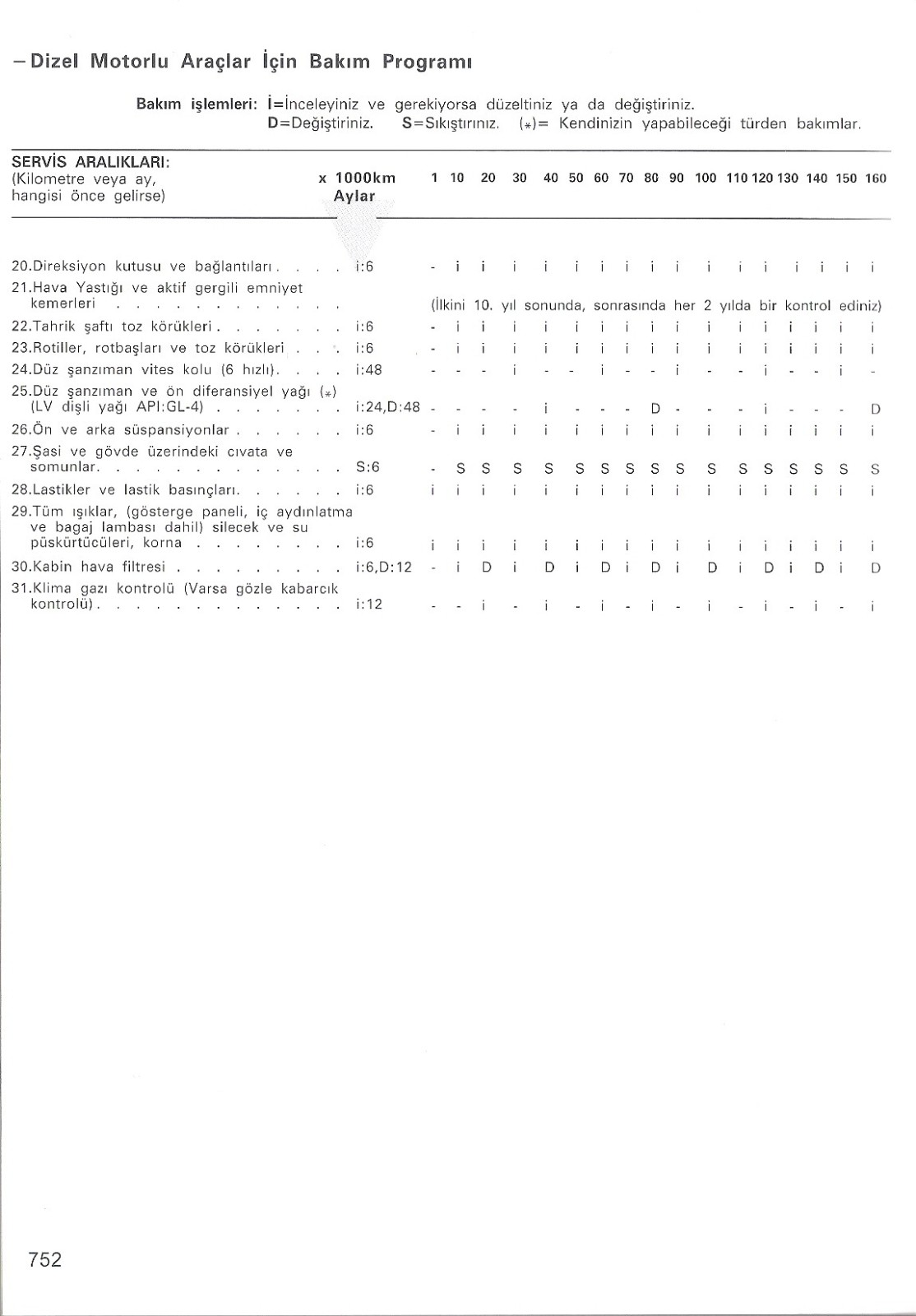

Hazır konusu açılmışken yeni Auris'in bakım programını buraya da koyalım, bulunsun. Her istendiğinde elimizin altında olmuyor kullanım külçesi .
Auris 2013, Benzin Motorlu ve HSD Araçlar İçin Bakım Programı (Sayfa: 749-750) :
< Resime gitmek için tıklayın > . < Resime gitmek için tıklayın >
Auris 2013, Dizel Motorlu Araçlar İçin Bakım Programı (Sayfa: 751-752) :
"SERVİS ARALIKLARI: (Kilometre veya ay, hangisi önce gelirse)" ibaresine dikkat!
Kitapçıkta belirtildiği üzere 10.000KM dolmasa bile 6 ayda bir, hem benzinli hem de dizel motorlar için 2 kalemin değişimi görünüyor:
- Motor yağı (*) .... D:6
- Motor yağ filtresi (*) .... D:6
"(*)= Kendinizin yapabileceği türden bakımlar." ibaresine de dikkat!
Bu arada yağı ve filtreyi kendimiz değiştirsek bile, aracın birçok noktası için "inceleme" (i:6) ibaresi var her 6 ay için. Servise götürünce yağ ve filtre değişimi haricinde bu noktaları da kontrol ediyorlar mıdır gerçekten, pek emin değilim. Ama garantinin devam etmesi için servise götürmek gerekiyordur belki de.

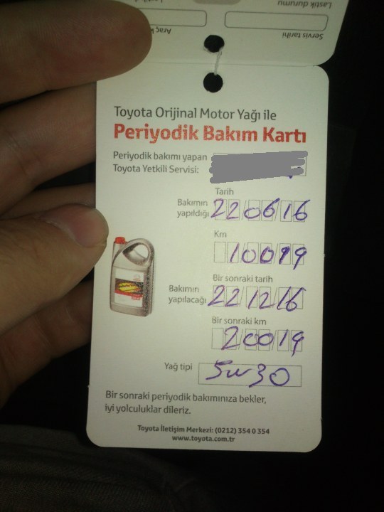

Haziranda yetkili serviste 10.000 KM bakımı yaptırdım, verdikleri periyodik bakım kartına da bir sonraki bakım için 6 Ay sonrasını yazmışlar:
Gerçi ben önceki bakımı 4.400 KMde iken 2 sene önce yaptırmıştım yıllık bakım olarak. O zamandan beri de yağı değiştirmemiştim. Motor sesi artmaya başlamıştı zaten iyice ama yağ ışığı falan hiç yanmadı bu 2 sene boyunca. Yağ ikaz ışığı sadece belli KMyi geçince yanıyor sanırım.
Bu arada yağı yine 5w-30 koymuşlar. Kitapçıkta 0w-20 konulması gerektiği yazıyor. Hatta farklı tipte koyulursa bir sonrakinde muhakkak 0w-20 konulması gerektiği belirtiliyor. Ama benim önceki de 5w-30 idi.
Bizim Toyota'lar yetkili serviste bile hiçbir zaman 0w-20 yağ göremiyor anlaşılan.
