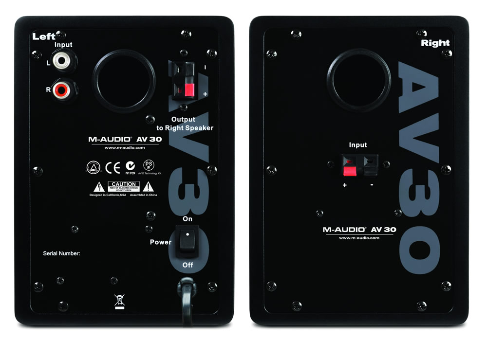

BeatBox98 => stereo anfiye aktif sub bağlama, (8.06.2013 12:40:35)
ARKADAŞLAR MERHABA LÜTFEN YARDIMCI OLUN
ŞÖYLE BİR ANFİ ALSAM
BU HOPÖRLÖRE NASIL BAĞLAYABİLİRİM LÜTFEN AÇIKLAYIN !!
ACİLLL
feritergin => stereo anfiye aktif sub bağlama, (13.06.2013 23:50:25)
Resimdeki anfinin elinizdeki hoparlörlere bir yararı olmayacak çünkü hoplar zaten aktif hoparlör...
Yok ben illede bağlamak istiyorum derseniz öndeki kulaklık çıkışını uygun bir kablo yardımı ile kullanabilirsiniz..
Emin-Firtina => stereo anfiye aktif sub bağlama, (14.06.2013 00:55:42)
Hoparlor zaten anfili,, diğer cihaza gerek yok..
