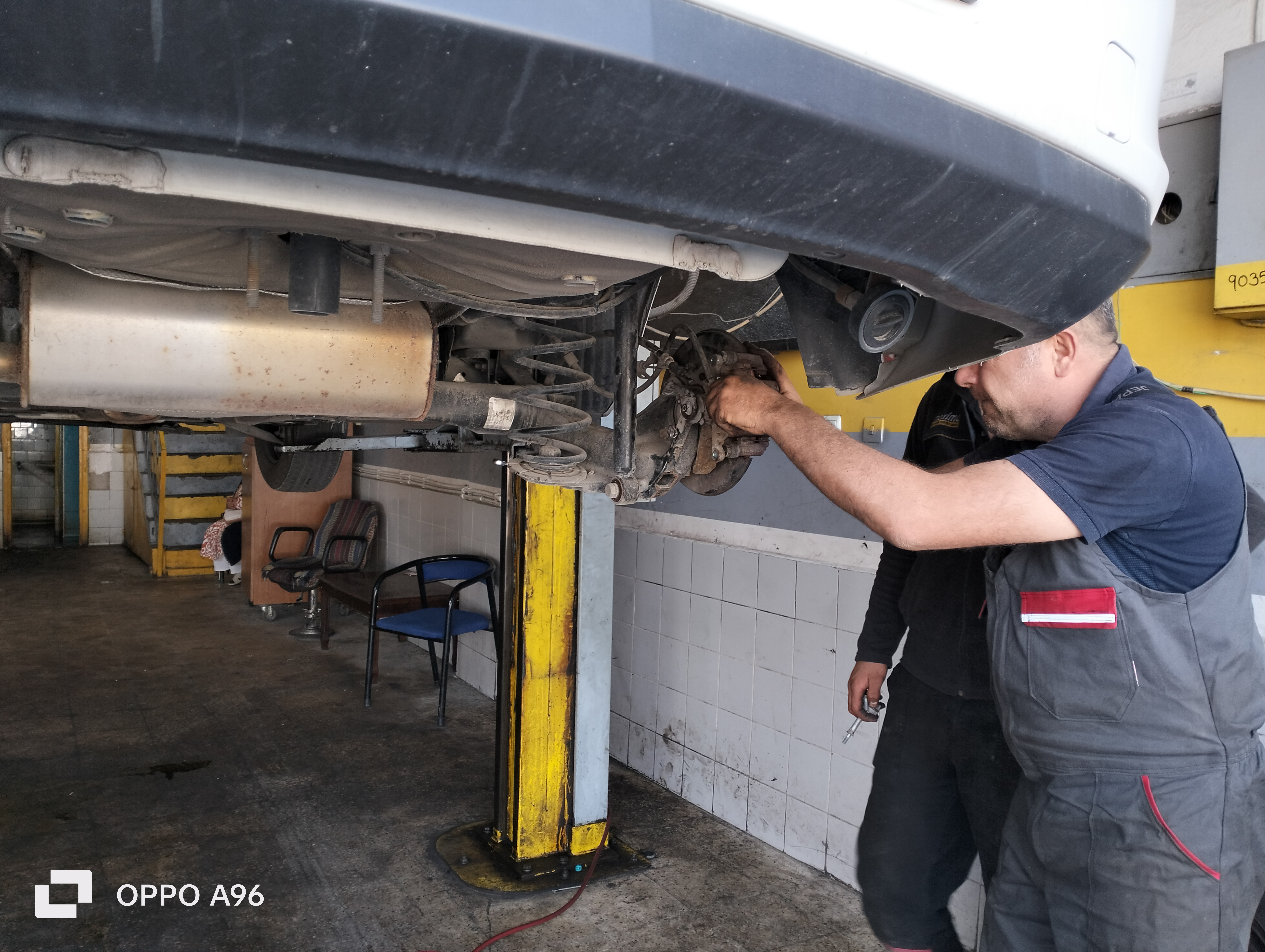

Aynen öyleymiş kardeş. Bir yıl önce Silifke'de arka balataları değiştirtmiştim. O tarihten itibaren ara ara sağ arka tekerde aşırı ısınma oluyor, sonra normale dönüyor,ama bir süre sonra tekrar ısınma oluyordu. En son çok fazla ısınma olunca Kayseri'de frenciye gittim. Orjinal Kalper'in bozuk olduğunu, değişmesi gerektiğini söyledi ve fason üretim bir kaliper taktı (1800tl). Ama ısınma devam etti. Ertesi günü Niğde'de gittiğim özel(Niğde Opel Servisi), sağ arka tekere balataların yanlış takıldığını tespit etti ve düzeltti. Eski Kaliperin sorunu olmadığını söyledi ve onu tekrar taktı. Şu anda hiç bir sorun kalmadı. < Resime gitmek için tıklayın >
