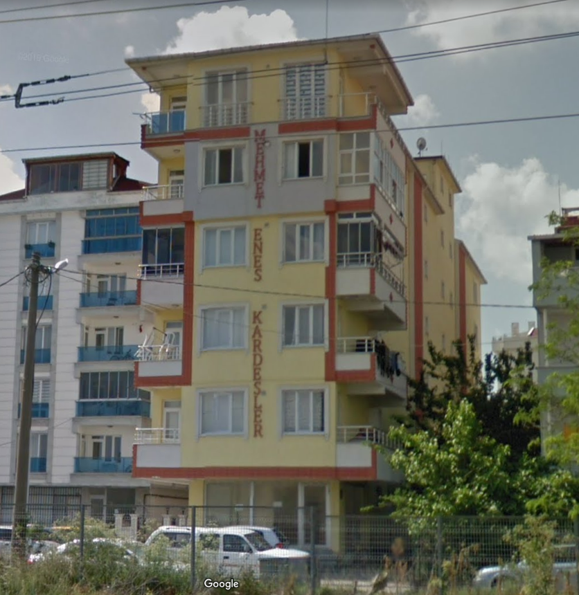

Yıllardır kendimce şunu söylüyorum, apartman altı dükkan olayı bitirilmeli. Dükkanlar için çarşılar olmalı ve evlerin altında dükkan olmamalı. Zaten bizim müteahhitler dükkan yapmayı çok seviyorlar, bir de üstüne kocaman çıkma konuduryorlar. Yahu 1,5 metre çıkma mı olur? Flamingo gibi duruyor bina. Ara sokağa, çıkmaz sokağa dahi dükkan yapıyorlar.
Önceden oturduğum bir binada da zemin kat dükkandı. İçeride sadece iki dükkanı ayıran bir duvar vardı. Gerisi 2 cephe camekan. Binanın çıkma yerlerinde kolonlarda yırtılma şeklinde çatlaklar vardı. Sıvasını kazımadığıma hala pişmanım hala merak ederim ama 4 kolondan çıkmanın olduğu duvara 146 santimetrede çatlaklar varsa, sıva çatlağı olması zor.
Ve bu 2018 yılında yapılmış bir bina.
Dediğim gibi apartman altına dükkan izni verilmemeli, dükkanlar çarşı gibi yerlerde toplanmalı.

Bizde "Dükkan = daha çok para" mantığı var. Hayır yapılan dükkan da işe yarasa gam yemeyeceğim, 2018'den, benim çıktığım 2022 Mart'a kadar dükkan öyle bomboş durmuş. Ben 2020'de geldim ama öncesi de boşmuş. Ara sokakta kim ne yapsın dükkanı?
Hatta bu bina çıkmaz sokakta duruyor. Yanında da sokak yok yani ne akla hizmet dükkan yapmışlar bilmiyorum.
Buraya not olsun, olası bir İstanbul depreminde Çerkezköy'de de yıkılan çok bina olacak.
