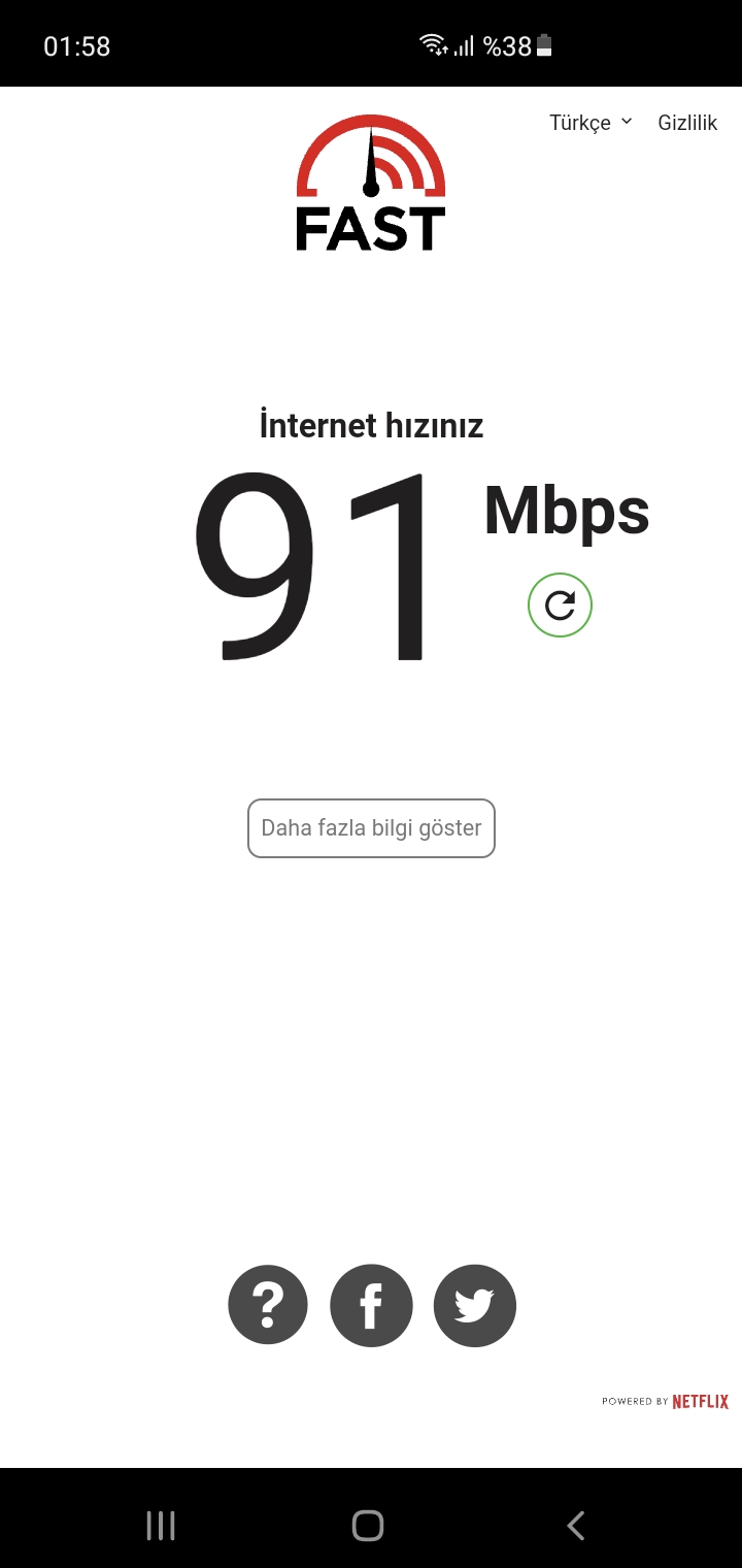

Super0nline rezil 100Mbps ne kadar kıstıklarının + berbat peeringleri olduğunun kanıtları: [2023 EDIT: Bu yavaşlatma şu an bulunmuyor]
speed.cloudflare.com (Saf 100mbps Super0nline Fiber Bağlantısı) (Sol ile Cloudflare'in 10ms İstanbul'da pop locationları olduğu halde 50ms Romanya'ya bağlanırsınız)
speed.cloudflare.com (TR VPN açıkken İstanbul'a bağlanıyor)

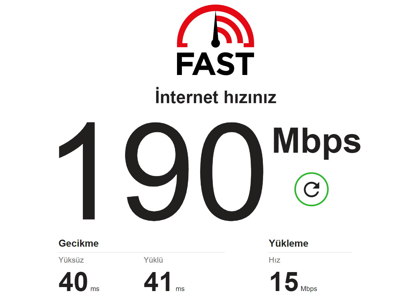

Fast.com test (Saf Super0nline Bağlantısı 100mbps)

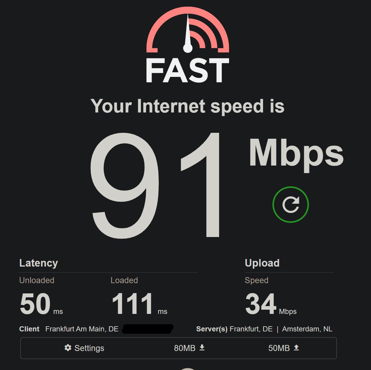

Fast.com test (DE VPN 100mbps)

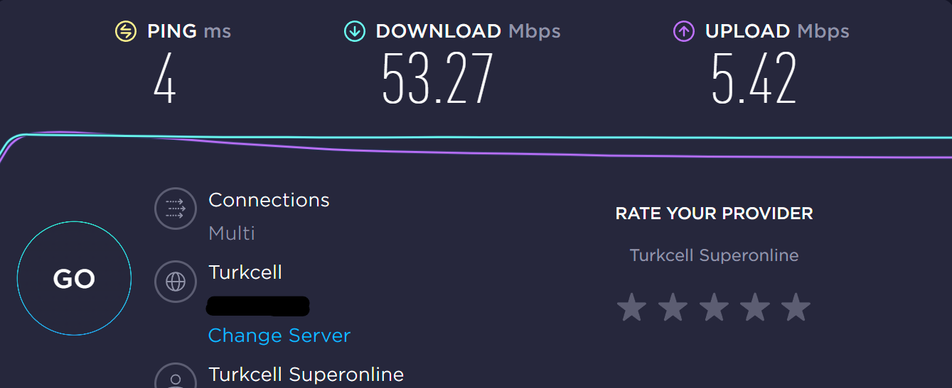

Speedtest.net Yurt İçi Aynı Şehre Test (Saf Super0nline Bağlantısı 100mbps)

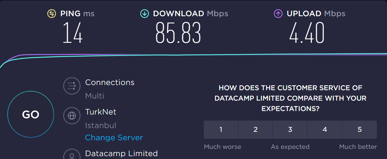

Speedtest.net test (TR İstanbul VPN 100mbps)

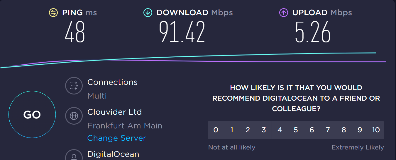

Speedtest.net test (DE VPN 100mbps)
Speedtest.net Saf Super0nline Bağlantısı 100mbps ile Frankfurt DE Testi - Gerçek hızınız budur, sözde 100Mbps ile 20Mbps alırsınız. Throttling nedir cevabı

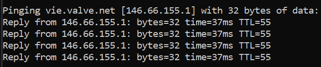

CSGO Ping (Saf Super0nline Bağlantısı) Genelde 50-55ms (oyun içi 42-48ms) + Bazı IP bloklarında ping harici gecikme var.
CSGO Ping (İstanbul Lokasyon VPN - TT Çıkışlı) Genelde 35ms (oyun içi 28-33ms)
Özetle VPN'siz veya int çıkışınız Super0nline harici olmadığı sürece düzgün Super0nline Fiber internet kullanamazsınız. Sol fiberde bu yavaşlatmalara maruz kalmayan Türkiye'de max %5'tir. Yıllar önce en kaliteli hizmeti sunan, övülen bir isp'nin bu hale getirilmesi ne acı, Türkiye'nin özeti. Şu an en düzgün yurt dışı peeringler Türk Telekom, Turknet'te.

Backstreet => Super0nline Fiber Ultra Katı Sansür ve Yavaşlatma Teknolojisi (18.1.2022 01:57:36)
Ben memnunum acikcasi,gpon , kendi alt yapilari mevcut..Netflix'de ne donma,kasma,youtube,amazon prime,apple Tv vs cok film izlerim gram kasma goruntu bozulmasi yok..Hatta Netflix Gezegenimiz belgeseli 18.25 mps'de goruntu sunuyor..Instigram vs sorunsuz..Whatsapp bildirimleri anin da dusuyor ( whatsapp bildirimleri gelmezse interne yavas demektir zaten )
Backstreet => Super0nline Fiber Ultra Katı Sansür ve Yavaşlatma Teknolojisi (18.1.2022 01:59:00)
100 Mps hizim var normalde..

buda valorant ping değeri...
https://ibb.co/vPLD5tQ
fast.com sonucu
