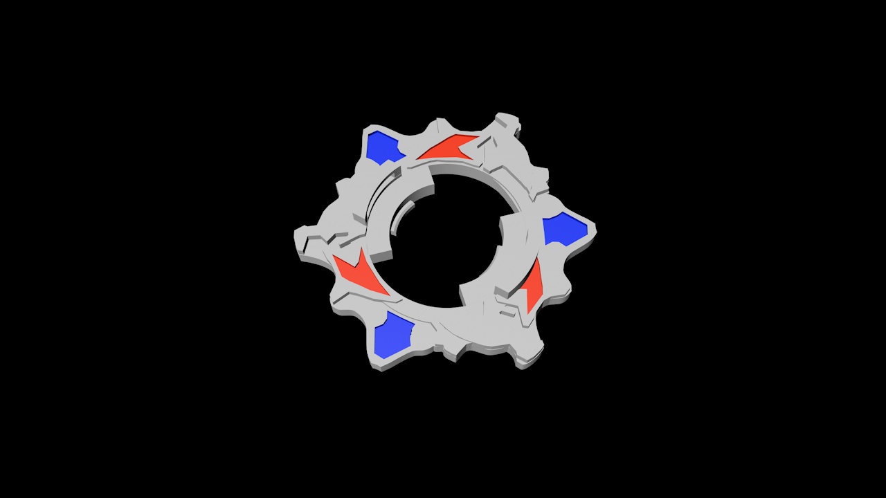

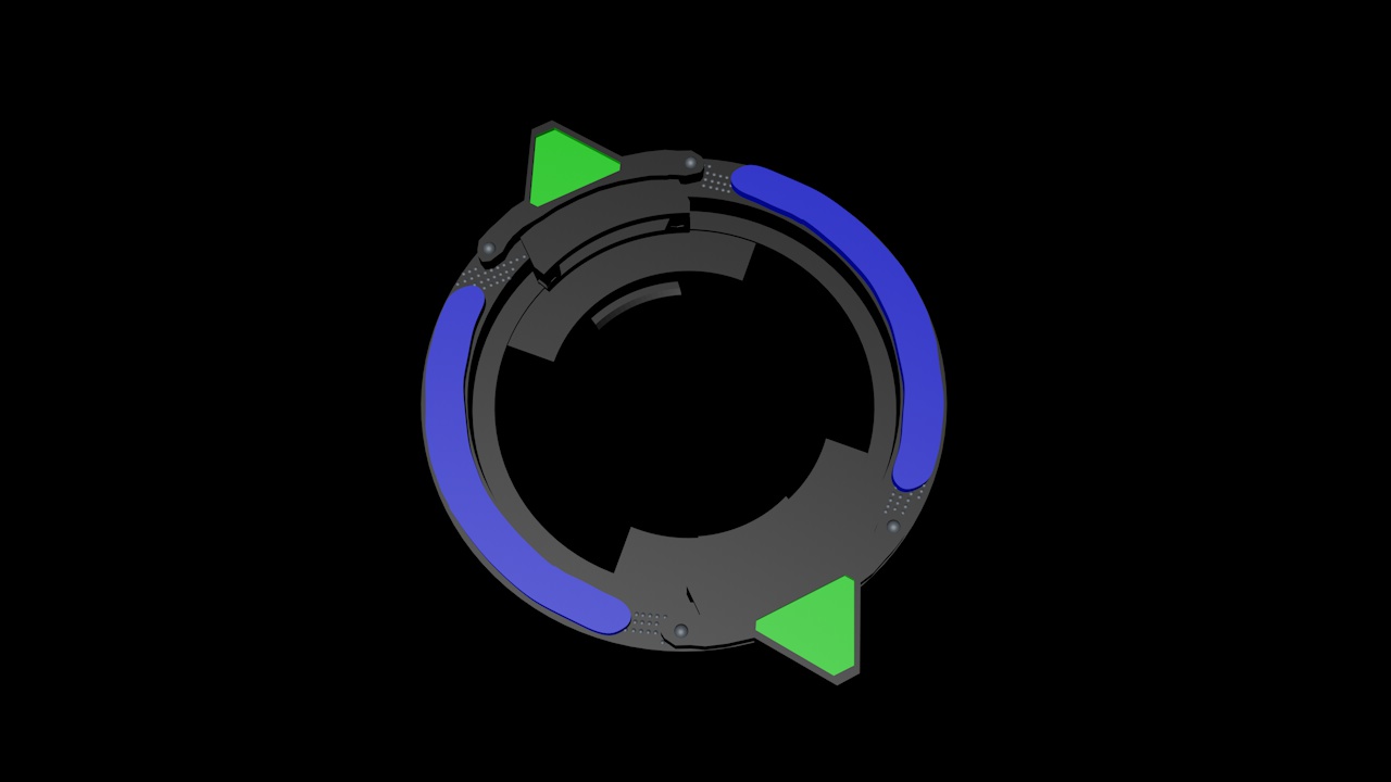

bu gösterdiğim demirler artık üretilmiyor. 2002 yılına ait beyblade demiri bunlar. Ben eski beyblade koleksiyonum var. 3d yazıcı ile modellediğim beyblade parçalarını basıyorum fakat demir sorunu yaşıyorum. Demir için yüksek özkütleli filamentler denedim başarılı olamadım ne yazıkki. Bir çok demir dökümcüyü aradım fakat hepsi yüksek boyutta ürünler dökebiliyormuş. Kurşun hakkında detaylı ilgi alabilirmiyim daha önce birkere dökmeyi denedim ocakta ısıttım fakat başarılı olamadım ne yazıkki. Tornacıya daha önce gitmedim Ispartada yaşıyorum sanayi mahallesinde bulurum sanırım tornacı. Amacım 2002 yılındaki eski beybladelerden üretmek. Ek olarak yaptığım bir kaç modeli bırakıyorum...[/br]
< Resime gitmek için tıklayın >[/br]< Resime gitmek için tıklayın >[/br]< Resime gitmek için tıklayın >[/br]< Resime gitmek için tıklayın >[/br]

Dökümcüden gelen maile göre yapmak istediğim parça normal döküme değil hassas döküme giriyormuş. Türkiyede 4-5 firma buldum hepsine mail gönderdim. Sitelerinde 0,5 gram ile 50 kg arası döküm yapabiliriz yazıyor. Sanırım aradığım firmayı buldum :)
