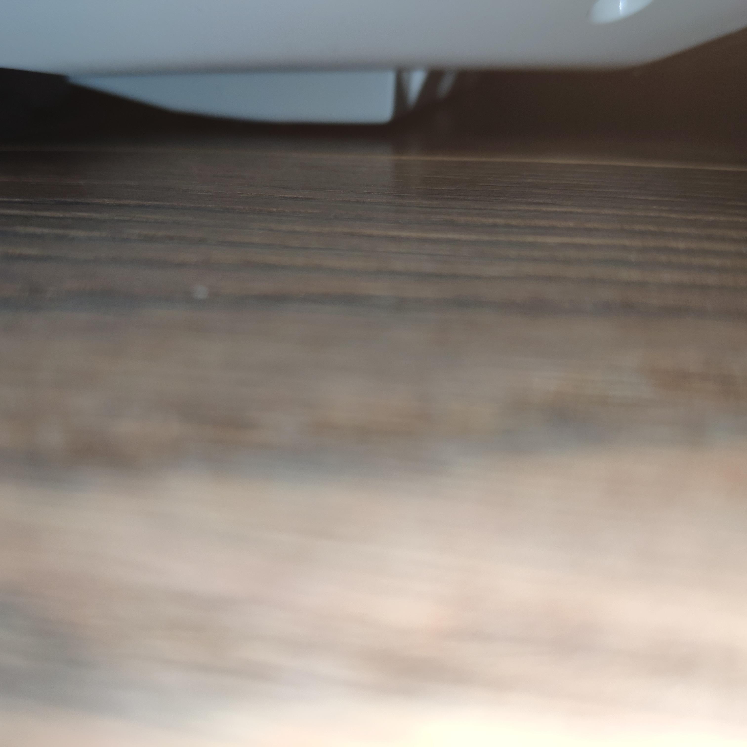

    Normal takıldı ise fırça kapağının yere sürtmesine imkan yol ki.
  • Hepsirobot kullanıcısına yanıt
    O kapak robotu ters çevirince daha dışa çıkıyor oynuyor yani Ali abi birde kapak üstünde iki tane ufak kauçuk var sağ ve solda onlar sürtüyor sanki
  • scorpion4201 S kullanıcısına yanıt
    Oynadığını biliyorum, hareketli olması o yüzden zaten ama yine de yere sürtmemesi lazım.
    Bence firma ile görüşün.
    Kesin emin değilim yere sürttüğünden ama eğilip baktığımda yere çok yakındı birde fırça temizliğinden sonra sürekli o sürtme sesini çıkarması çok garip geldi kapak zaten tek şekilde takılıyor gibi abi onu yanlış takma ihtimali var mı bilemedim bir resim ekleyeyim bakabilir misin ? Konumu normal mi ?

  • Arkadaşlar sadece o siyah kauçuğu söküp deneyen oldumu ses konusunda merak ettim.
    Evet, ses kayboluyor tamamen
    Evet Ali abi bende denedim dayanamadım :) dediğiniz gibi ses falan kalmadı.
