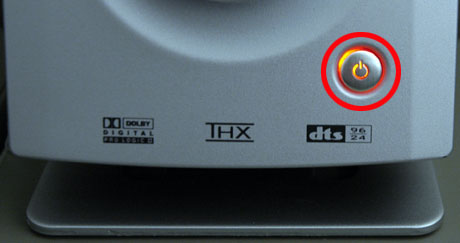

    06.10.2007 TARİHİNDE BENDE Z 5500 ALARAK ARANIZA KATILDIM. DÜN AKŞAM BİR ŞEY DİKKATİMİ ÇEKTİ ONU SORMAK İSTİYORUM.
    ÇÖZÜCÜDE STAND BY DURUMUNDA KIRMIZI YANAN LAMBALI AÇIP KAPAMA TUŞUNA BASTIĞIMDA SUB WOOFERDEN PIT DİYE BİR SES GELMESİ DİKKATİMİ ÇEKTİ. ACABA ARKADAŞLAR BU SES NORMAL Mİ?
    TÜM SETLERDE BU DURUM MEVCUTMU?

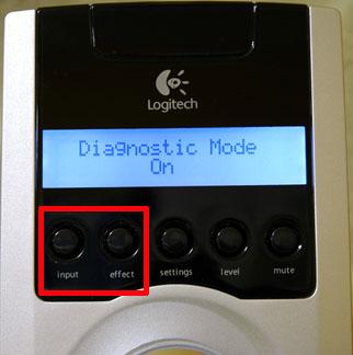

    --Dvd playerın PCM konumunda olup olmadığını anlamak için Z5500 deki ''Diagnostic Mode'' ye bakmak gerekir.
    Diagnostic moda geçmek için ilk önce power düğmesinden z5500 ü kapatıp stand by konumuna geçmek gerekir.
    Lcd ekrnda ''Diagnostic Mode On'' yazısı çıkana kadar ''input'' ve ''effect'' düğmelerine basılı tutun.
    Diagnostic moddan çıkmak için yukardaki işlemi tekrar yapmak gerekecek.Yani ''Diagnostic Mode Off'' yazısı çıkana kadar input ve effect düğmelerine basılı tuttulcak.

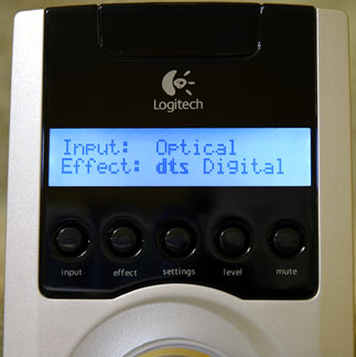

    Diagnostic Mode kontrol üniteisne hangi tip ses sinyali geldiğini gösterir.Örneğin; dvd playerden gelen sinyal PCM şeklinde ise lcd ekranda aşağıdaki yazı çıkar
    Kontrol ünitesine gelen sinyal 5.1 dolby digital şeklinde ise aşağıdaki yazı çıkar.
