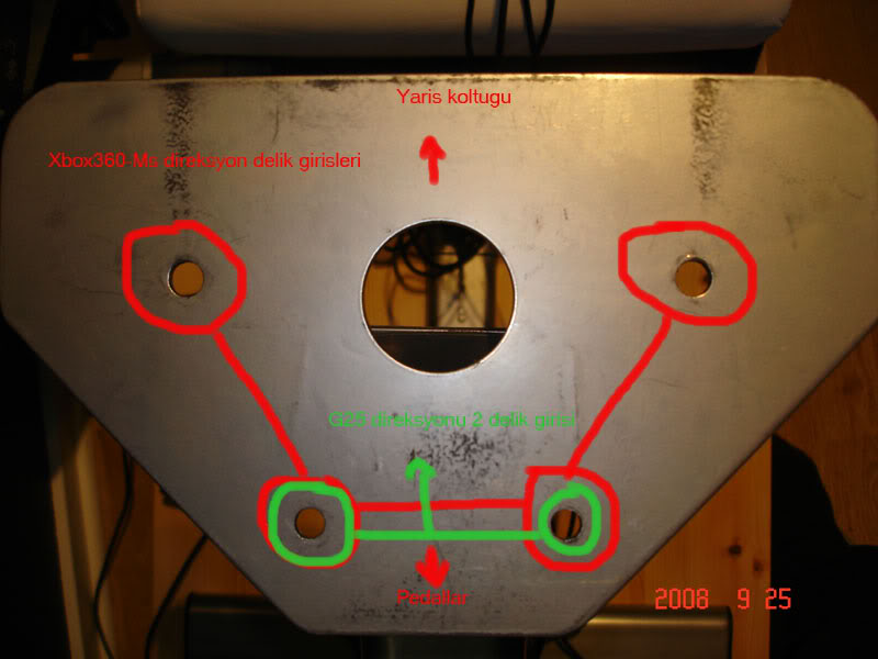

  • ugurmurat360x,
    Bendeki Playseat biraz daha degisik ama sonucta pedaldaki delikler olsun, direksyon sehpasindaki delikler sizlerin Playseatlerinde de olmasi gerekir.
    Birkac resim cektim...bunlar hem Playseat sahipleri, hem G25 sahipleri ve Xbox360'in MS direksyonu sahipleri veya ilerde bu aksesuarlara sahip olacaklara yardimci olabilir.

    Playseat direksyon sehpasi - 4 delik Xbox360 MS direksyonu icindir, arkadaki 2 delik "yesil" G25 direksyonu icin kullanilir.
     Logitech G25 + Playseat

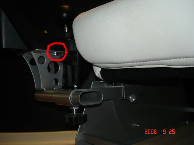

    Playseat vites kolu sehpasi
    Playseat vites kolu sehpaya 2 vidayla tutturulur sadece ve yerinden oynamaz.
