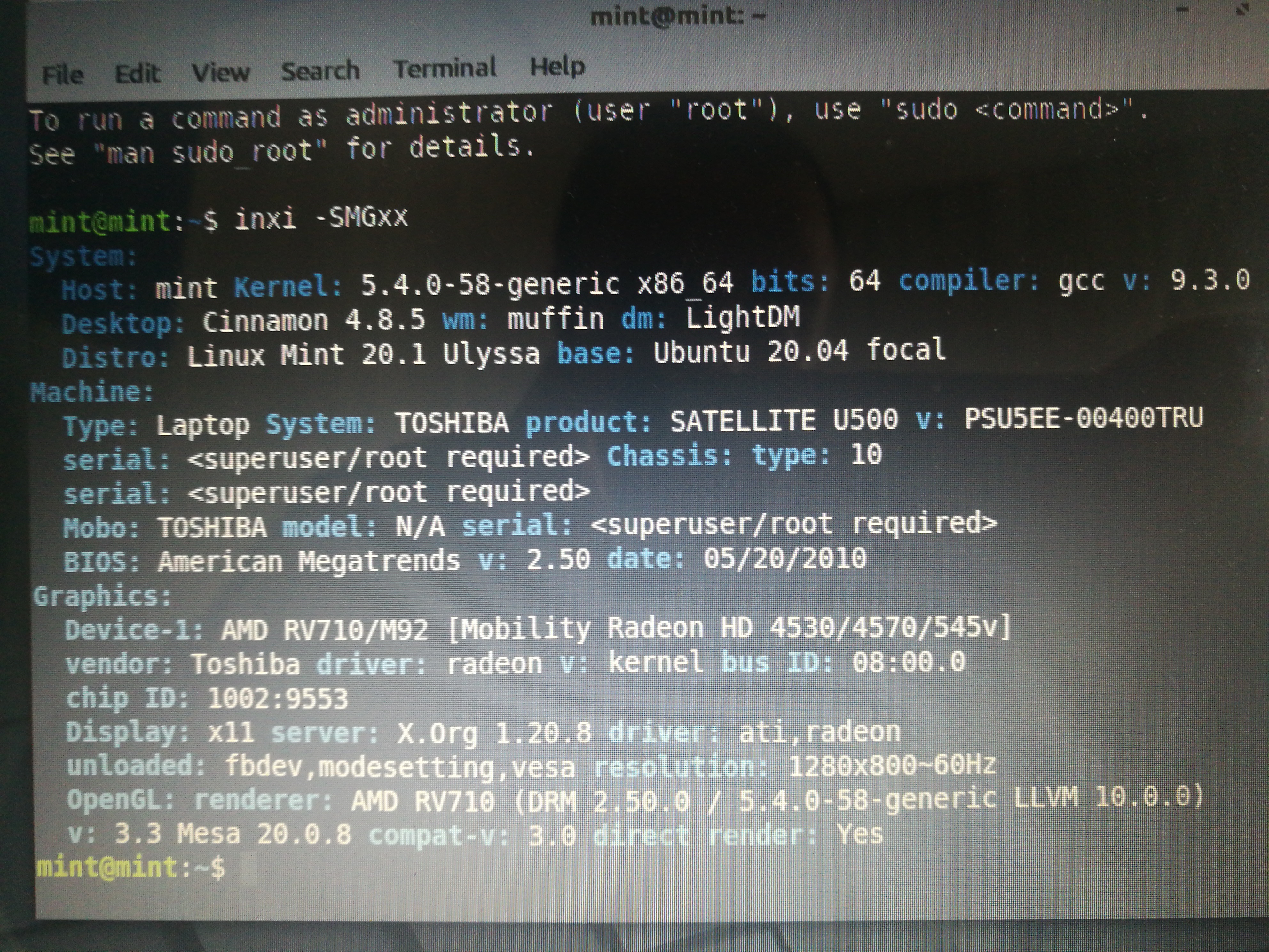

  • Bilgisayar özelliklerim ektedir. ayrıca bi ara mint ve ubuntu kurdum ve fan son hızda çalışıyor bilgisayar zaten eski baş ağrıtıyor. bunun sorunu ekran kartı güncel olmadığından mı acaba?

    mint kurdum ve windeki gibi ekran kartını güncellemediğimde oluşan yüksek hızda fan meselesiyle karşılaştım linuxte sürekli fan son hızda çalışıyor eğer uykuya alıp açarsamda fan bu sefer çalışmıyor :D 5 dk içerisinde bilgisayar yanıyor. Ekran kartını güncelleme mezvusunu çözemedim bir türlü bu konuda bir bilgin var mı?

    adamın bahsettiği 'FGLRX grafik sürücüsü' amd driverini kurarken bende bu hatayı alıyorum ve mint 20.1'e hala bulamadım

    Hocam konuda çözüm sağlanmış. Eğer hata aynıysa siz de deneyebilirsiniz. Linux Mint, Ubuntu temelli olduğu için çözüm fark etmeyecektir.
    Edit: O konudaki ekran kartı da sizinkinin aynısı.

  • kelebekx3 kullanıcısına yanıt
    Linux'e geçmek istiyorum yardımcı olur musunuz?
    Bu şekilde çıktı aldım hocam

    Çıktı istemedim, komutları çalıştırdıysanız sistemi yeniden başlatın.
