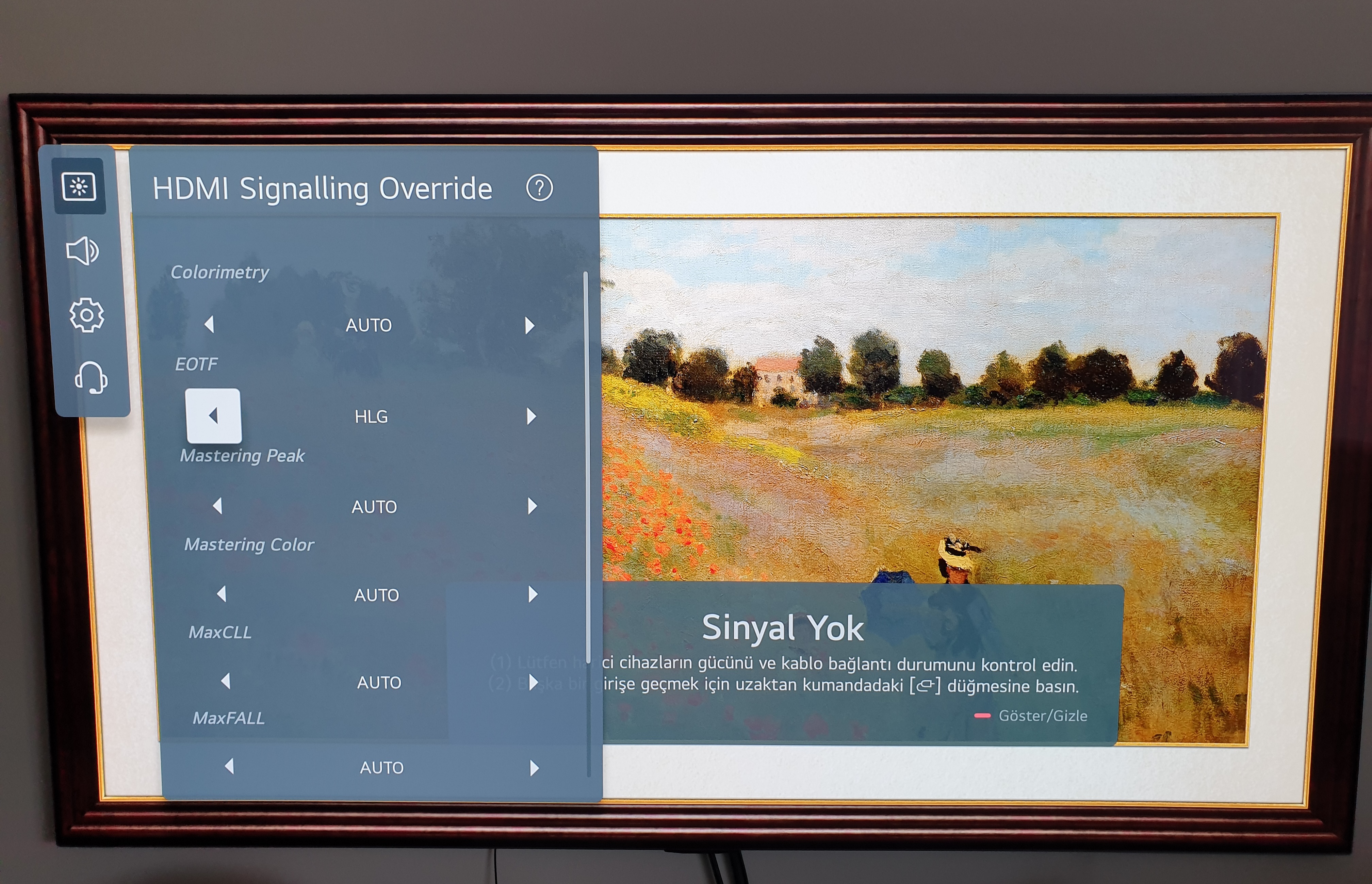

  • Bilmeyenler için HLG HDR olayından bahsedeyim:
    LG TV'lerde, SDR görüntüye post-HDR uygulamak için, gizli menüden HLG HDR açabilirsiniz. Gizli menüye ulaşmak için, ana menüde, görüntü modunun üzerindeyken 1113111'i tuşlayın. Burada EOTF kısmından HLG'yi seçin. Tabi doğru çalışması için kaynak SDR modunda olmalı.
    LG 2022 MODEL OLED TV'ler [A2/B2/CS/C2/G2/Z2] [ANA KONU]
    Şurada Bloodborne'dan fotoğraflar atmıştım. Bloodborne OLED'e en iyi giden oyunlardan biriydi. Bunun üzerine HDR açınca, son fotoğraflardaki Mensis Kabusu bölümünde görsellik zirve yapıyordu.
    HLG, özellikle PS4-PS5'teki eski oyunlar için kullanışlı. Zira PS5'teki oto HDR'yle bile, yüksek parlaklığa sadece Dinamik Ton Haritalamayla ulaşılıyor. DT'de ise, karanlık sahneler fazla aydınlanıyor. Algılanan kontrast düşüyor. HLG modunda ise, DT kapalı veya HGiG ayarında da ışık kaynaklarının parlaklığı full. Ayrıca, sahnenin geri kalanı kararınca, ABL hiç devreye girmiyor ve direkt full %10 window parlaklığını görebiliyoruz.
    HLG'yi, HDR desteği sorunlu yeni oyunlarda da kullanabilirsiniz. Özellikle karanlık oyunlarda, parlaklık ve algılanan kontrast şovu için kullanılabilir. Tabi görüntü kaynaktan SDR geldiği için, oyunun kendi HDR desteğine göre gerçek dışı görüntüler oluşabilir, ama denemeye değer.
    Gizli menüdeki HLG, sadece HDMI'dan bağlı kaynaklara uygulanabilir. Ama her türlü kaynakla açılabiliyor. Digiturk kutusu vb dahil.
    Sony'de HLG ayarı direkt menüde var. Samsung'u bilmiyorum. HLG yoksa, oto HDR10+ falan vardır.
    Bu Post-HDR seçenekleri 2016 modellerden beri var, ama gizli menüden çoğu kişinin haberi olmadığı için yazayım dedim.
    [u]Not[/u]: HLG modunu kapattıktan sonra, SDR görüntüde problem oluşabilir. TV'yi kapayıp açınca düzeliyor.

  • @basarbulut
    Şu şekilde, görüntü modu seçiliyken 1113111'i tuşlayacaksınız hocam:
    Fotoğrafları G1'le çekmiştim ama 2022 modellerde de aynı olması lazım. İlk mesaja ekledim.
    @Araneida
    Ben de çoğu zaman DTM'yi kullanıyorum. DTM, aydınlık sahnelerde daha yüksek nit değeri ve canlı görüntü veriyor. Ancak Hgig'in de, bazı karanlık sahnelerde, koyu tonların baskın olduğu görüntülerde veya karanlıktan aydınlığa çıkma gibi durumlarda, ışık kaynaklarını daha iyi parlattığı oluyor.
    Oyuna ve bağlı cihaza göre değişebilir. Bende PS5 var.
    Tabi bunları normal HDR için yazdım. HLG modunda, DT kapalıyken de ışık kaynakları her zaman parlıyor.
