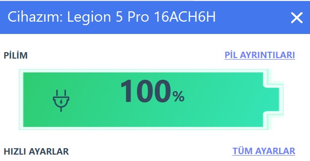

  • Dostlar selamlar Lenovo Legion 5 Pro aldım. Uzun bir süredir de kullanıyorum. Şimdi merak ettiğim bir konu var. Tasarruf kipi kapalı ve bilgisayar güce bağlı kullanıyorum. Pilim tam şarj olmuyor. Max şarj %99 ve bugün uzun bir zaman sonra %98 olduğunu gördüm. Artmıyor.
    Sonra Lenovo Vantage uygulamasından pil kapasitesine baktım.
    Tam Şarj Kapasitesi : 78.95 Wh / 80Wh
    yazıyor. Sanırım pil sağlığı gün geçtikçe düştüğü için tam şarj kapasitesi de düşüyor. Doğru mu anladım ? Bunu bana açıklayacak birisi var mı ?
    Teşekkürler.
  • piwi P kullanıcısına yanıt
    Benim 74.17 Wh / 80Wh
    Benim sizden daha düşük pil sağlığı %100 oluyor. Farklı bir sebep olmalı.
    Cihazı biraz pilde kullanıp % düştükten sonra tekrar prize takıp denediniz mi?

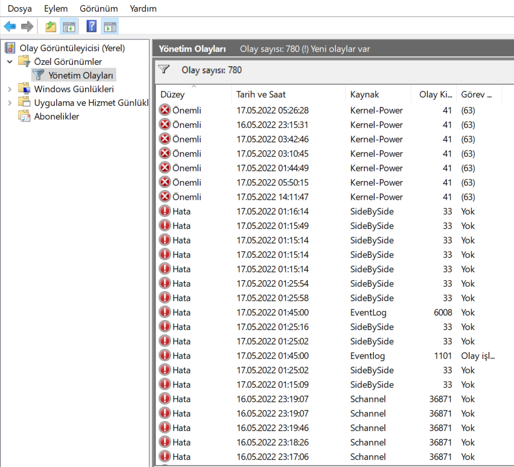

  • arkadaşlar pc oyun açtığımda fanlar jet gibi dönüyor ve işlemci 60w üstünde enerji çekmeye başlıyor ardıdan hemen sonra bilgisayar shut down olup kapanıyor. Oyunlarımı performans kipinde çalıştırıyorum ama bilgisayar kendini kapatıyor ve fanlar her açıldığında kapanacak diye korkuyorum çözümü var mıdır?
  • bzm B kullanıcısına yanıt

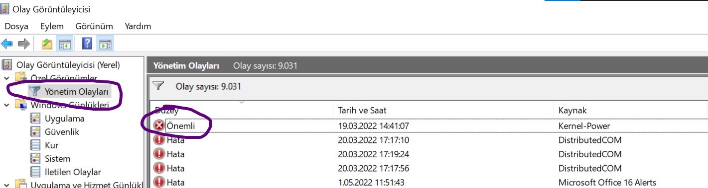

    Hwmonitor indirip sıcaklıkları takip edip paylaşır mısınız? İşlemci çok ısınıyor gibi duruyor.
    Olay görüntüleyicisini açıp oradan / yönetim olayları / Düzey üzerine basarak önemliden önemsize doğru sıralayıp "Önemli" yazanı da paylaşırsanız belki oradan da bir sonuç çıkabilir.

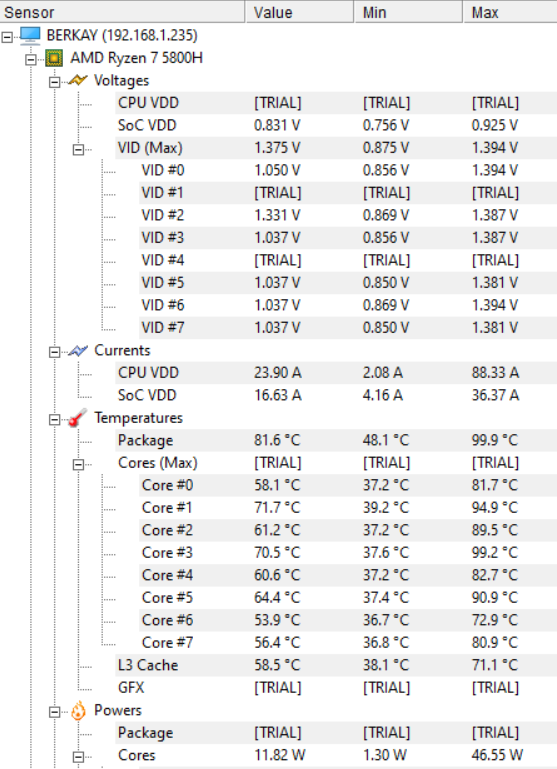

    hocam cihazı birkaç dakikadan fazla oyunda tutamıyorum ama ısı fanlar çalışınca dengeleniyor. Aldığım problem kernel power sanırım. Şuan polonyadayım, cihazıda burdan aldım garantıye vermeyı düşünüyorum.

    2dk lık benchmark testinin ardından çıkan değerler hocam burdada ekledimç

    İşlemci kapatıyor diyeceğim ama amdlerde sınır 105 derece diye biliyorum max 99 gösteriyor problem o olmaması lazım.
    Cihazı ne zaman aldınız ? Fanların toz toplamamış mı acaba diye soracaktım. Bir de hw monitör 'de ısılara bakarken kayıt almayı deneyin ve generic logviewer ile bu ısıları bir grafiğe dökün. Ya da msi afterburner ile oyun esnasında sıcaklıklar ne seviyede ona bakın.
    Oyun esnasında sürekli sabit şekilde 90 100 derece arasındaysa havalandırma ya da macun problemi olabilir.
    Premium yerinde garanti varsa iletişime geçin. Ya da yurt dışında garanti hizmeti daha iyidir servise verin derim.
