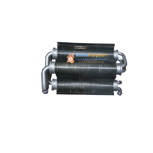

  • merhaba arkadaşlar . Ferroli kombinin eşanjörü 7. Senede evde basınç düşürücü takılı olmasına rağmen delindi. Servis 1700 TL. Masraf çıkardı. Sikayetvar.com sitesinde yaptığım araştırmaya göre bu arızanın kronik olduğunu gördüm. 7 senede kombi çöp oldu yani. servis 400 tl ye kaynak yaparız dedi ama güvenmedim. galiba yenisini alacağım.

    teşekkür ederim. Ferroli Domitech F24 - 32D modeli . eşanjör tipini bilmiyorum . servis eşanjör delik dedi sadece . en fazla 40 derecede çalıştırıyorum nasıl delindi dedim. bazen basınçtan da delinir dedi o yüzden şebeke basıncınını söyedim. Dediğiniz markaları inceleyeceğim.
    Bu arada internette yan sanayii galiba eşanjörler var 600-700 TL. civarında. Bunları taktırsam sorun olur mu? Evi su basmasın sonra.

  • umutbaran kullanıcısına yanıt
    sanırsam bu şikayet normal hocam.
    http://kombiparcafiyati.net/ferroli-domitech-f24-ana-esanjoru
    Ferroli Domitech F24 Ana Eşanjörü
    https://kombiparcafiyati.net/ferroli-domitech-f24-ana-esanjoru
    sizin kombide tek eşanjör var ve yapısı alüminyum gibi dayanıksız bir malzeme.Birde yapısı gereği sıcak su da aynı eşanjörde ısıtılıyor.Çift eşanjörlü denilen kombilerde sıcak kullanım suyu plaka eşanjör denilen parça da ısıtılıyor.Bu parça da kombi petek suyu parça dan geçilirerek ısıtılıyor.Yani suyu suyla ısıtma mantığı.Kireçlenme vs olursa da plaka eşanjörde oluyor.
    bence Internetten ucuza alabilirseniz alın usta ile anlaşın .Yalandan kim ölmüş dayım kombici parçayı gönderecek falan sallayın gitsin yoksa bu kombiden kurtulun derim.

    eşanjör arıza istatistiği yanlış hocam.Yani eca veya vailant az olması pazar payı ile alakalı,
    Aynı şekilde viesman en kaliteli markalar arasında .
    bosch buderus zaten aynı.Ama en çok satan modeli gb012 ile gb062.Birde buderus Bosch alimünyum silisyum alaşım silindirik kazan kullanıyor.Tüm ustaların tabiri taş gibi kazan deyimi yerindeyse diyorlar yani.
    Ama şuan birçok üretici sermeta denilen bir marka kullanıyor.
    bosch buderus dışında artık çoğu üretici kendi eşanjör tasarımı argesiyle uğraşmıyor.Bosch un sebebide buderus u satın almasıyla 400 yıla yakın bir döküm tecrübesi ve patent lerini de alması
