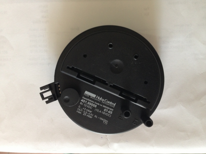

    buyuk ihtimalle prosestatta ptoblem var fan kirli kapak acikken yanardi deneseydin cok para verme bende tertemiz olani 1 yil garantili 450 ye satiyorum guzel kombidir en buyuk sorunlari mekanik 3 yollu olmasi yardim edebilirim kombinin basina gectiginde filan 0533 417 41 98

    hocam prosestat ı devreden çıkarırsak ne olur. prosestatın arızalı olduğundan nasıl emin olabiliriz. airfel ecofel kombi markası

    Evet presostatı değiştirdim kombi çalışıyor fakat şuan mutfaktan akan su çok ılık yani sıcak akmıyor.Bunun sebebi ne olabilir hocam

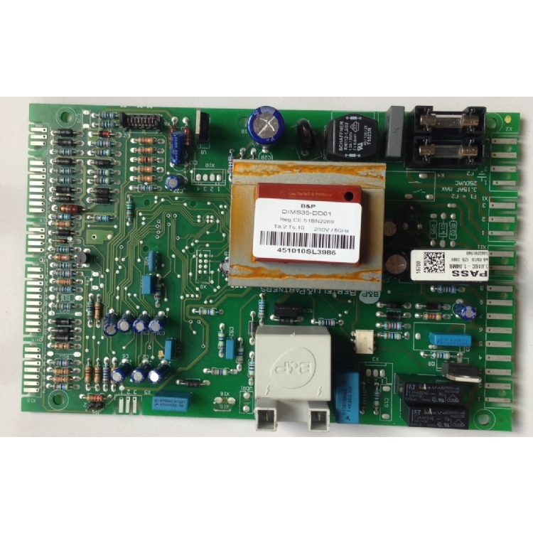

    cihazda lev kopması yoksa huba prosestatı deyiştir düzelir düzelmezse elk kart arızalı

    devreden çıkaramazsın cihaz her fan açtığında kontakları birleştirmen gerekir prosestatı ağzınla üfle tık diye siviç sesi geliyormu bak

    elk kartta işlem yapılacak sütlüceye servisimiz yok maaleseff burda olsaydın 100 tl ye yapardık bu arızayı
