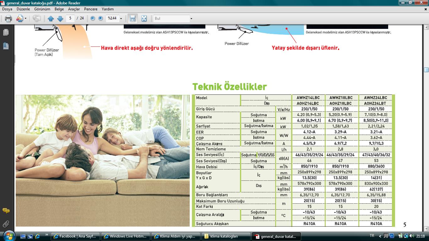

  • general awhz nin ısıtma sarfiyatı 1.35,yani 12 lik bir klima kadar ve mitsubishi heavy ve mitsubishi electricten bile daha az.ayrıca kendini her kapandığında otomatik olarak 15 dakikada filtresini temizleyen dünyadaki ilk klima. birçok özellik ve sarfiyat olarakta uygun bir klima

    söylediğin cihaz 14.000 lik mitsubishi nin 18.000 liği ile aynı elektrik sarfiyatına sahip kendi kendini temizleme özelliğine gelince bu zaten mitsubishi de mevcut cihaz kapandıktan sonra batarya kurutma ama generalde eline fırçayı alıp temizliyosa ona sözüm yok.ve bi inverter cihazın ne kadar çıkabilceğinden çok ne kadar inebileceği önemlidir.9.000 lik bi cihazım 30.000 e çıkması bişey ifade etmez öle bişey için alıyosanız zaten gidip 24.000 lik cihaz alın ki hiçbi şekilde mantıklı bi kullanım değildir o.
  • Fujitsunun LC ve nocria serisi bu konuda çok başarılı daikinden bile daha fazla ısıtma kapasitesi var min.inebildiği değerleride iyi ancak yeni çıkarttıkları lgc serisi ile işi bozdular.2 yıldır fujitsu asya14lc modelini kullanmaktayız performansından çok memnunuz kışın en soğuk günlerde bile odayı çok iyi ısıtıyor max. çıkabildiği değer 19.100 btu min düşebildiği değerlerde 4000'lerde birşeydi.

    eina usta bunu senden beklemezdim istersen katalogdaki ısıtma değeri ortalamasına bir bak nominal 6 kw yazıyor bunun anlamıda 20460 btu demek inebildiği min değer 0.9 kw yani 3069 btu zaten kalkıp bu klima nasıl olsa 3000 li değerlere düşebiliyor diye alanlar 15 m2 yere koyacak değiller bu klimayı 35-40m2 altına takmak bu klimayı konforsuz olur kaldı ki zaten 40 m2 biryerede bence yeterli gelir
    bu söylediklerimi kimse çarpıtmasın ben şimdi yeni enlenecek kardeşimin salonuna bakıyorum klima büyük bir salonu var iki tane düşündüğüm model var zaten bunlardan biri mitsubishi heavy srk 50 zhx-s diğeri general awhz 14 lbc ikiside gerçekten verdikleri performansa göre sarfiyatları düşük klimalar kendimde de general klima var plazma serisi yaklaşık 1.5 sene oldu performansından memnunum o yüzden gene generali savunduğumdan değildir
