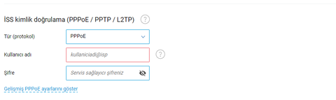

  • merhaba extra (kn1710) modelini kullanıyorum. superonline modemden şifre almak istiyorum ama "önceki routerdan kullanıcı bilgilerini al" butonu bende çıkmıyor. yazılım sürümü 3.8.7 bu konuda yapabileceğim birşey var mı? geliştirici sürüme geçmek vs. gib.

  • XaserED kullanıcısına yanıt
    3.9 sürümü ile geldi özellik.
    Geliştirici sürüme geçin.
