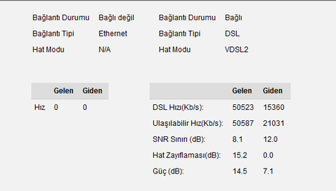

    Garanti olayı için o şekilde düşüneceğim. Hız sınırlamasını biliyorum ama o şekil değil benim bahsettiğim sorun. Mesela 60 mbit max hız geliyorsa modem 45-50 mbit veriyor. 50 max ise 35-40 veriyor. Iss tarafından gelen limitim 50 mbit. Ama atanabilir hız ile bağlantı hızı arasında sürekli bir 10 mbit fark oluşuyor. Modemden kaynaklı bir sorun ise işte o zaman iadeyi düşüneceğim.

    Atanabilir hız bu kadar değişkenlik göstermemesi lazım resimdeki verilere göre alt yapının alacağı maksimum atanabilir hız download yönünde bazen 54 mbps bazen 59 bazende 43 mbps farklı bir değer veriyorsa alt yapında kesin sorun var demektir.
    Resimde birde dikkatimi çeken sinyal zayıflama değerlerin hem download hemde upload yönünde 0 db yakın olması önerilir sende bu değerlerde normalin üzerinde. muhtemelen kablolamanda ek paralel var yada izolasyon sorunu var.
    ben olsam ilk önce bina girişinden modeme kadar olan kablomu mutlaka değiştiririm genellikle cat 6 kablo ucuna rj11 jack ile yapılan bağlantılarda hattın kalitesi mutlaka düzeliyor ama isp firmandan bina giriişne kadar olan kablolamada da sorun varsa bunu mutlaka isp firman çözmeli. ,,
    önerim binan girişinden modeme kadar olan kablon eskiyse mutlaka cat 6 kablo ile yenile o zaman farkı muhtemelen göreceksin.

    Atanabilir hızı ben değiştiriyorum snr değiştirerek aradaki farkı göstermek için. Geçenlerde bölgesel sorun olmuştu ben ilk başta kablomu cat6 olarak ankastreden yeni çektirdim. Suan cat6 ile bağlı. Airties modem bağladığımda atanabilir hız ile bağlantı hızı birbirine neredeyse eşit oluyor aynı snr değerlerinde. Santrale uzaklık da 80 metre + 35 metre cat6 var. Eski telefon kablosu da aynı değerleri veriyordu.

  • bildiğim kadarıyla keenetic hat değerleri anlık verilerden oluşuyor yani diğer modem yada en azından karşılaştırdığın airties modemde bu veriler anlık gelmiyordur. ama yinede her iki cihazda karşılaştırılma yapılması için mutlaka keenetic destek hattını arayarak iletişime geçip uzak bağlantı ile karşılaştırrın. tabi cihazınızın garantisinin 2023 yılında başlanması da düşünülürse belki de cihaz arızası olabilir bunuda en doğru öğrenmenin yolu modemi çalışılır lığından ve düzgün olduğundan emin olduğun bir dsl alt yapısına takarak kontrol etmen olacaktır başka hatta da aynı veriler geliyorsa belki cihazda donanımsal sorun olabilir yada test ettiğin hatta veriler normalse kendi alt yapın için mutlaka isp firmana arıza kaydı oluşturmanı öneririm.

    Evet farklı bir dsl hattında test etmek de mantıklı. Ek bilgi olarak airties sayfa yeniledikçe değerler değişiyor. Bunun dışında snr 8 baz alınırsa airties keenetic'e göre daha az crc üretiyor hattımda. Ben detaylıca karşılaştırma yapayım teşekkürler hocam.
