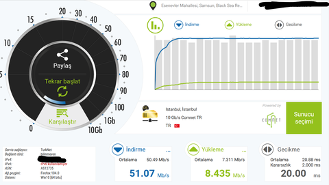

    ASUS modemi takıp 9 GB dosya indirmesi gerçekleştirdim ve 3 kere de nPerf üzerinden hız testi gerçekleştirdim. CRC normalde 4 olması lazımdı da ben o sırada modemle uğraşıyordum bir anda 1080 adet CRC ekranda belirmişti. Keenetic'den çok fazla dayandı modem. Normalde Keenetic'de bu değerlerle işlemleri yapsaydım önce CRC 200.000'e kadar çıkardı sonra bağlantı sorunları çekerdim.
    KEENETIC Kullanıcıları Kulübü: Detaylı İncelemeler, Kurulum, Çözümler ve Model Tavsiyeleri
    ASUS modemde yaptığım DSL ayarları bunlar.
    nPerf hız testi sonuçlarım. Normalde samsun sunucusuna bağlanırdım ama nedense bu gün TürkNet sunucuları kapalı. Samsun sunucusuna 5-6 ping alıyordum. Konumum ise Ordu.
    Bu kadar nasıl dayandı anlam veremiyorum. Demek ki hattım kırılgan değil de Keenetic çok kırılgan. Normalde şimdiye kadar yüzbinlerce CRC hatası almıştım ve durduk yere hattımda yavaşlamalar olmuştu. Diğer şaşırdığım nokta ise WiFi üzerinde yine buna çok yakın hızları sabit bir şekilde alabiliyorum. Keenetic olsaydı hız bol bol dalgalanırdı.
    Demin deneme amaçlı 4 dB kararlılığa aldım. CRC anlık 410 adet patladı ve şu an hiçbir hareketlilik yok. Hattıma gelen hızın tamamını alabiliyorum. Zamanında epey haksızlık etmişim sanırım ASUS'a. Gayet güzel bir şekilde hızı alabiliyor. Anlamadığım şey ise ASUS nasıl bu kadar dayanıklı olabiliyor ki?
