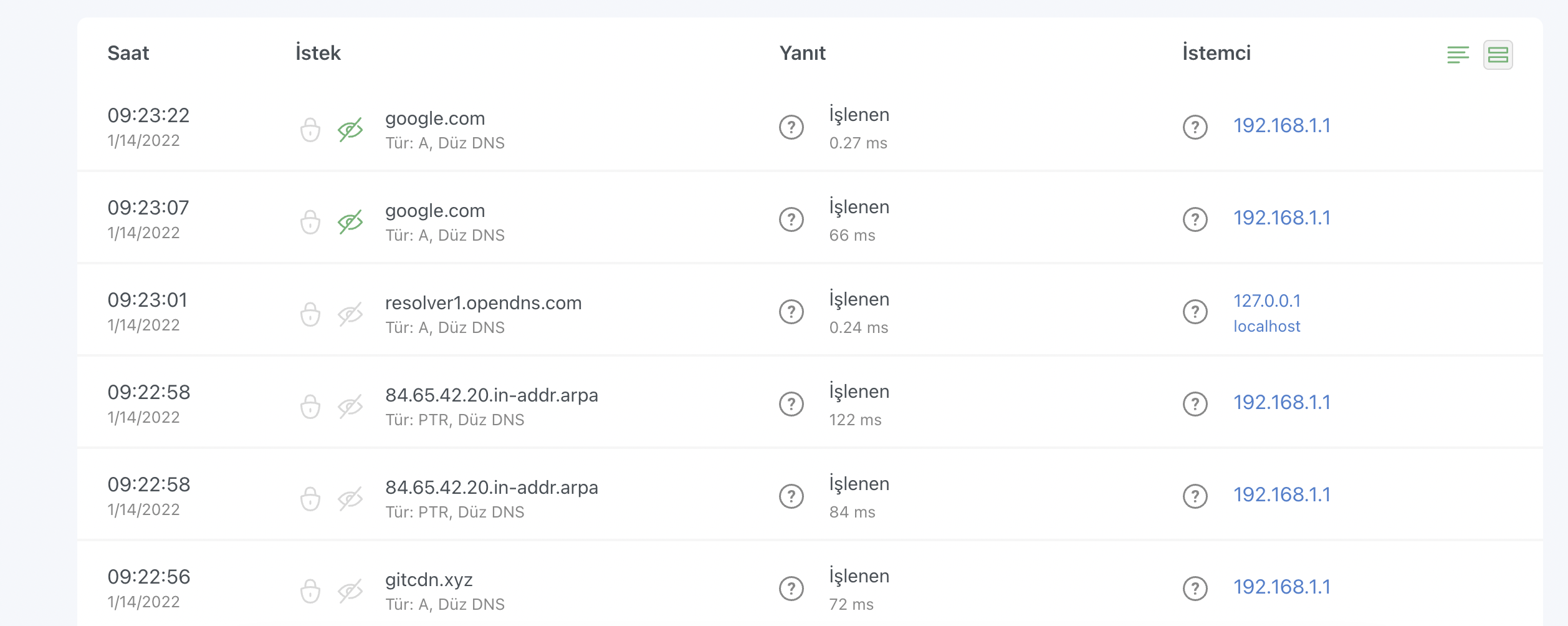

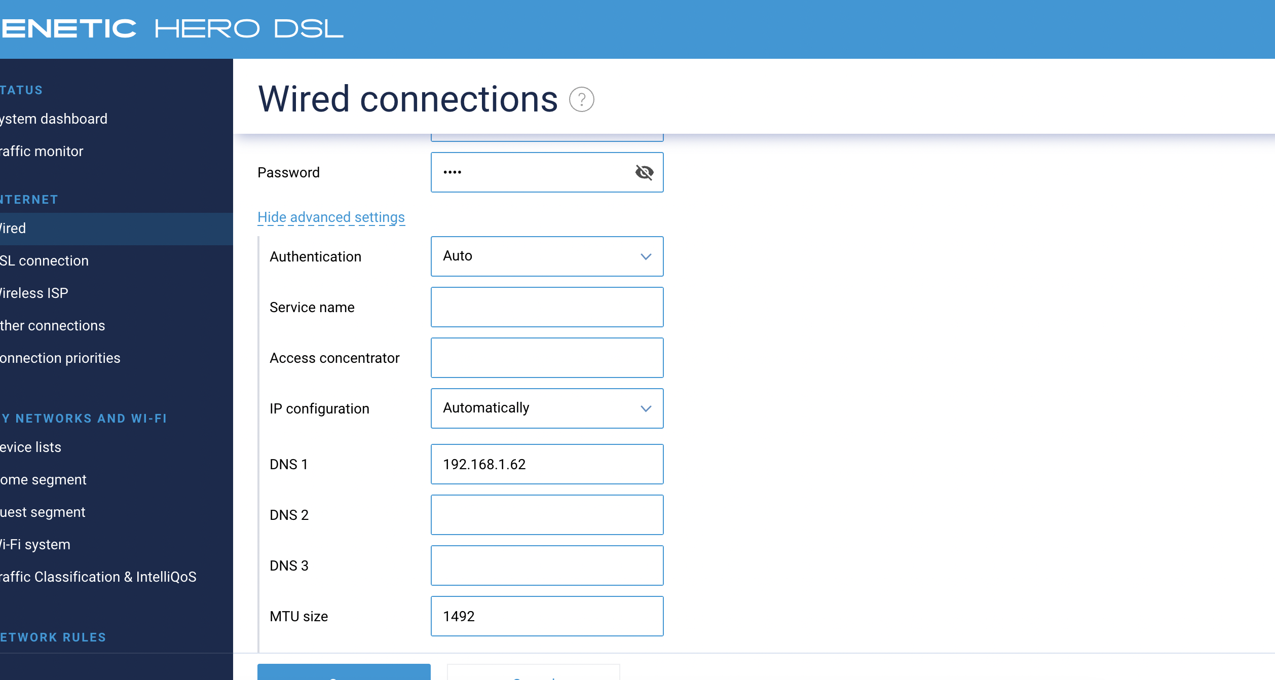

    Merhaba,
    @KYTECHNGAMING bu modemi seçme sebebim okuduğum bilgiler ve kullanım kolaylığı sebebiyle
    modemi kurulumu gerçekleştirdim, network yapılaşmasına da yabancı değilim, LTE modem olsun Router olsun DSL Modem olsun hepsinde,
    1 - raspberry pi statik ip ayarlayıp,
    2 - WAN/DSL bağlantısında DNS 1 raspberryi pi için ayarladığım statik ip girer,
    3 - sonrada özel kuralları olan cihazlarımı da Statik IP ayarlayıp, cihazları kullanmaya başlardım, 12 saattir, uğraşıyorum bu kadar zor olmaması gerekirdi. ister yeni firmware ister eski firmware.

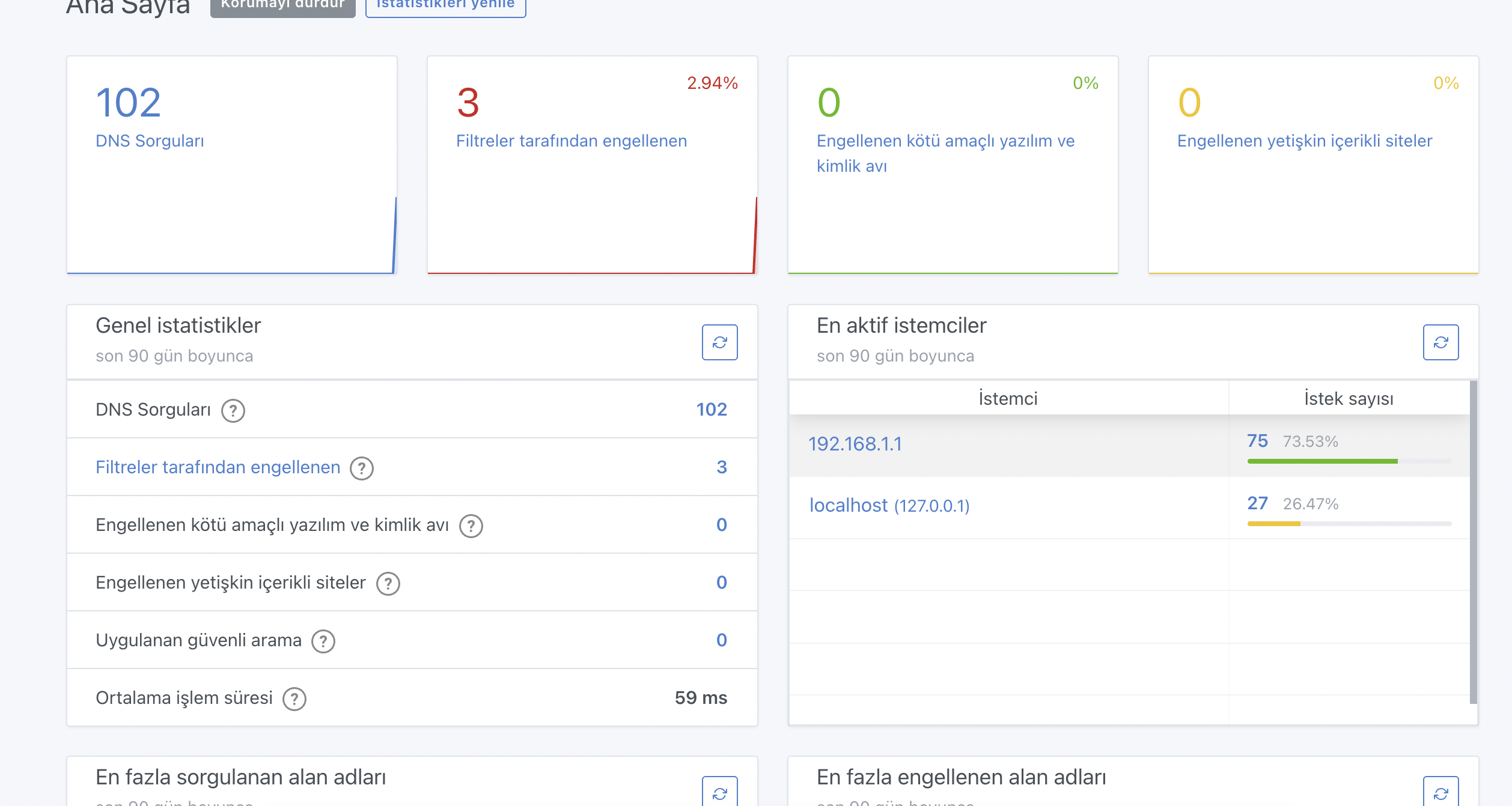

    Selam Wired connections bölümünde iki yere DNS giriliyor, Ignored DNS de seçili, ama yinede ilk 2 resimdeki eğer ağ dan bir cihaz talepte bulunuyor ise 192.168.1.1 eğer Raspberry Pi den talep geliyorsa 127.0.0.1, ikinci defa resetledim, sizin kullanıcı grubu dediğin yer neresi?

  • Mbaydar76 kullanıcısına yanıt
    Kablolu kısmı ethernet ile gelen bağlantılar (köprü modunda bir modemden yada ont/swtich ile gelen fiber) da kullanılan arayüzdür.
    DSL kullanıyorsanız DNS ayarlarını orada yapmalısınız.
    Adguard raspi üzerinden kullanmak istediğinizde Ev-Ağı dhcp altından idi sanırım yapacağınız DNS girdisi de.

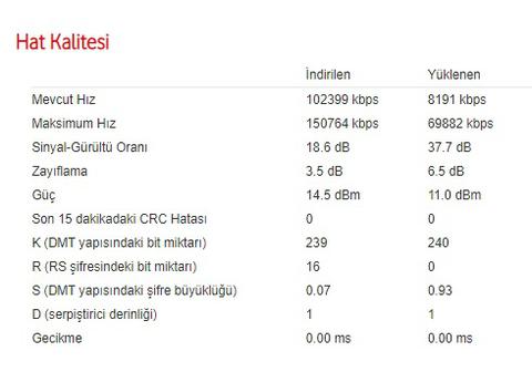

  • keenetic markasının özellikle dsl kısmında çok fazla sorun yaşayan var. kullanıcılar bukadar ayrıntıyla uğraşmak zorunda değil.Router ürünleri başarılı ama dsl kısmı çok vasat. 2020 yılında aldığım omni dsl sürekli bağlantı keserken vodafone h300s değerlerini ekliyorum. şu snr değerine sahip bir hat kopmamalı.
    Vodafone h300s de 1 ay 18.6 SNR -0 crc hatası ve sıfır kopma ile kullandım .
    aynı hat omni dsl 14 SNR internetışığı turuncuya dönüyor keenetic destekle denemediğimiz yöntem kalmadı. sonuç yok.
