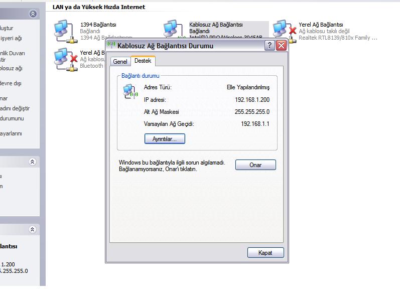

    Problemi çözdüğünüze dair şeyler yazıyorsunuz ama bilgisayarın ağ kartının elle yapılandırılmış IP durumuna ait resim göstermişsiniz. Detaylı bir açıklama yok.
    Problemi çözdünüz mü çözemediniz mi?
    Modemde gerekli yapılandırdınız mı yapılandıramadınız mı?
  • valla ilginç bir durum var. şu anda kablosuz modem üzerinden internete bağlanmayı başarım. ama ilginçtir; modemin yazılımını yükledim, ama yazılım ağınızda kablosuz modem yok diyor. yani modemi görmüyor. ben de yazılımı kullanmadan, internet explorerda adres satırına 192.168.2.1 yazarak ayar yapmaya çalıştım, onda da sayfa açılmadı. dolayısıyla modemin dhcp ayarını kapatamadım ama dediğin gibi yaparak "varsayılan ağ geçidi" ile modemin ip numarası çakışmasın diye ip'yi elle değiştirdim. resimde onu gösteriyorum. dikkat edersen ip numaraları farklı. yaptığımın işe yarayıp yaramayacağını sordum sana. ben şu anda sorunsuz bir şekilde interneti kullanabiliyorum ama diğerleri ilerde bundan zarar görür mü onu bilmiyorum. dhcp'yi windowsu kullanarak kapatabilir miyiz?
  • Anladığıma göre network, IP vs. konusundan pek fazla deneyiminiz yok.
    Ayarlar için modem yazılımı vs. ye gerek yok. Bilgisayara elle IP vs. verdiğiniz için internete girmesi normal.
    Şu anki mevcut yapılanma ile ağ üzerinde IP dağıtan 2 adet modem var. Ancak bu modemlerden sadece biri internet çıkışı veriyor.
    Bu durumda bu 7 evdeki makinalardan biri/birkaçı olaki sizin evdeki RT 205 modemden IP alabilir. Bu durumda o bilgisayar internete giremeyecektir. Bu nedenle RT 205 modemi bir an önce şimdilik hattan ayırın.

    7. RT 205 LAN ayarlarında modemin IP kısmını 192.168.1.200 olarak değiştirin. Siz gönderdiğiniz resimde ilgili IP'yi kendi bilgisayarınıza girmişsiniz. Bunu bilgisayarınıza değil modeme gireceksiniz.
