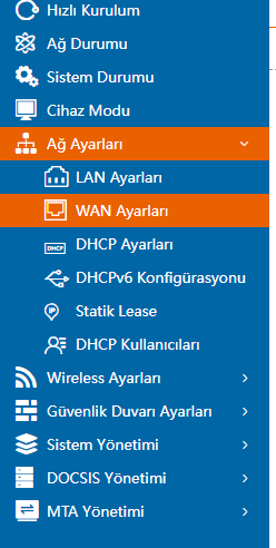

  • elindeki modemi burada herkes övüyor da, klasik dh profili neyi övdüklerini dahi bilmeden övüyorlar :) bu modem bufferbloat konusunda sabıkalı meşhur puma 6 chipset kullanıyor, elinde ax5400 gibi bir nimet varken buna wan trafiğini yönettirmek büyük saçmalık olur. arayüzden dediğin şekilde router yerine bridge mode seçimi yapacaksın, sonrasında da asus kablonet dhcp üzerinden ip alacak. eğer mevcut haliyle double nat olmaması için lan dhcp ayarı kapalıysa onu açman gerekiyor.
    ayrıca cihaz 1.5ghz üç çekirdekli bir broadcom işlemciye ve 512mb rame sahip, yani ips firewall vs. açık olsun zira güçlü olduğu için hız ping vs. üzerinde fazla etkisi olmaz.
  • Dracos D kullanıcısına yanıt
    Hocam bridge moda aldıktan sonra modem arayüzüne bir daha erişim sağlayamadım. İnternet vardı, ax5400 üzerinden kabloyla bağlantıda ve hızda sorun yoktu ancak bufferbloat testi yaptığımda loaded +200 ms verdi ve hızım 77-78 mbitlere düşmüştü. Oysaki hiçbir ayar değiştirmemiştim bridge moda almak dışında.
    Biraz uğraştıktan sonra (resetleme, fişi sökme vs.) arayüze ulaşabildim, ayar kendi kendine router moda dönmüş ve wifi ağlarını isimleriyle beraber yeniden oluşturmuş modem
    Şimdilik bildiğim haliyle kullanmaya devam edeceğim. Sanırım profesyonel bir yardım almam gerekiyor bu konuda.
    Ekleme: Sanırım önce bu WAN, DHCP ayarlarını yapmam gerekiyor çünkü bridge moda alınca hiçbir şekilde modem arayüzüne ulaşamıyorum ancak hem modemden hem de routerdan interneti kullanmaya devam edebiliyorum.

  • Mugetsuga kullanıcısına yanıt
    Admin ip adresi bridge moda alınca değişiyor. 192.168.100.1 oluyor. Bu arada iki router ard arda çakışma yapar.
    < Bu mesaj bu kişi tarafından değiştirildi Miraclescape -- 10 Temmuz 2023; 20:42:43 >
    bridge moda alınca modemin adresi değişir, 192.168.100.1 üzerinden bağlanmayı dene. modemin default ayarı router mode olduğu için hard reset sonrası her daim ona döner, fiş sökerek değiştiremezsin yani :) hard reset için arkasındaki butona 8-10sn basman lazım.
    hiçbir ayar yapmadan iki cihazı da sıfırla, direkt bridge mode ile ax5400 üzerinden interneti alarak tekrar waveform ne sonuç verecek bak bakalım.
    Modemi bridge moda almadan kullanıyorsanız datalar 2 kere route ediliyor olabilir, tavsiye etmem. Bridge mod a alın bence. A+ almışsınız bufferbloat da gayet iyi.
