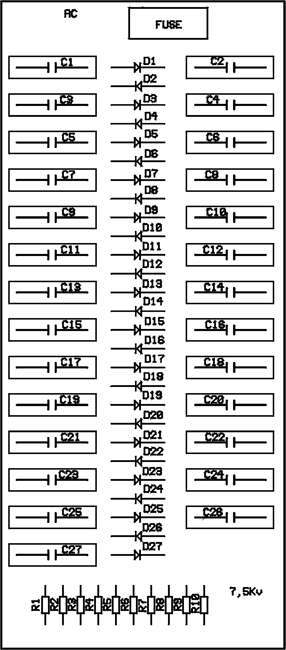

  • Sayın arkadaşlar bu adreste bulunan devrenin
    havayı temizlediği ve sigara dumanını yok ettiği
    ifade edilmiş.İçimizden PCB işinden anlayan tecrübeli
    bir arkadaş çizimini yapabilirse sevinirim.Elinde
    Başka değişik devre olan arkadaşlar lütfen yardım
    etsin . Saygılarımla.
    http://www.uoguelph.ca/~antoon/circ/hv/niongen/niongen2.html

  • Ben bu devreden yaptım.İğneye elimi yaklaştırdığımda hafif bir serinlik geliyor.Sigarayı yaklaştırdığımda dumanını absorbe ediyor.Resmini çektim.Ama bir türlü mesajın içine koyamadım.Resim konusunda yardımcı olursanız resmide forma eklerim.

  • devre resmi

  • bu baskı devreyi nasıl bastırıcaz bire bir boyutta ?
    gif şeklinde buldum ama boyutlarını bilmiyorum
    birde bu devreye 220 v mi vericez?
    MALZEME LİSTESİ
    Dirençler : R1~R10 = 3M3
    Kondansatörler: C1~C27 = 33n ~ 47n. 630V. AC
    Diyotlar = 1N4007 ( 1000V. )
    Sigorta = 75 Ma:
    27 tane 1n4007 27 tane 33n veya 47 n en az 630v ac gücünde
    10 tane 3 mega ohm direnç
    1 adet 75ma sigorta
    dirençler kesinlikle eksiksiz takılmalıymış dikkat çarpılmayalım
    < Bu mesaj bu kişi tarafından değiştirildi cturna -- 24 Eylül 2007; 23:30:05 >

    birde egehaydar hocam 220 v mi vericez devreye ?
  • EVET 220 AC veriyorsunuz.Ben kartı bitirdikten sonra diyotların üzerini ve kartın altını komple silikonla kapladım.Ne olur olmaz.
