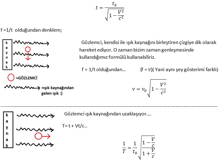

    zaten bu olay zamanın genleşmesiyle birbirine bağlı. formülde ışık hızıyla çarpıyoruz. o ifadeyi ışık hızıyla çarpmasaydık frekansların oranı olacaktı. onunda tersi zamanı vermiş olurdu.( t =1/f)
     ışığa yakın hızlar ve ışığın dalga boyu
    yani şöyle düşün. biz bir noktaya gidiyoruz. ordaki ışığı daha farklı, oraya giderken sağdan soldan (yani enimize gelen ışıklar) gelen ışıklar da daha farklı olur.
    sonuç: bu olay ile zaman genişlemesi birbirine bağlı. biri oluyorsa öbürüde oluyordur. Tabi birbirlerine göre olan hızların toplamıdır V burada...
    edit: kaynak ile ışık birbirine yaklaşırken V hızı +, uzaklaşırken ise - alınır.
    edit2: bu formül ilk verdiğim formülü türetmiştir.
