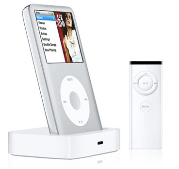

  • Dock bu iş için uygun. Dock'a bağlayabilirsiniz arkadaşlar, arkadaşın da dediği gibi. Fakat telefondan sesi kısmayı/artırmayı denediğinizde işe yaramıyor. Ses sisteminden ses ayarını yapmak gerekiyor.

    Yada Apple Universal Dock alıp kumandasıyla sesini uzaktan açıp kapayabilirsiniz...
    Universal dock'ta sanırım video çıkışı da bulunuyor. Peki universal dock'un fiyatı hakkında bir bilginiz varmı?
  • ona gerek yok zaten senın iphonede tv cıkısın var ama aparatın lazım kablon yanı bide bu olay bılfıgım kadarı ıle 1.1.1 içinmi öyle bişi idi
  • standart 3.5 mm değil, özel 3.5 mm apple'ın kendi yaptığı, ama gg de satılıyor onlardan alıp istediğin kulaklığı takabilirsin
    Orjinalden alıntı: sylargray
    Amerikada 50 dolar...Türkiyede 140 YTL;
